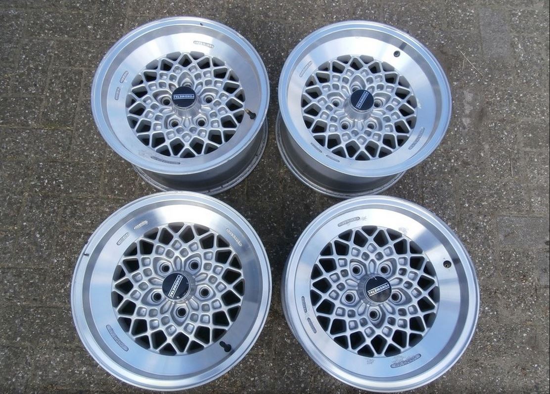

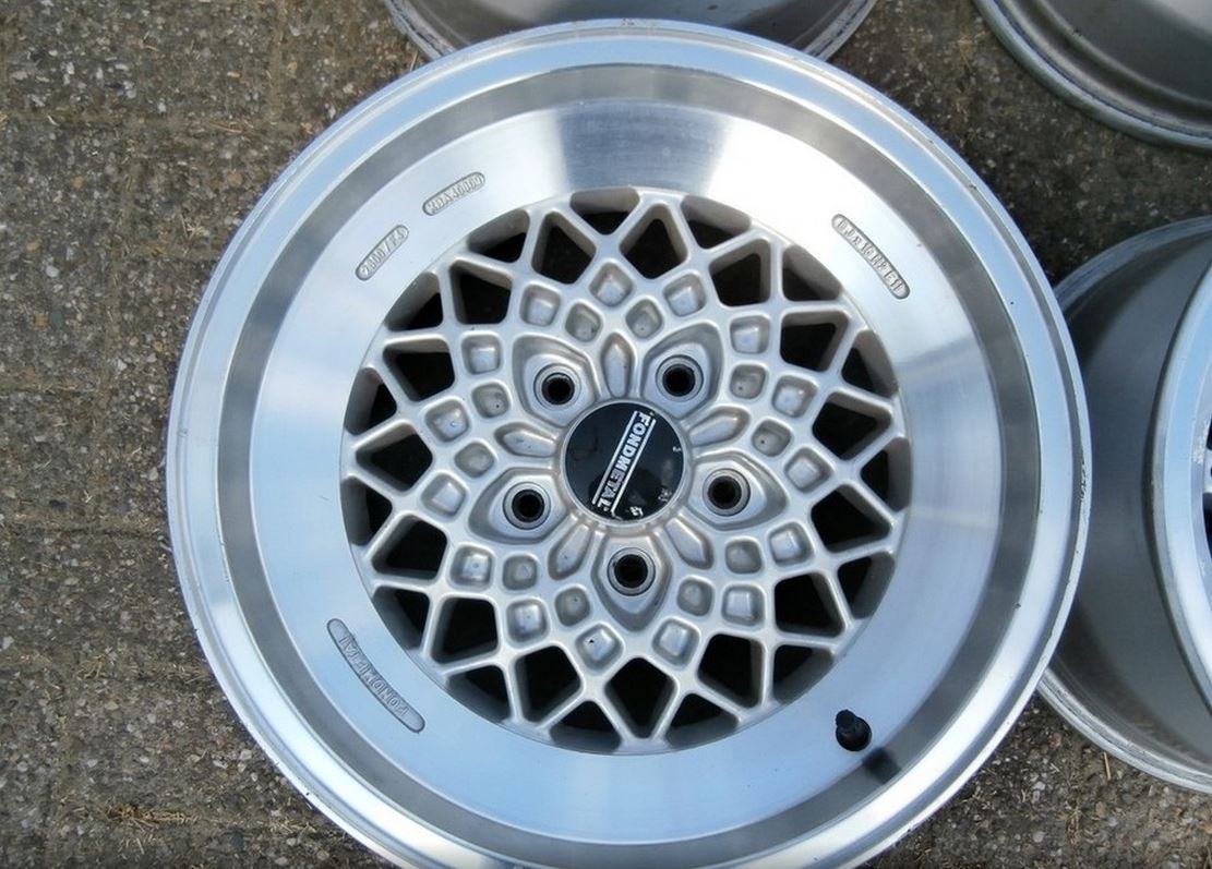

Heb een aardig setje velgen op de kop getikt (al zeg ik het zelf).
Nu is de vraag welke maat banden gaan passen. Ik weet dat het volgende past:

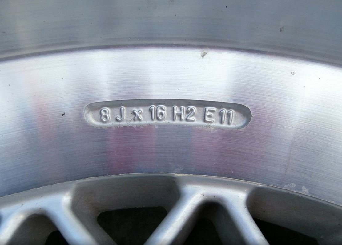

215-55-16 ET11 (215 is wel de minimum breedte voor 8j)
weet iemand of dit gaat passen?
225-50-16 ET11 of 225-55-16 ET11

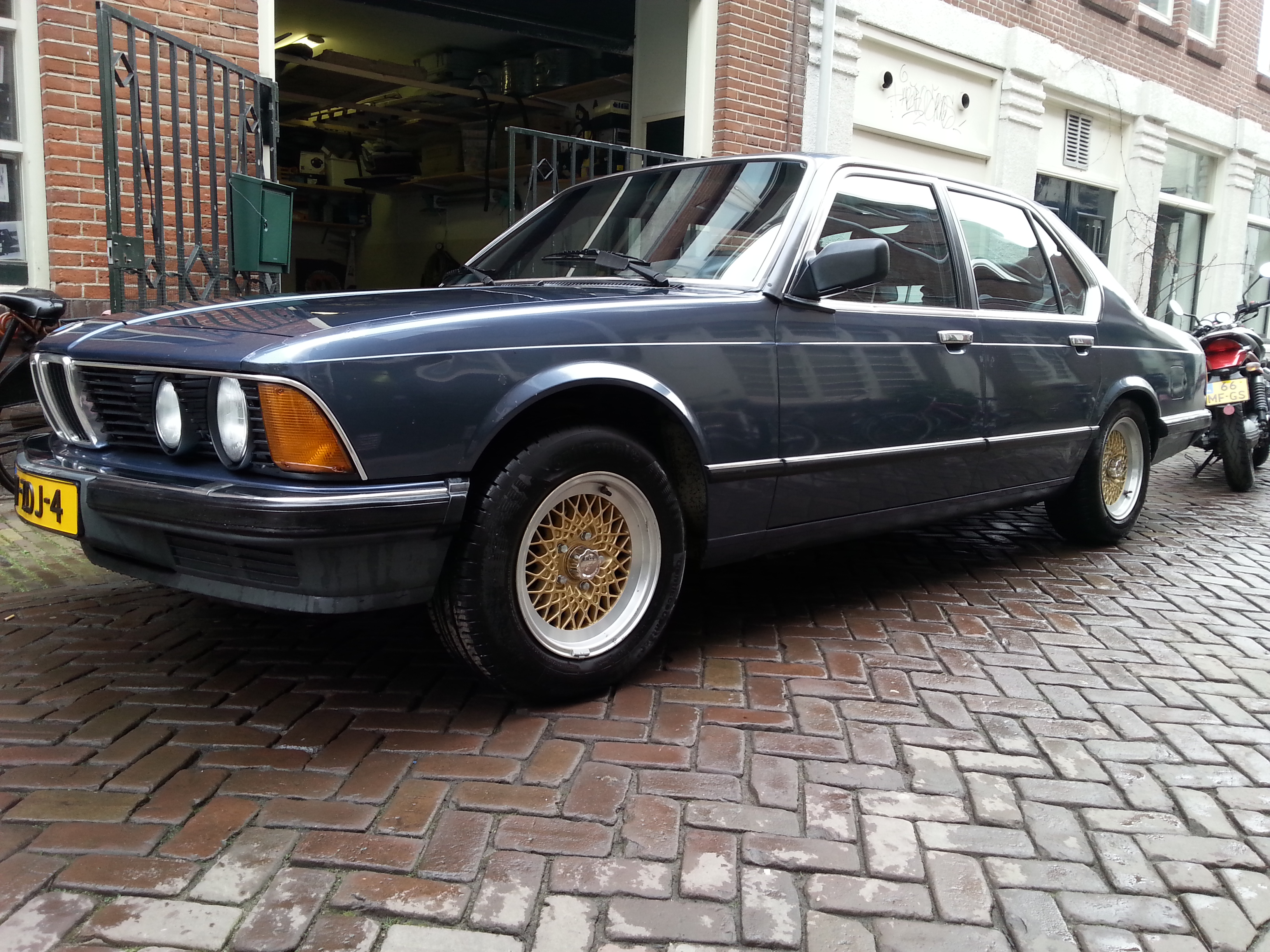

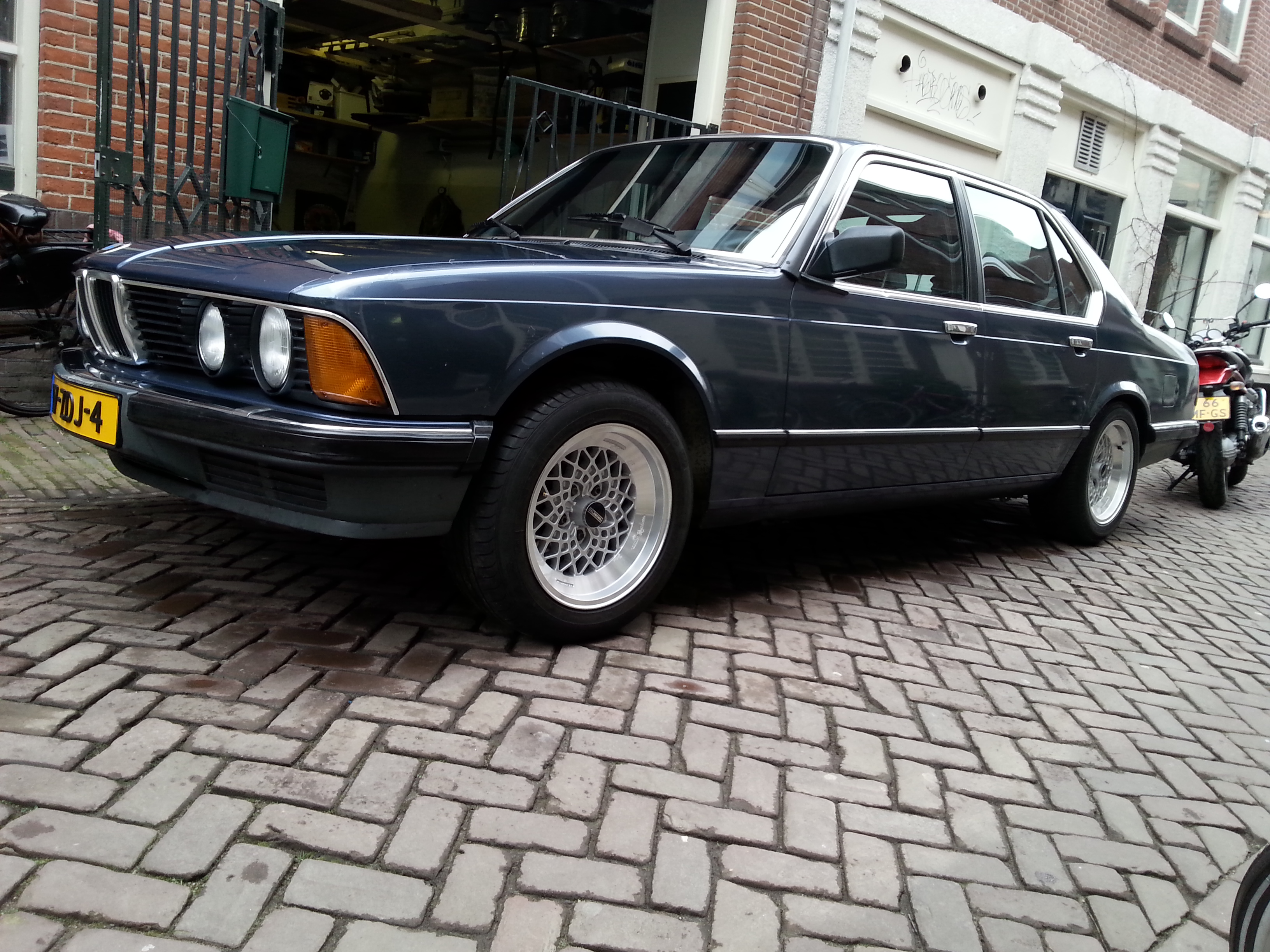

het is 215-55-16 geworden...
De voor en na foto.
De bbs'en komen nu onder een (platanen) groene.
