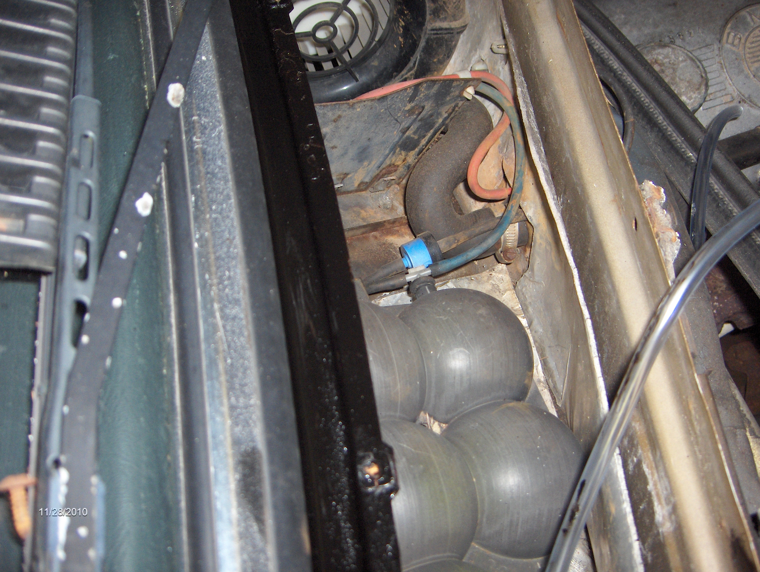

Ik heb een 728i uit 1983 waarbij als ik mijn kacheltje aanzet met de draaiknop (potmeter) de fan welke onder de motorkap tegen het voorraam aanzit piept. Het is net of het lagertje even gesmeerd (of misschien vervangen) moet worden. Hij werkt nog wel maar hij piept constant...
Hoe kom ik bij deze fan?, na het verwijderen van de plastic ribbel strip bij het voorraam kwam ik niet verder.

dan de bescherm kappen die om de blower zitten verwijderen, beetje friemelen en dan moet je hem
er zo uit kunnen halen.
mijnes begon te piepen ooit en na smeren duurde het geen weken meer of ik had een nieuwe bij de
dealer besteld a 240

Zou je misschien nog iets kunnen vertellen over het verwijderen van de beschermkappen van de blower? Ik heb het namelijk al geprobeerd om erbij te komen maar ik heb niet het idee dat ik er zo bij kan.
Re: Fan/blower voor interieur piept
Berichtdo 20 jan 2011, 15:37
de ijzeren beschermkap onder het plastic ribbel ding moet er ook nog vanaf, met de schroefjes tegen schutboord....
daarna is het toch echt friemelen geblazen.
Als je dit ook ziet, dan is het een kwestie van die twee ijzeren plaatjes aan weerskanten van de blower weg te halen en de plastic zwarte omhulsels van de blower zelf, daarna pak je hem er zo uit.
Succes Groeten Erik

Dank je Erik voor je beschriving, ik ga het morgen even proberen !
