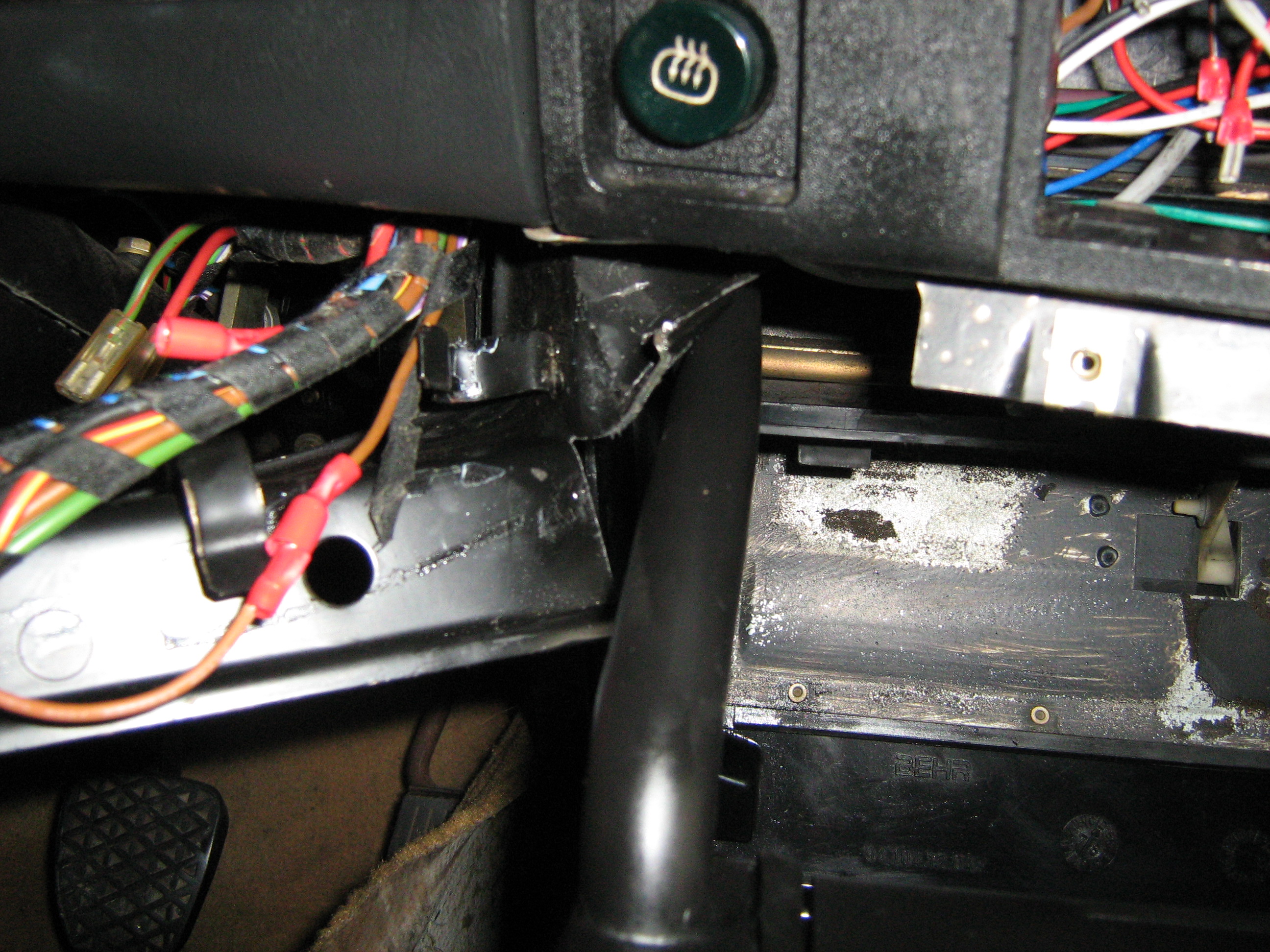

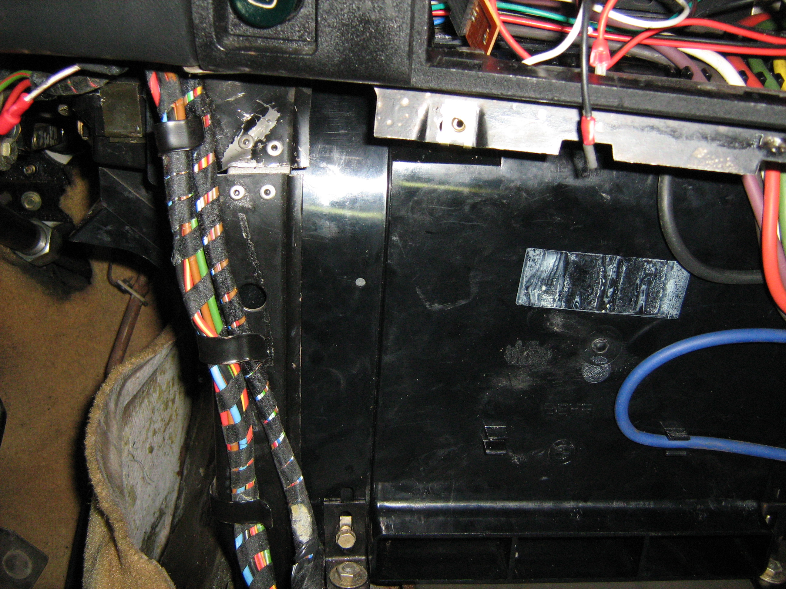

De kachel staat weer op zijn plaats, maar echt gemakkelijk ging dat niet. Ik had besloten om meer ruimte te krijgen een deel van de dashbord steun in te zagen en hem dan nog verder weg te buigen.
Toen kon de kachel er wel langs.
Deze buig ik straks weer terug en zet hem dan met een plaatje met 4 popnagels weer vast.
De kachel is niet origineel en dat kun je wel merken dat de in en uitlaat buizen niet helemaal op de goede plek staan, deze heb ik in de bankschroef voorzichtig bijgebogen.
Volgens mij is het materiaal van messing.
Nu de rest weer terug bouwen.

Alles weer aangesloten en dashbord steun zit weer op z'n plek. Vastgezet met een 2 mm plaat aan de achterkant en 4 RVS popnageltjes.
De rest moet dan een piece of cake zijn.
