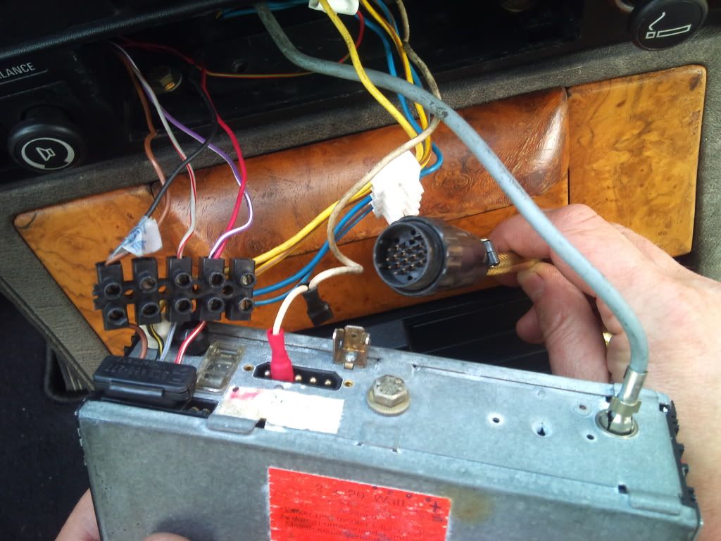

Achter in mijn 7 heb ik in de middenarm steun wel de bediening van de stoel en radio, maar helaas werkt de radio nog niet.
Ik heb de aansluit kabel wel gevonden, maar is de originele aansluiting wat lastig ( ooit afgeknipt :evil: )
Wie kan mij helpen?
Hier een plaatje hoe het er nu uitziet.
Radio werkt, maar waar moet de dikke kabel in? Mis ik iets?

Volgens mij is dat een Mexico zonder fernbedienung? Dus die kan je niet met een afstandsbediening (het radiopaneel in de armsteun achter) bedienen. Op mijn Becker staat het duidelijk vermeld met fernbedienung en die stekker past er dus achterin.

Juiste type becker heeft ongeveer een kabel van 7 centimeter met daar aan de contra stekker die jij nodig hebt. Dus ander type heb je nodig .

Bedankt voor de reacties. Ik heb dus de verkeerde becker mexico voor.
