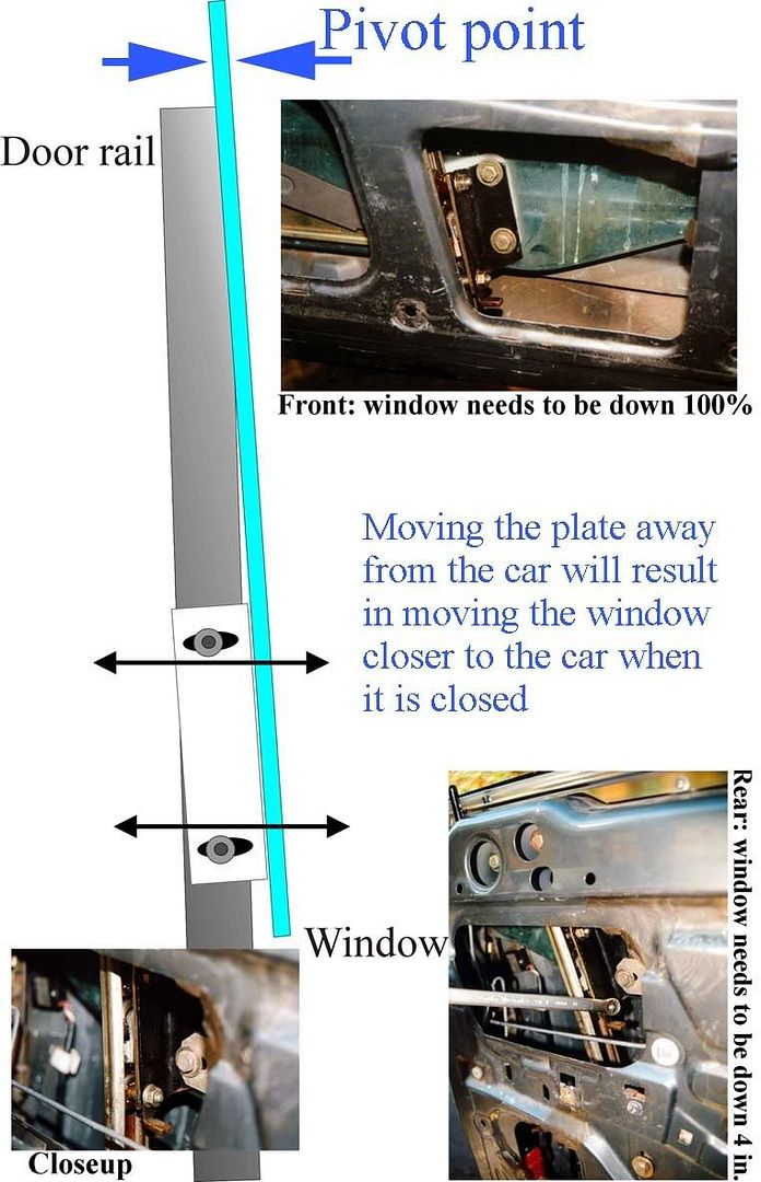

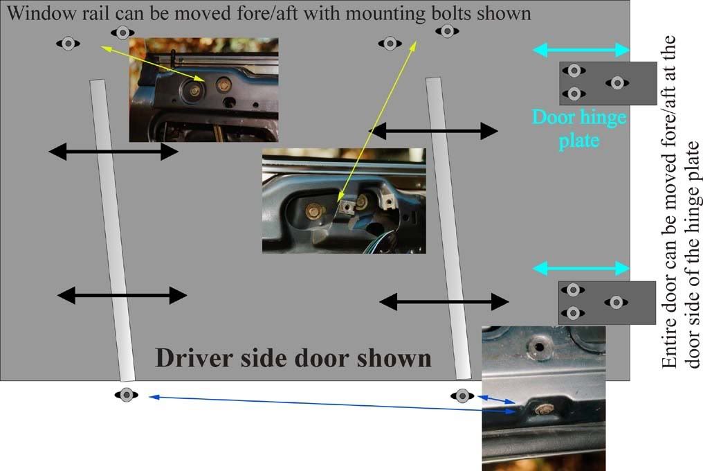

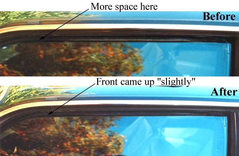

ma 04 jun 2012, 20:25
Heel handig deze afbeeldingen.
Ik heb idd al deze schroeven vast moeten maken om het raam te monteren.
Ik denk in mijn geval dat ik eens aan de stelmoeren van figuur 2A en 3 moet gaan draaien en kijken of dat het gewenste resultaat geeft.
