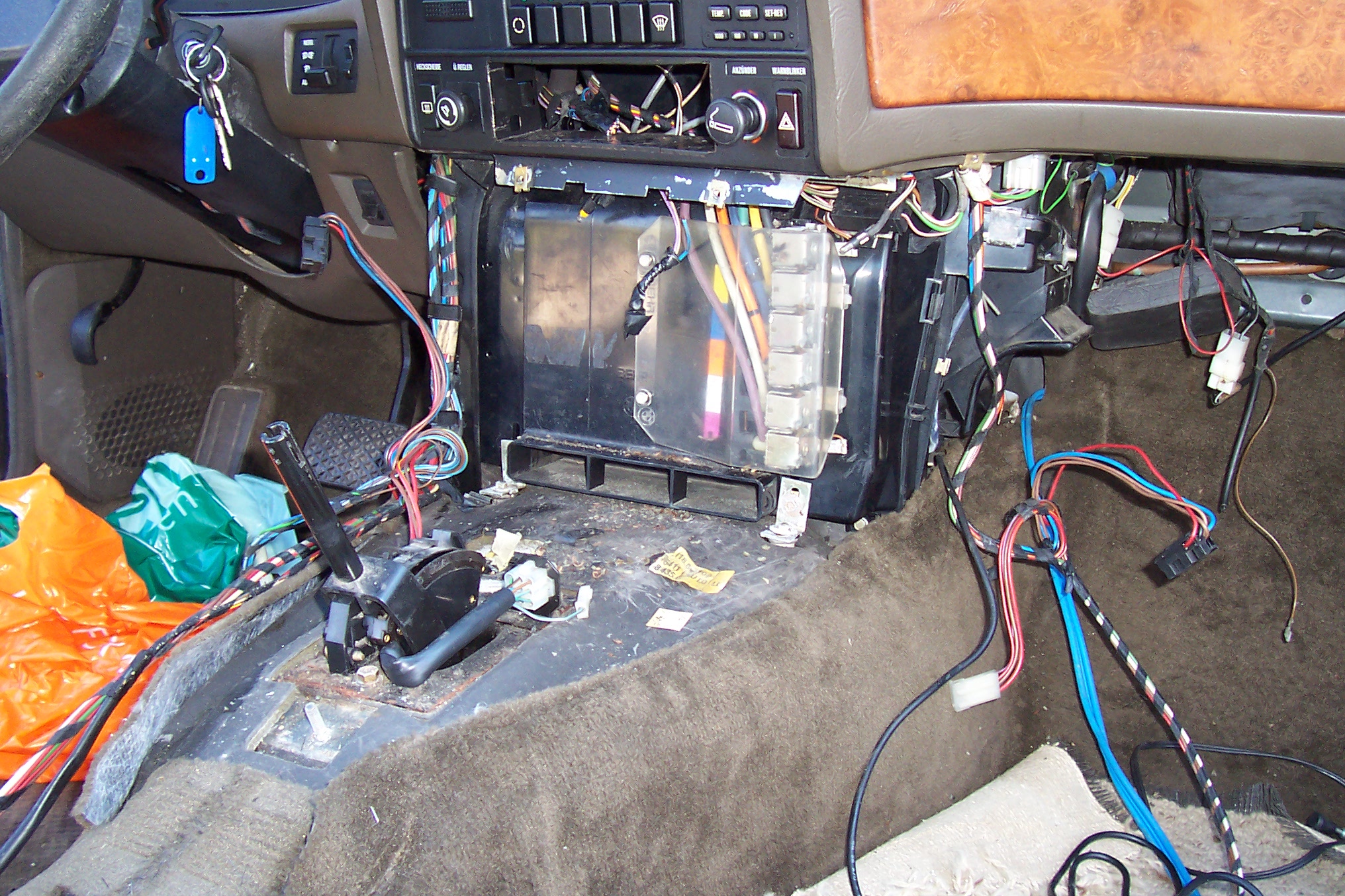

Ja oke, Ik ben nu zover dat ik tegen de kachel aankijk, maar het gedeelte waar de schakelaars zitten voor de elek ramen zit nog aan de kabels vast, die pak je er niet zo af.
Maar ik heb er geen last van.
Ook een kunsstof bak onder het voorste console zit vast tussen de kabelboom zonder stekker. Ook hoop ik dat die zo kan blijven bungelen.
Dan nu de onderste m6 boutjes van de kachel loshalen denk ik?
En alle elektra kabel die erop vast zit ook losmaken?
O ik zie het al, dat zijn die vacuum slangen

Berichtzo 30 jan 2011, 17:10
De M8 bouten heb ik nu uit de middensteun gehaald, boven kan die niet los. Daarna hem aan de onderkant wat van de kachel af gebogen.
Later kan ik die wel weer terug drukken.
Dan kun je aan de onderkant die kleine schroeven losdraaien van de kachel kap. Zit beetje verborgen achter de isolatie. past een 8mm dopje op. (wel verlengen)
Toen heb ik de radio eruit gehaald, hier zitten aan de bovenkant van de kap 2 ijzeren klemmetjes,
net zulke als de 2 aan de zijkant van de kap.
Deze links
en rechts
Hierna kon ik de kap met beetje wrikken eraf trekken. Wel de stekker verbinding van het deksel afhalen, en 1 zwarte vacuumslangetje moet ook los.

Berichtzo 30 jan 2011, 17:37
Weet iemand nu hoe de verw. radiateur verder losgehaald moet worden van de aansluitingen op het schutbord?
Dit zit dus achter het kachel gedeelte verborgen.
Deze koppeling in de motorruimte zat met 2 schroeven vast, maar kan die er nu zo af getrokken worden? Zit nu nog ergens aan vast.
