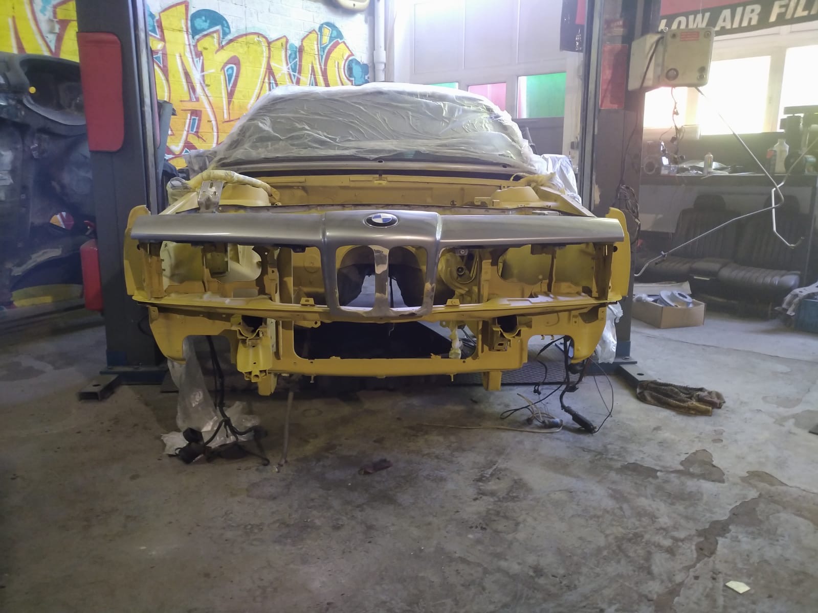

op dit moment staat hij er zo bij, alles gestraald, gelakt, ontroest, beetje lastwerk:
alles wordt aangepakt... binnenkort naar de spuiter! nog steeds op zoek naar buffalo havanna 0298...

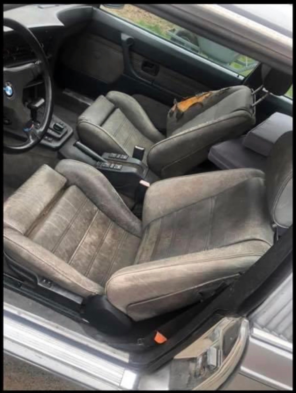

-interieur is niet meer te redden, leer te ver uitgedroogd... dus maar helemaal nieuw

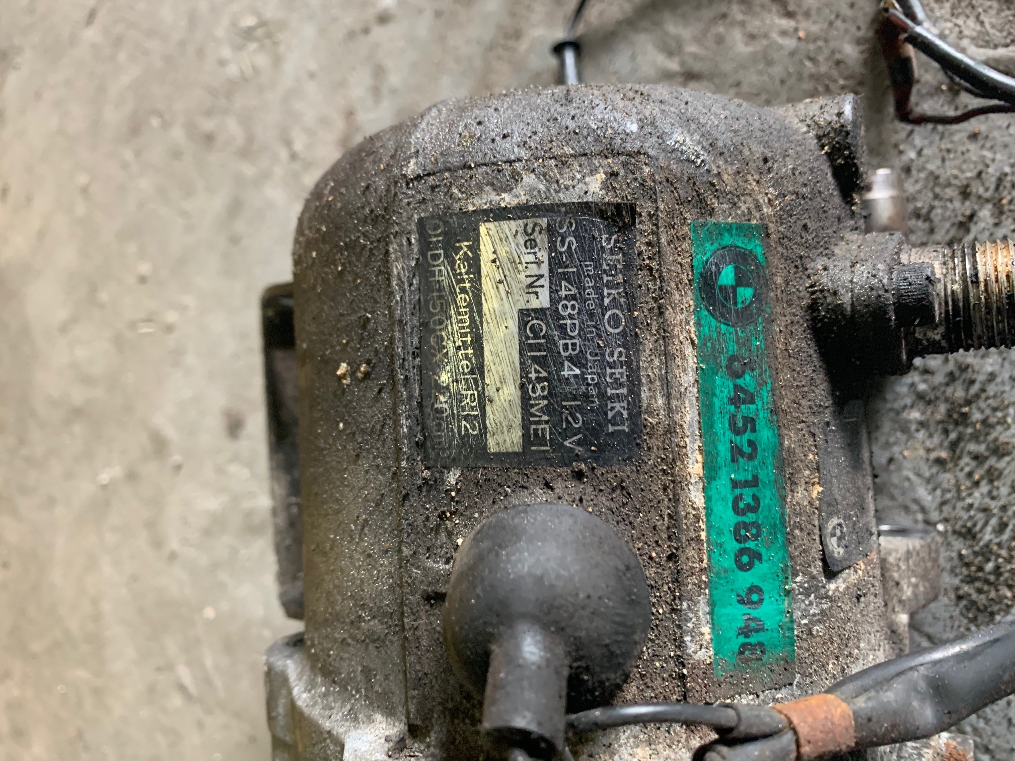

-airco pomp is kapot, iemand een tip voor een goede een retrofit set?
bmw heeft ze ook, maar €1300.... en het valt allemaal tegen bij deze 6, dus als iemand nog een tip heeft?

Welk merk pomp zit erop ? De e23 gebruikte dezelfde pompen, heb er diverse liggen.
Re: BMW E24 635CSI - diversen
Berichtwo 28 okt 2020, 23:56
Hallo Cees!
merk is SEIKO SEIKI
BMW NR 64521386 948
maar als die een keer open zijn geweest/droog staan, is het toch sowieso weg ermee of?
