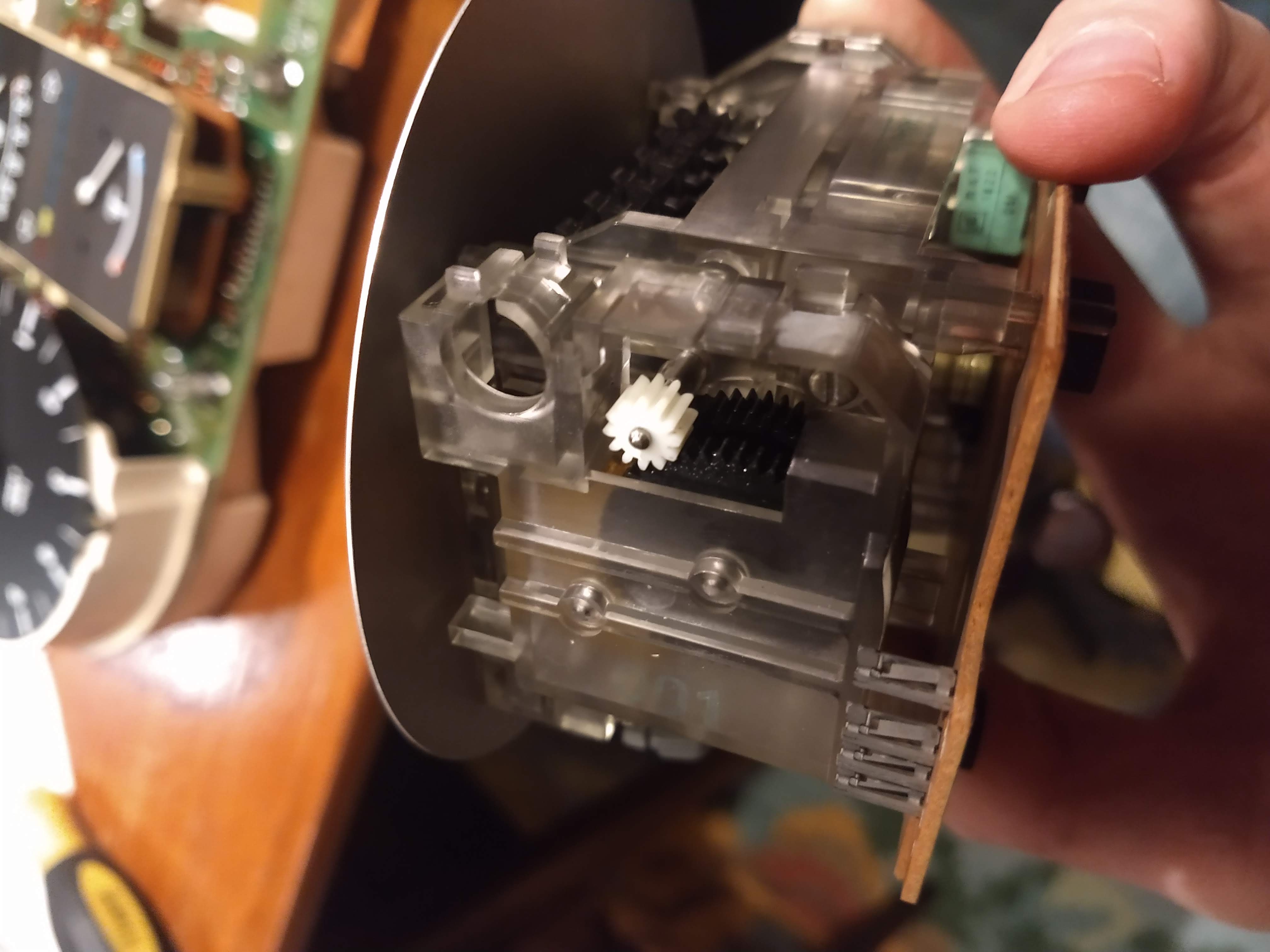

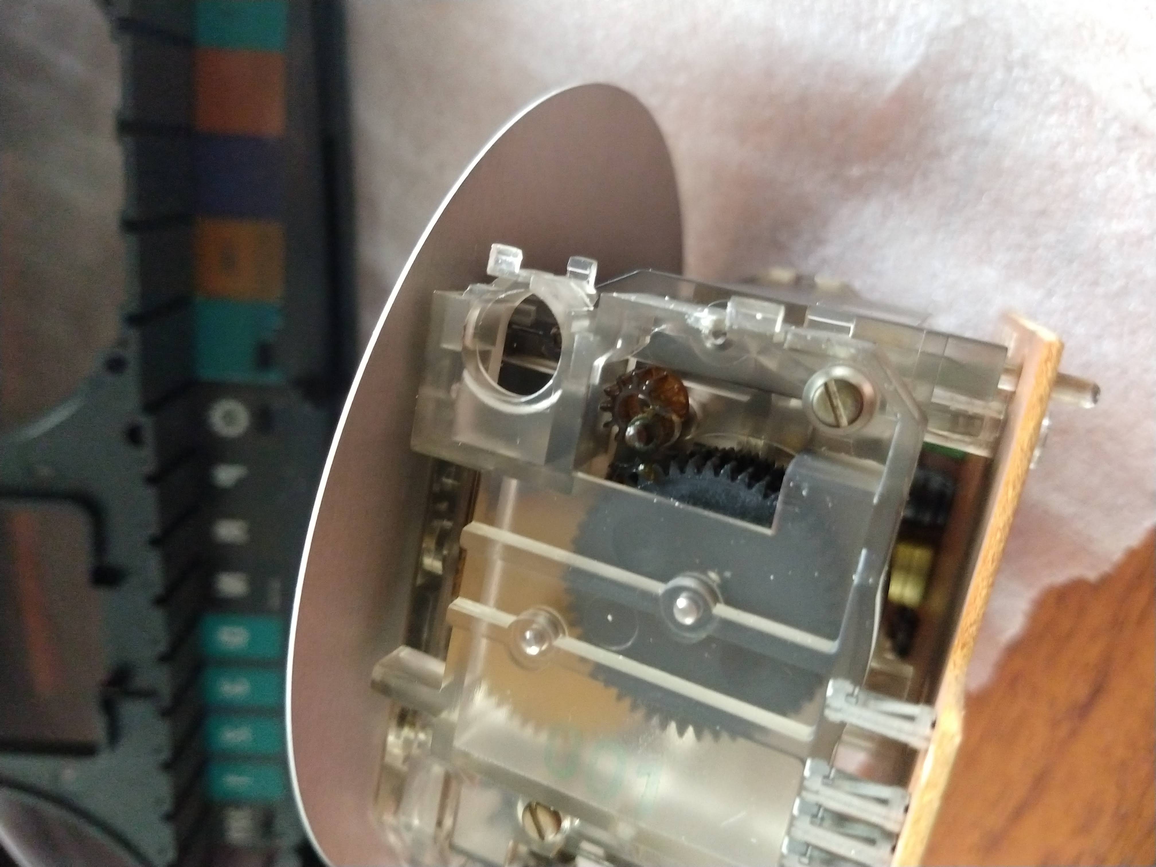

Boosdoener gevonden!
Heb wel ontdekt dat ik een tellerbak van 1990 heb (dus niet meer een originele uit 1985).
Iemand een idee waar ik zo'n tandwieltje vandaan tover?

Ik had zelf ook nog 2 tellerbakken liggen, wie wat bewaard die heeft wat, dacht ik, echter, met een nagenoeg zelfde staat van dat tandwieltje... 1 van de 2 deed het in de auto nog wel, maar met een lichte aanraking was ook dat tandwieltje in 3 stukken.
Ik heb ook eens op ebay en google gezocht en ik denk dat ik dat ga proberen: https://partworks.de/en/gearworks-de/
Ze zeggen betere kwaliteit dan 3d printen (mag ook wel gezien de kosten voor zo'n stukje plastic). Alleen nog even uitzoeken welke ik nodig heb.

het werkt weer!
heb deze besteld (was een beetje op goed geluk, gezien officieel voor e30).
je krijgt t tandwieltje per post en per e-mail keurige instructies.
