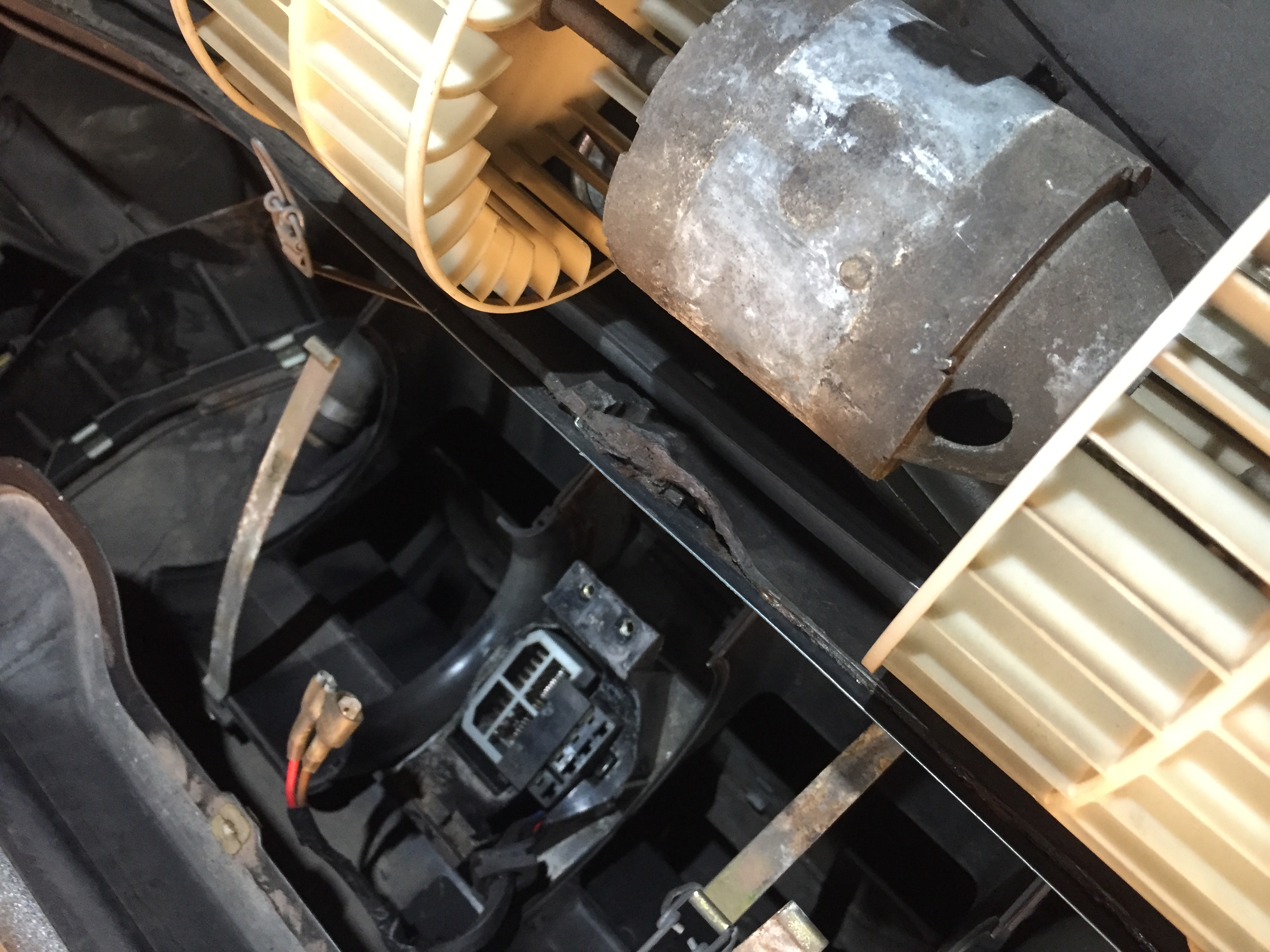

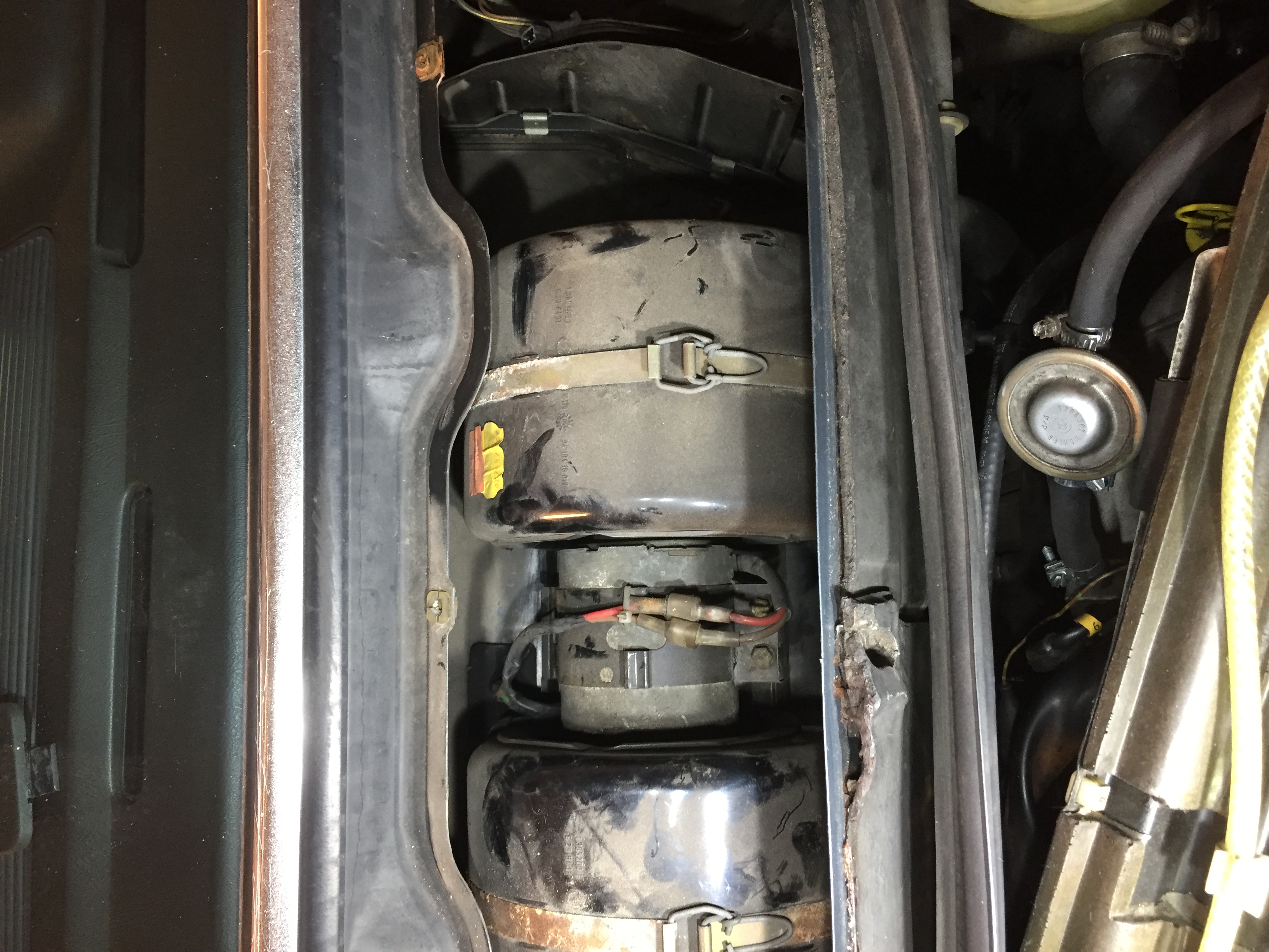

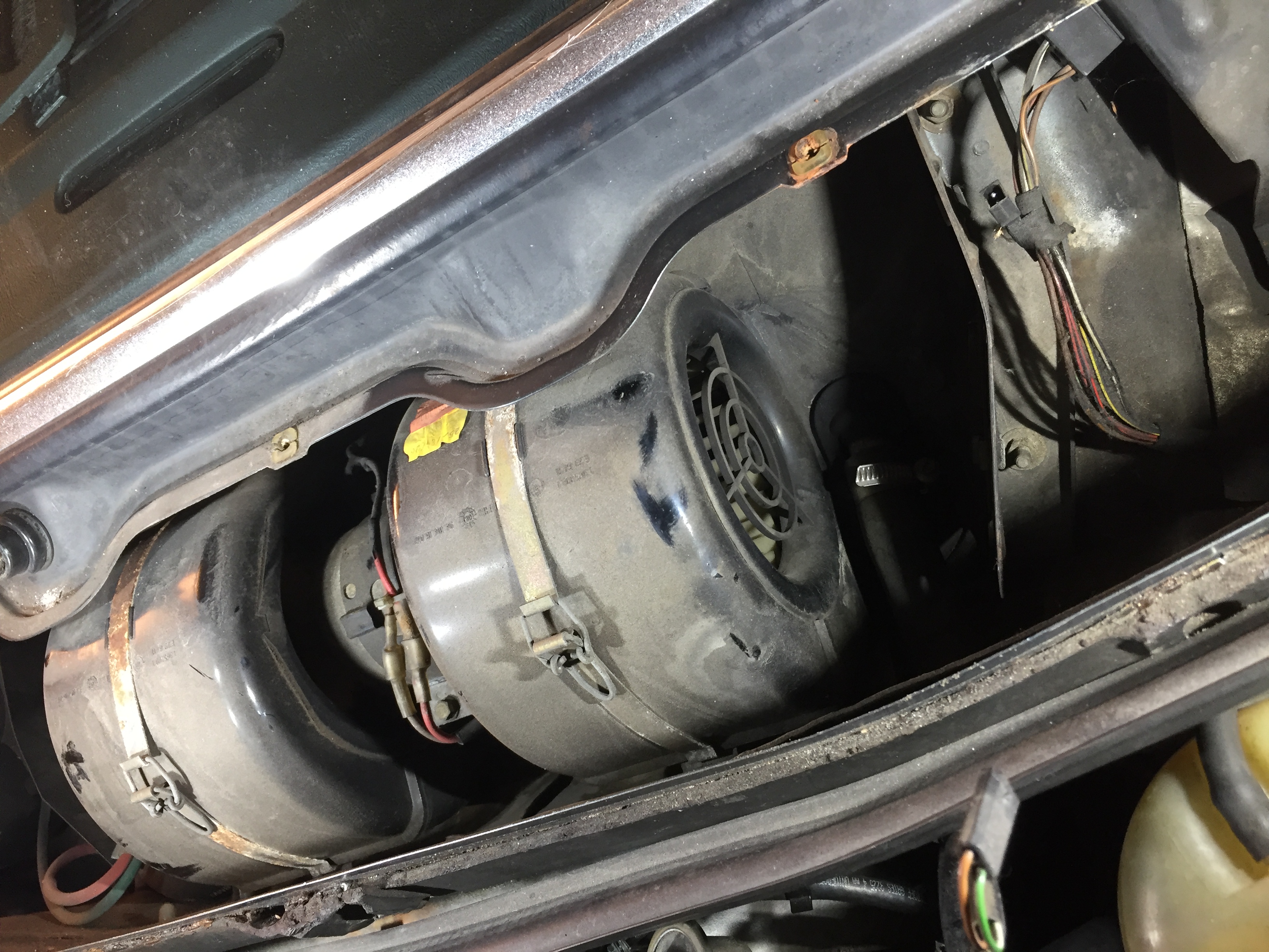

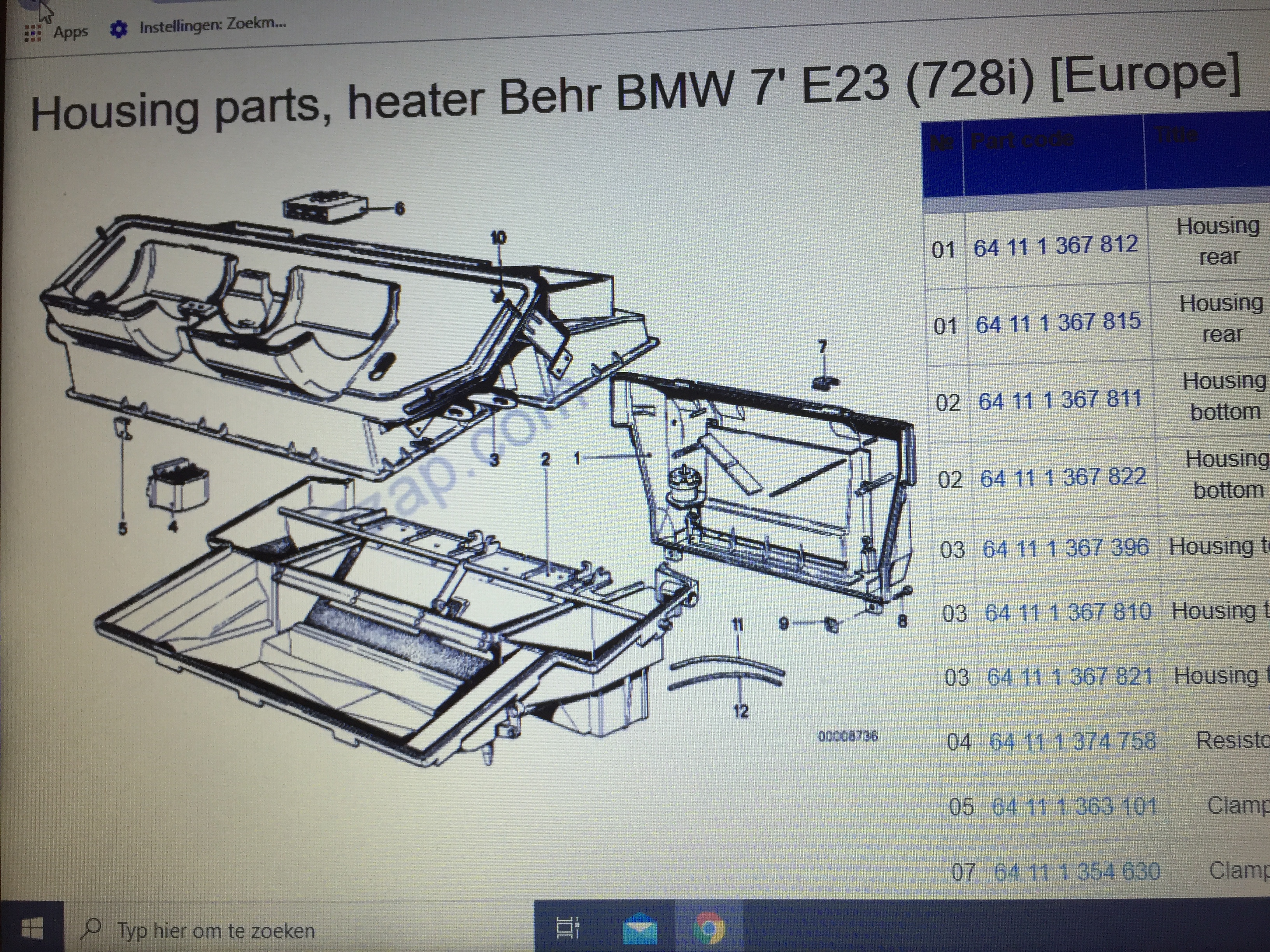

Berichtvr 06 nov 2020, 22:41
Dit heb ik geprobeerd Graad maar helaas zag ik ook daar geen kachelweerstand, denk toch dat ik het kachelhuis open moet gaan maken en hopen dat het daar zit, of had ik de fanmotor incl.fan's ook eraf moeten halen dat het daaronder zit?ImageImageImage
Re: weerstand interieur ventilator
Berichtza 07 nov 2020, 07:45
Kachelmotor opzij doen..daaronder zit de thermostaat/weerstand

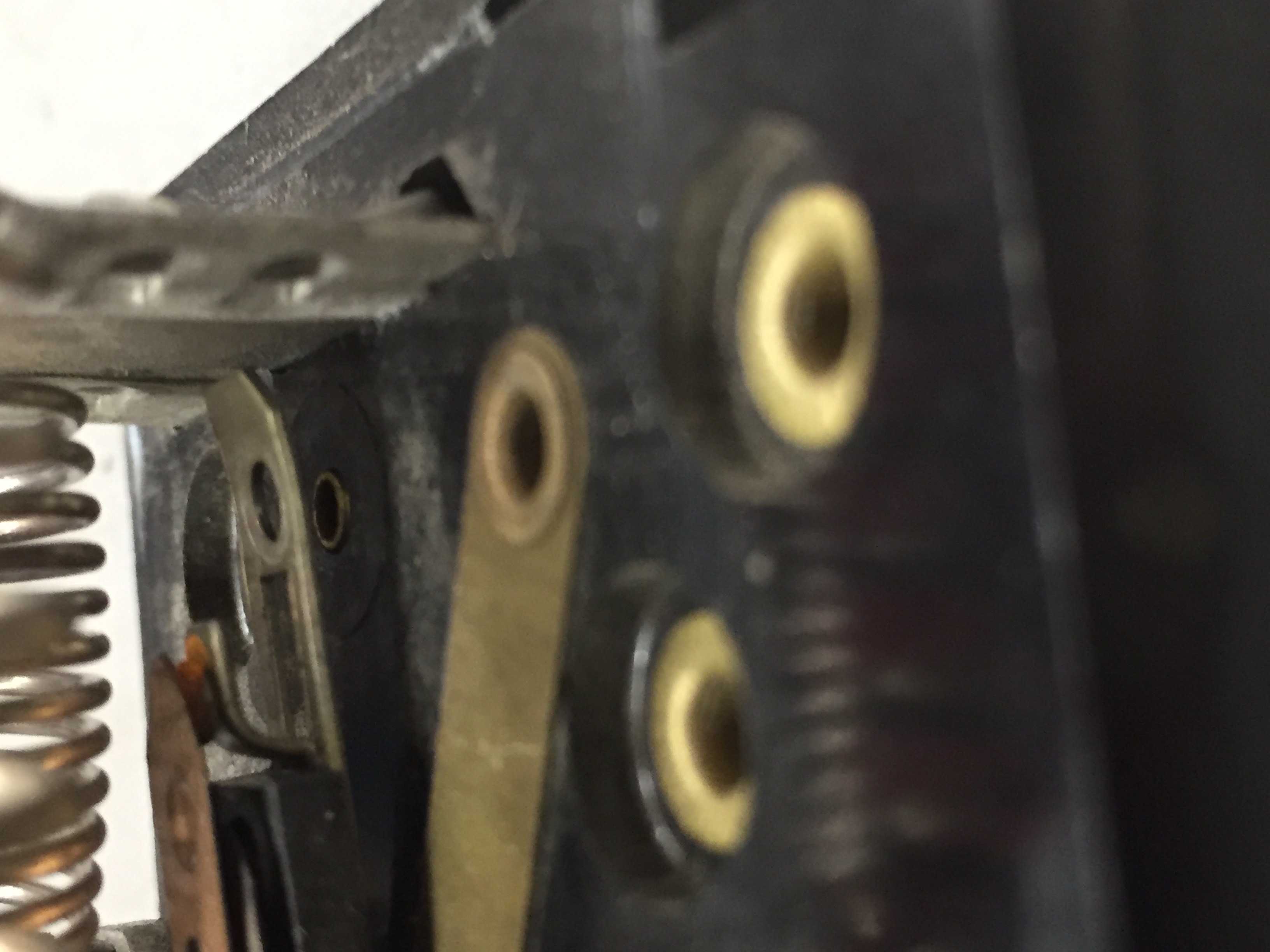

Berichtzo 08 nov 2020, 12:14
Gevonden Graad en ook de oorzaak waarom hij het niet deed.
Strip was los van verbindingshuls van de rode + draad, ik hen een stukje koper installatiedraad door de huls gestoken.
daarna aan weerszijde vast gesoldeerd en hij deed weer wat hij moest doen.
Nog bedankt voor de info ben er blij mee.
