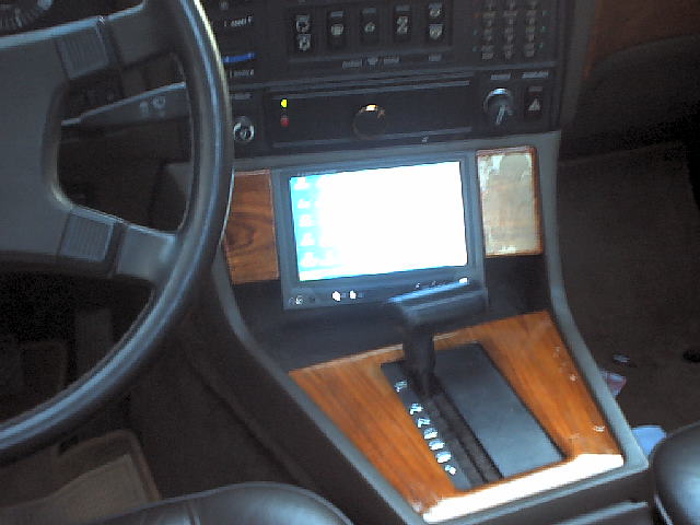

Ik heb een jaar of 3 geleden idd een Carputer ingebouwd;
De case heb ik zelf gemaakt, is een standaard mATX board gecombineerd met een MATX1 Carputer powersupply (besteld in USA), een ethernetrouter (voor wake-up LAN);
Wat doe ik er mee;
- Navigatie (MapMonkey)
- Telefoon (PhoneControl)
- MP3's afspelen
- Video's afspelen
- Radio (Silabs met RDS)
- Webcam in de grill (is nr 3 nu alweer stuk :roll: )

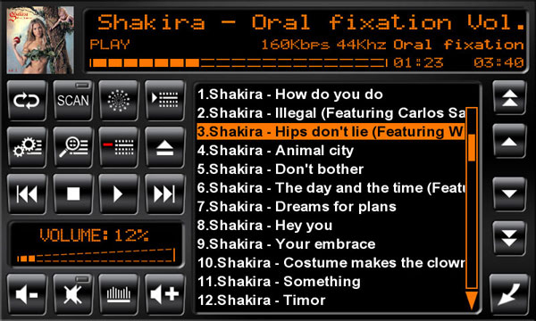

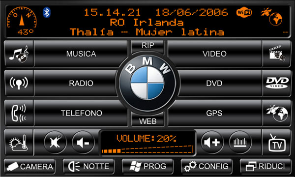

Hier wat screenshots van de "Shell" software, ik gebruik Roadrunner met de BMW layout, dit is de italiaanse, ik heb de engelse;

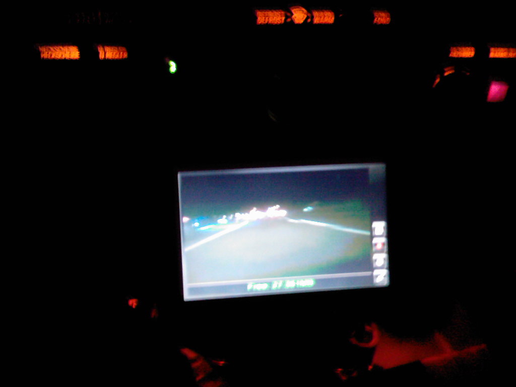

En hier met werkende webcam;

Nee zero, foto's zijn screenshots van iemand anders.

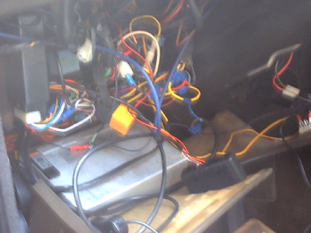

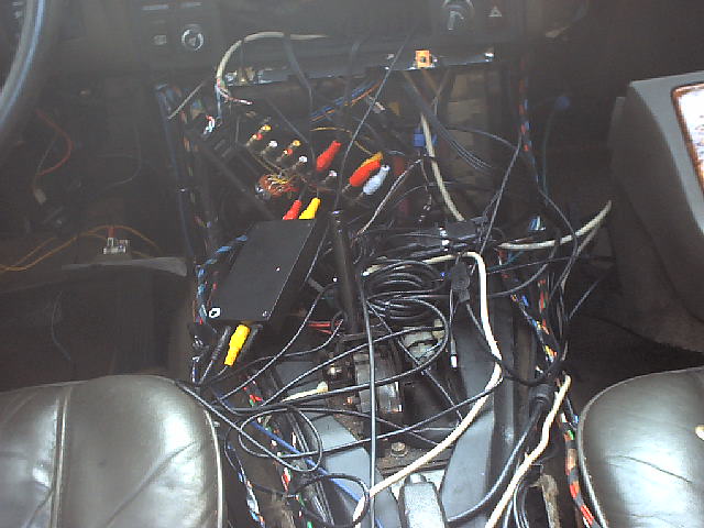

Pfff, ik weet nog een paar prijzen, het 7" touchscreen TFT was iets van 250,- (toendertijd besteld in Hong-Kong :happy: ), de voeding 90,-. Aan onderdelen voor de PC nog een kleine 300,-.
Maar later kwam ook nog; de GPS ontvanger, webcam, USB radio, en veel kabels;
