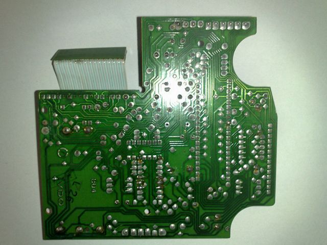

De bovenste print kan nu er af worden gehaald. Deze zit met twee flat cables aan de onderste print vast. Als je de print rustig omhoog trekt zie je de twee verbindingen. Haal voorzichtig de flat cable aan de onderkant van de teller los. Doe dit ook met gevoel! Je kunt na het losmaken van deze kabel de bovenste print "omklappen".
De onderste print is nu zichtbaar. Haal vervolgens de tweede flat cable los.
Draai nu de rood omcirkelde schroefjes los (zaagsnede schroevendraaier) om de print te kunnen verwijderen. Aan de bovenkant wordt de print "geklemd". Ook dieze moet je er schuin uit halen.
En de onderste print is los om door te meten.
Draai de print om.
Meet met een multimeter de sporen door. Eerst de bovenste pen waarmee de snelheidsmeter vast zit (links op de foto).

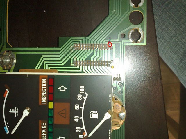

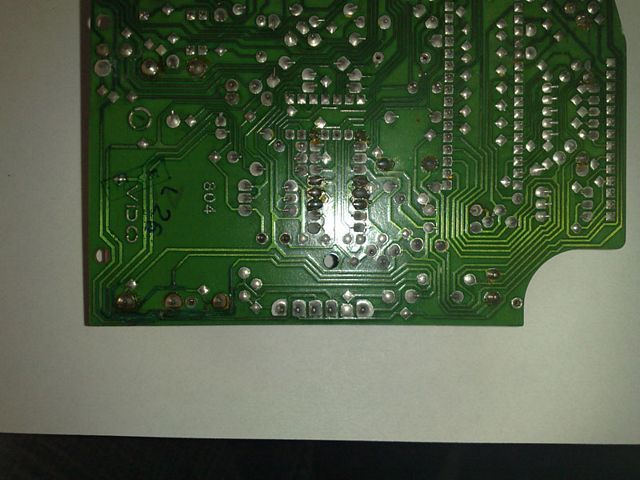

Nu ik de print van dichtbij zie, wordt al snel duidelijk dat er een paar sporen gaar zijn:
weet iemand hoe de sporen van de watertemp lopen?
verder zag ik bij het demonteren van de achterprintplaat dat een pinnetje van de blauwe connector ingedrukt was. (was dus uit de soldeer..): zie rood omlijnd pinconnector
dit kan natuurlijk ook gebeurd zijn bij het losmaken van de connector... weet iemand waar dit pinnetje/spoor naartoe gaat en waar het voor dient? (mischien is het wel van mijn temp meter ?)
Nu nog wachten tot maandag, op het werk hebben we prima soldeer/desoldeer stationnen, hopen dat het probleem daarmee is opgelost.

Over het ingedrukte pennetje:
Zet de
Re: How To: Kilometerteller printplaat doormeten
Berichtma 09 maart 2009, 12:10
heb hem weer vast gesoldeerd, en nu doet mijn temp meter het weer !!!

de km teller werkt weer dankzij de uitleg van zero !! (Spoor 3 was nogal gaar....)
