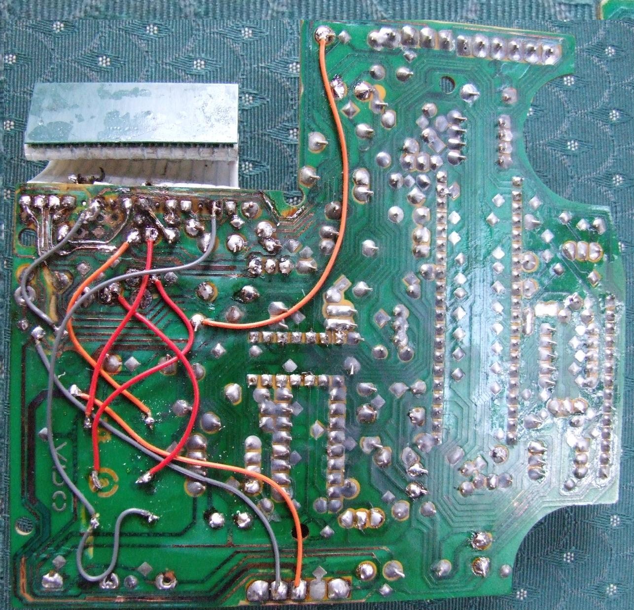

Ik ben nog maar kort eigenaar van een 728i uit 1986
Ook bij dit exemplaar zijn de accus leeg gelopen over de print
Ik heb al gekeken naar de zeer goede uitleg voor het doormeten.
Echter mijn print is iets anders, en veel slechter, lees dramatisch
Mijn vraag is dan ook, zit er verschil in de aansluitingen?
Het nummer wat op mijn print staat is :645248
en VDO natuurlijk
Mischien ddat iemand een foto heeft in redelijke hoge resolutie zodat ik de print kan herstellen
Mijn kilometerteller doet het wel
echter mijn dag teller en kilomterstand niet
en de temp meter ook niet
Groet Jan

Zo
de temp meter doet het weer
De dagteller ook, as van de kleine tandwielen krom
Temp meter loopt over een relais, deze heb ik ook vervangen
Nog even een plaatje van de playstation ombouw
Niet het mooiste, print was/is erg ver heen
werkt wel weer
Groet Jan

Das toch mooi als ie het weer doet. Heb je toch dik 400 euro gespaard. Als de mijne kapot is weet ik waar ik wezen moet :o geen zorg er is verleden jaar een nieuwe in gekomen. Ik zou wel meteen de accus verwijderen en een externe houder nemen, dan gebeurt het je niet meer..
