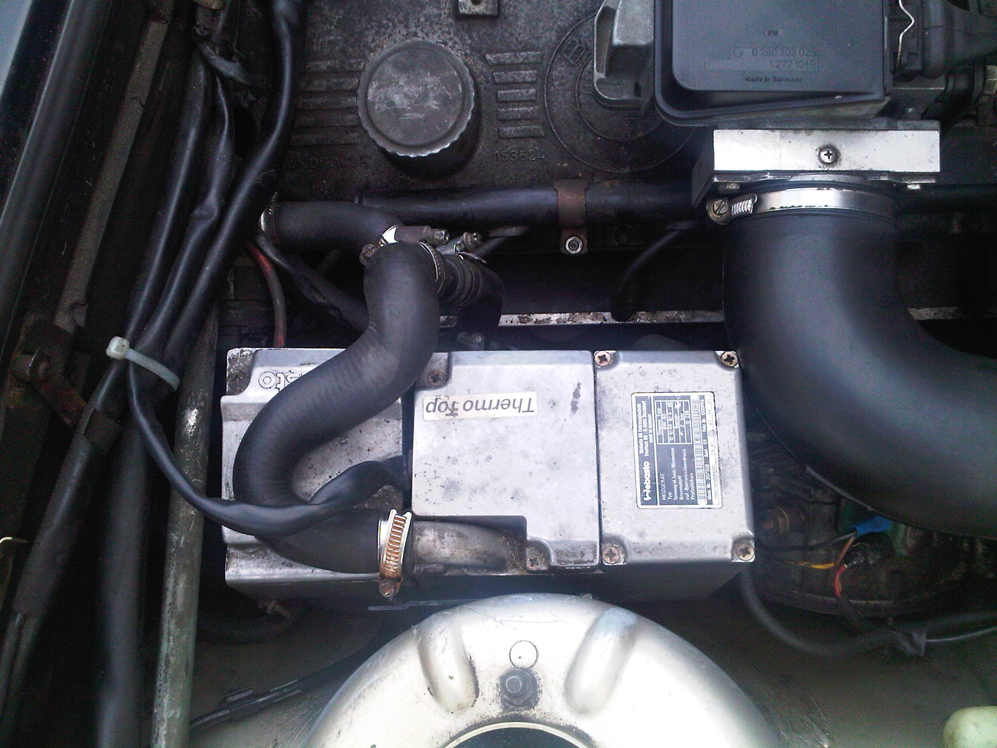

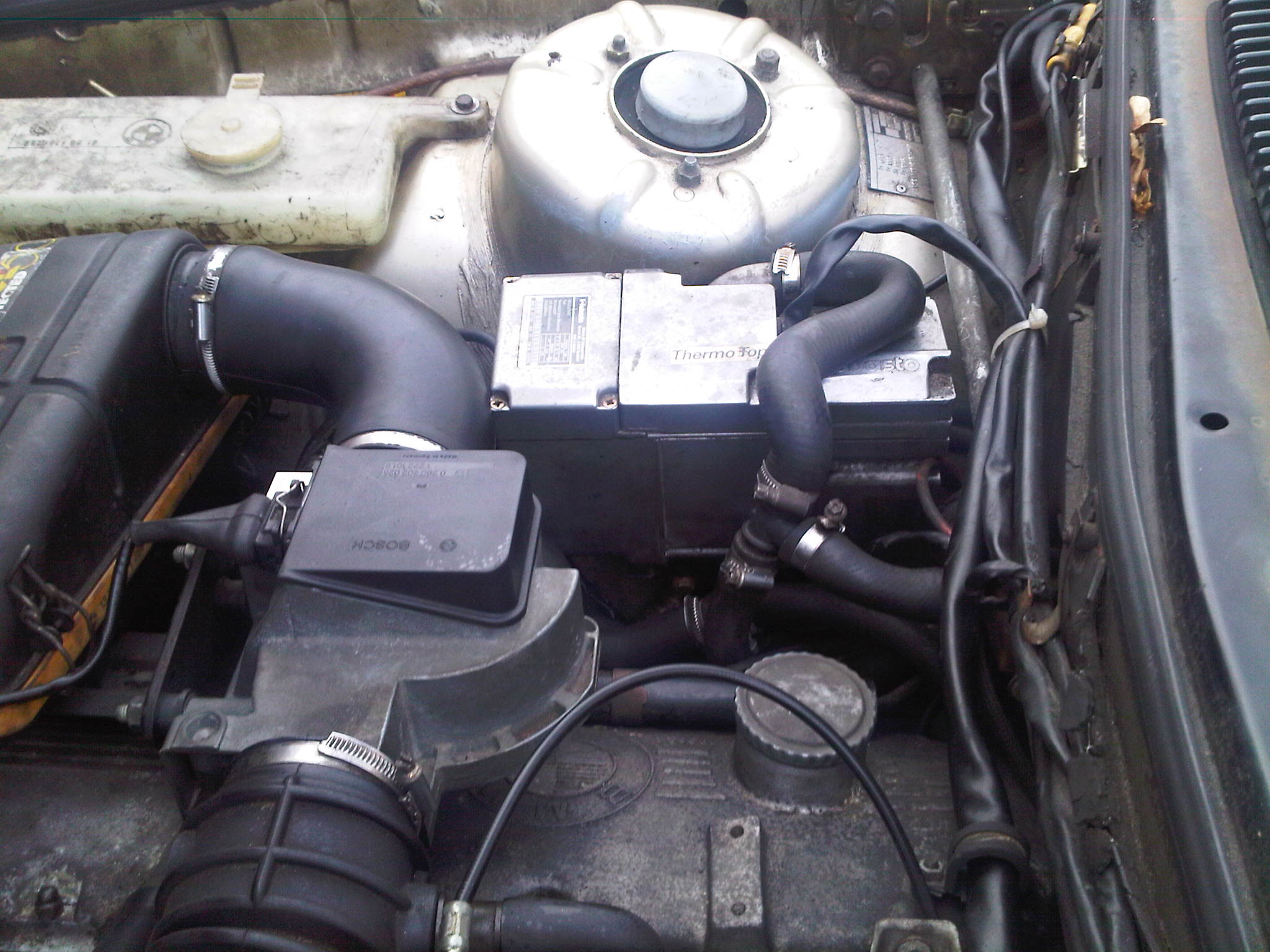

Ite, het is een leuke optie maar laat de Eberspacher door een professional reviseren, die dingen kunnen bij achterstallig onderhoud nog wel eens vlam vatten (is het wel lekker warm in de auto :D )
Om die reden heb ik een aantal jaren geleden een Webasto ingebouwd. Die verwarmt en circuleert het koelwater. Deze stuurt ook de kachelblower zodat warme lucht naar binnen word geblazen. Dus en een warme motor en ontdooide ramen !
Ik heb hem aangesloten op mijn afstandbediening van de CV. Kan ik vanuit mijn huis hem activeren, eeeeerrrrrrggggg prettig 8-)

@wilt;
Ik heb de Webasto BW-50, is meer als voldoende vermogen. Ik heb hem zelf ingebouwd, is prima te doen.
