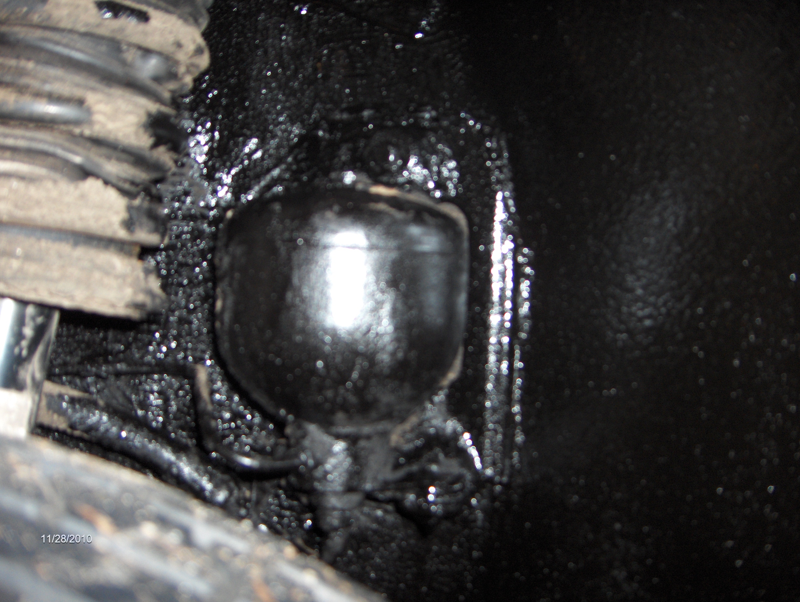

Ik ontdekte dat er linksachter in m'n 732i een oliereservoir zat. Waar is dit eigenlijk voor?

Dan het je waarschijnlijk er een niveauregeling op zitten

Re: Olie kofferbak
Berichtwo 08 jun 2011, 16:24
En wat wil dat zeggen? :oops:
Re: Olie kofferbak
Berichtwo 08 jun 2011, 17:08
Dat je auto bij belading keurig horizontaal blijft!
Leuk he, en beter: bij jou werkt het ook nog eens!

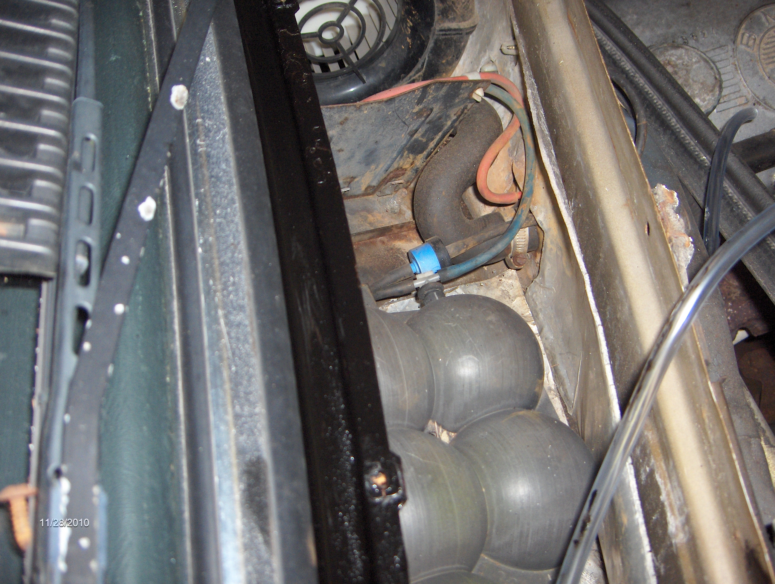

aha nou zie ik het, deze auto is van joost geweest en een paar maanden van mij.
dit lijkt hem wel :)
maar ik zou even het rooster tussen voorruit en motorkap weg halen, wellicht dat daar al een los slangetje ligt, maar ja aan de andere kant, lit er daar 1 los, loopt ze ook niet mooi stationair....
maar slangen verwisselen van de hele unit is geen pretje.... maar wel te doen als het dat dan maar is......
kun je niet gewoon de schakelaar uit wisselen. en ps stond er niet iets over in in het onderhoud? rekeningen etc?
en inderdaad zolang het heel is is het prachtig, zie foto met de verse coating er over heen......

Hmm onder dat rooster zie ik idd die vacuumbollen. Het blauwe slangetje die naar een soort t-splitsing gaat was een beetje gescheurd. Zou het daar aan liggen?
Maar als ik m'n blower aan doe voel ik daar geen lucht ofzo doorstromen. Uit alle 3 de slangetjes niet en uit die bol niet.
Re: Olie kofferbak
Berichtdo 09 jun 2011, 16:47
spuit remmenreiniger op de scheur, gaat je motor harder lopen is die daar lek.
in de slangetjes welke aangesloten zijn op je lucht inlaat heerst een vacuum, en daar werkt de kachel bediening mee. ook kun je remmenreiniger bij de luchtinlaat spuiten, verhaal idem dito en spoor het lek op, wellicht is er daar al een slangetje af.....
en gelijk alles vernieuwen kan geen kwaad.
