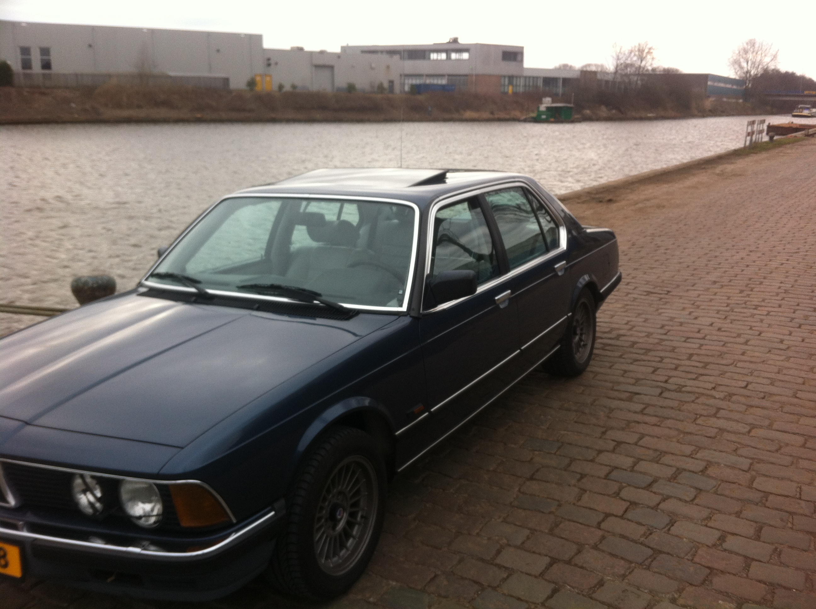

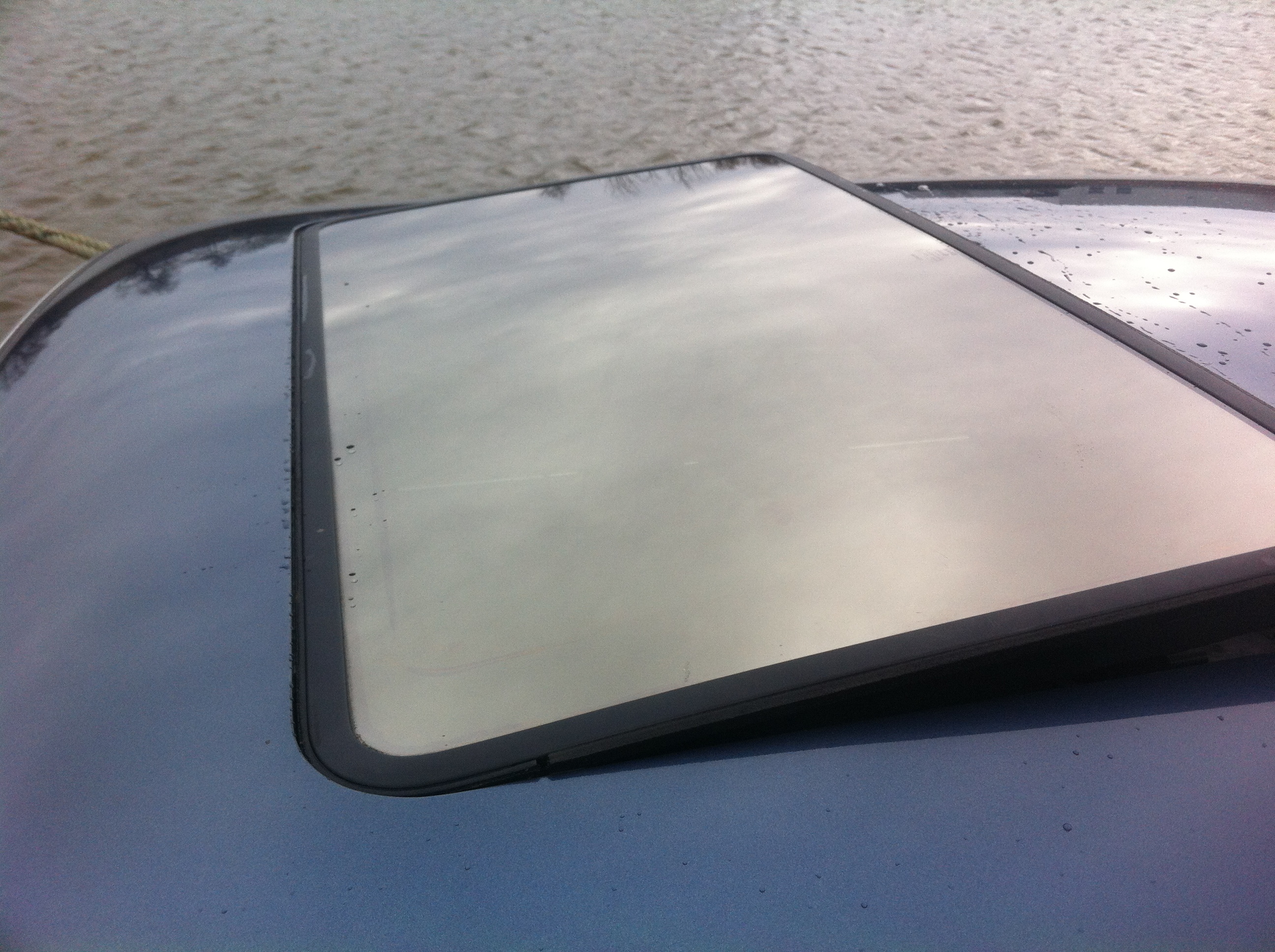

Re: glasdak inbouwen
Berichtma 25 maart 2013, 09:33
Dakkie zit erin :D
Heb ervoor gekozen de hemel nog niet te bekleden aangezien ze me volgende week naar Berlijn moet brengen en ik dat nooit op tijd afkrijg. Wel goed kunnen kijken hoe de hemel bevestigd zit, dus ik denk dat het wel moet lukken. En zo niet dan is er altijd nog de bekleder die mijn gepruts kan verbeteren :smart:
