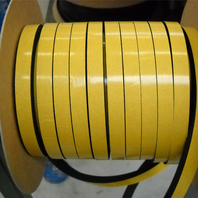

Als alternatief voor een pakking heb ik 'compriband' gebruikt. Kitten zou misschien ook kunnen, maar mocht je kachel om wat voor reden er weer uit moeten...
Het schuim lijkt op het originele schuim (donkergrijs schuim zonder gaatjes/belletjes). Met op elkaar plakken krijg je de equivalente dikte en met naast elkaar plakken de breedte. Niet optimaal, maar wel gelukt. Eventueel kan ik wel kijken hoeveel ik nog over heb (ik had geen nieuwe rol, zoals op het plaatje), dat zou je kunnen krijgen.
De eerste keer dat ik de pakking vervangen heb was bij een auto zonder airco. De kachel kun je dan in zijn geheel eruit halen. Met de tweede keer ben ik nog bezig. Pakking is vervangen, dashboard en interieur moeten nog terug (hopelijk weet ik nog hoe...). Ik ben sinds kort verhuist en dat heeft iets meer prioriteit.

Het heeft even geduurt maar het is me gelukt de lekkage te verhelpen zonder het dashboard eruit te halen. Ik heb van een dakdekker 2 bussen Shell bitumenkit gekocht en op de tuit een stuk slang van 15cm gezet. Hierdoor kon ik de kit goed van binnenuit tussen de kachelunit en de plaat spuiten. Het lukt alleen niet om het aan te smeren dus heb gewoon flink wat kit gespoten. De reden waarom het zo lang geduurt heeft is dat de kit met dit weer amper droogt. Duurde ongeveer een week eer dat het een klein beetje hard begon te worden. Dan testen met een emmer water. Na de eerste keer lekte hij nog een beetje. Opnieuw gekit en daarna nog een keer opnieuw en kan nu melden dat er geen druppel meer binnenkomt.
