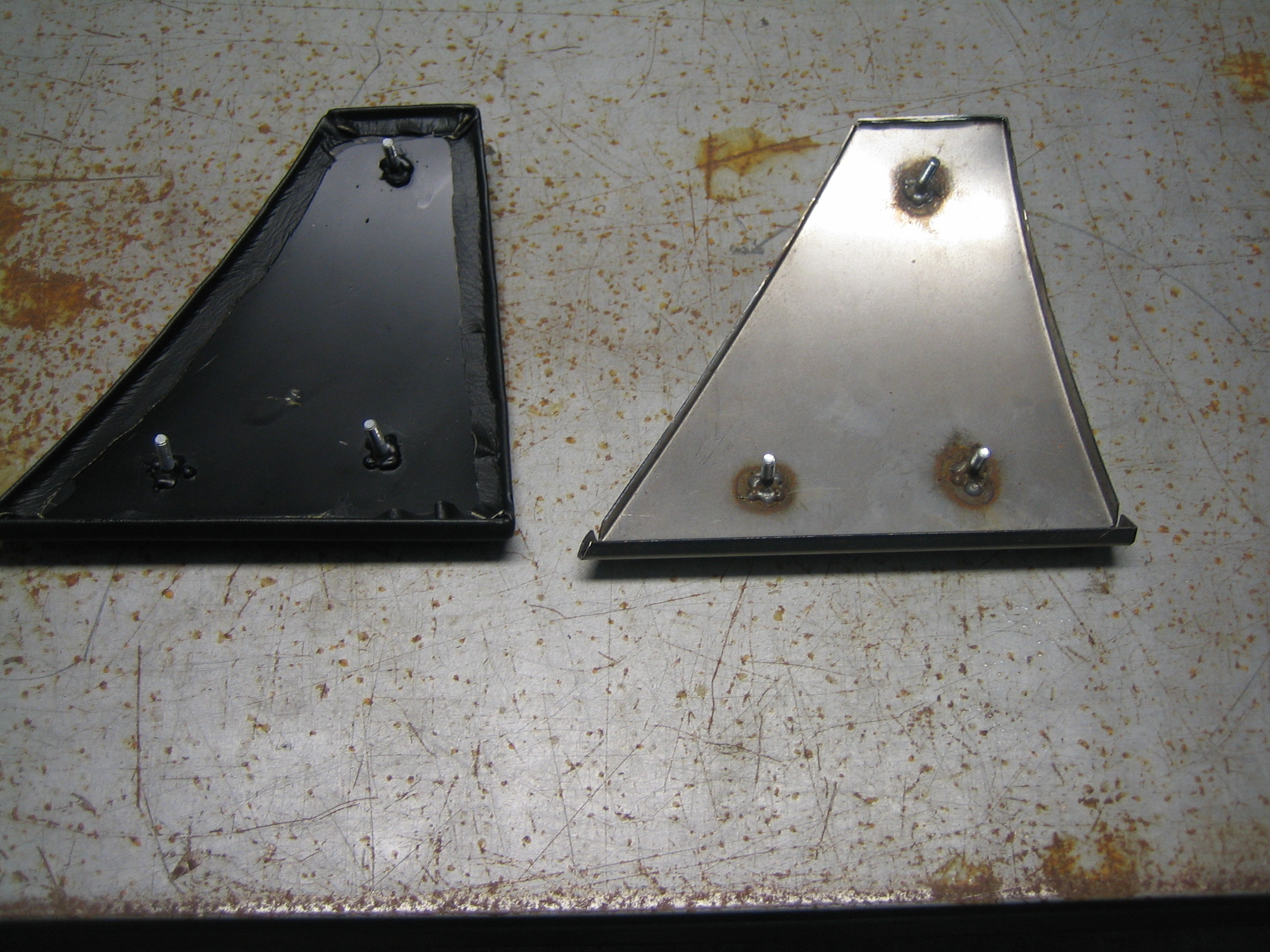

Ik heb een tijdje geleden een Amerikaanse console in mijn E 24 van 1981 gezet.
Het is weliswaar een optie die in 1981 niet door BMW werd geleverd maar ik vind
het een van de mooiste optie voor een E24 , vandaar dat ik de console
in mijn E 24 heb gezet.
Het plaatsen van deze console is vrij simpel ( met dank aan Piet voor zijn advies )
Je moet alleen aan de beide zijkanten van deze console een kleine inham maken
zo dat hij over de dwarsbalk valt waar de 2 achterkuipen met 4 parkers aan zijn
bevestigd.
Ik heb een kennis die regelmatig voor zijn werk in Californie is.
Deze heeft daar bij een BMW sloper er een voor mij gekocht.
In Amerika zijn deze console nog wel te krijgen omdat ze destijds
standaard in een L6 zaten die in 1887 voor Amerika werd geleverd
Maar ook in Amerika worden ze steeds zeldzamer .
Ik wilde graag een zwarte console maar deze zijn nog moeilijker te krijgen
zeiden de BMW slopers daar tegen mijn kennis omdat er maar weining L6
zijn geleverd met een zwart interieur.
Het probleem met mijn console was dat de beide zijpanelen die aan de
voorkant zitten en die over de handremconsole valt , ontbraken.
Deze worden niet meer door BMW geleverd.
Dus dan maar zelf maken, orgineel zijn deze van kunststof
maar dat was me te moeilijk om ze daar van te maken.
Ik heb ze van dun staal gemaakt.
De buitenkant is vrij makkelijk te maken.
Maar ze zijn gebogen en om de juiste bolling erin te krijgen
was iets moeilijker.
Aan de binnenkant 3 maal een m 5 boutjes er tegen gelast voor de bevestiging
en de buitenkant met leer laten bekleden.
Zie het resultaat.
groetjes Klaas

Mooie optie Klaas en netjes aangepakt met die steuntjes. :clap:

Zo Klaas,dat staat superhoor :clap: en de steuntjes heb je goed gemaakt hoor,jou e24 is net als die van zovelen forumleden hier door een ringetje te halen :Peace:
