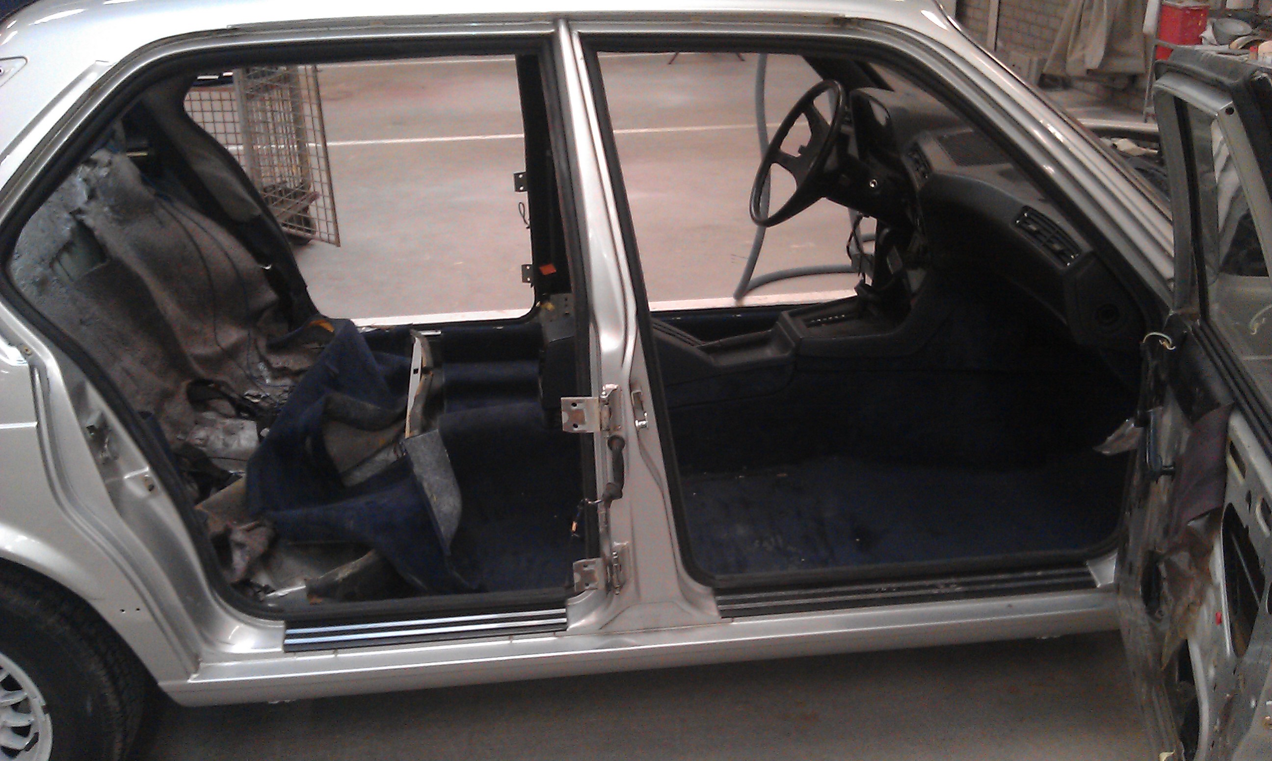

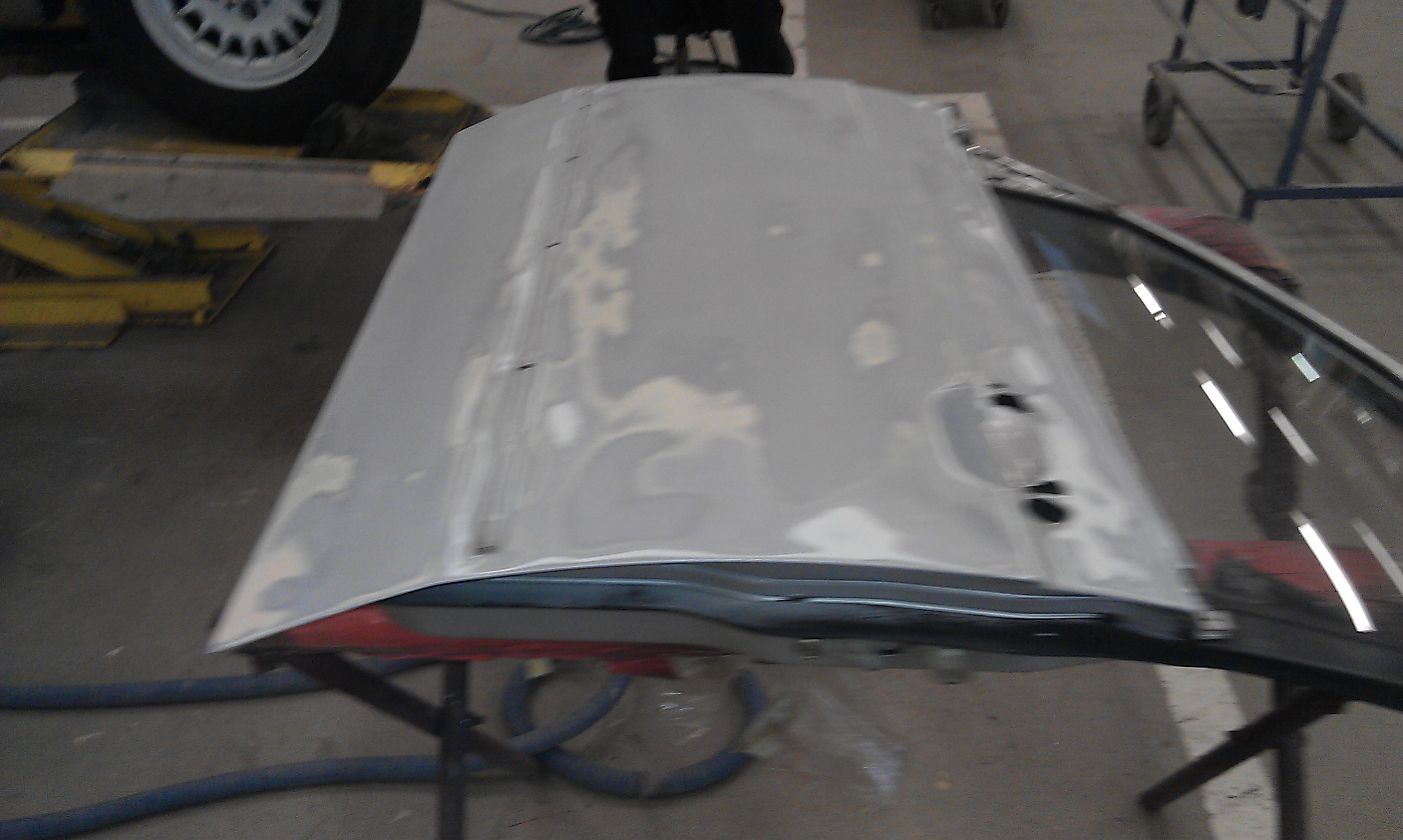

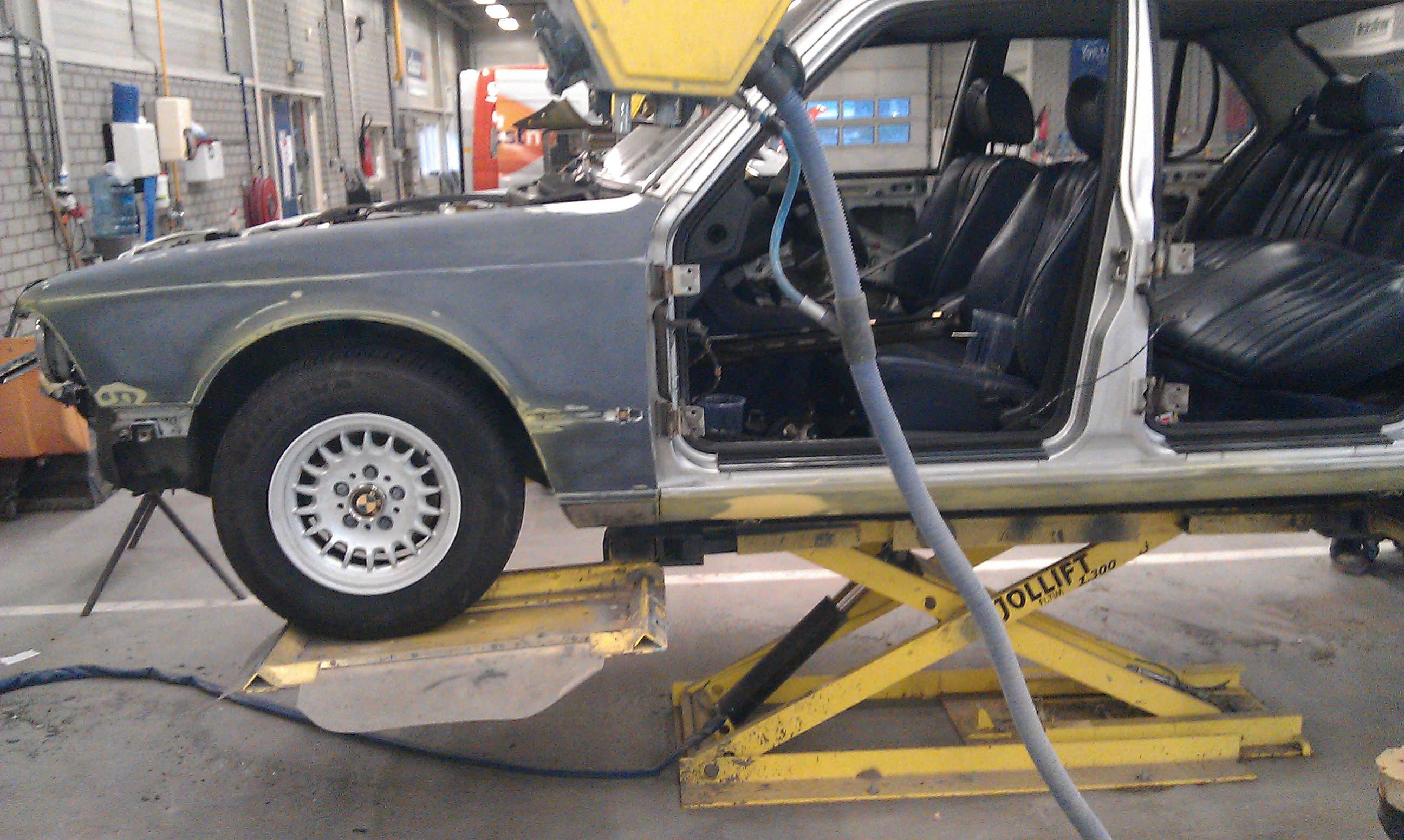

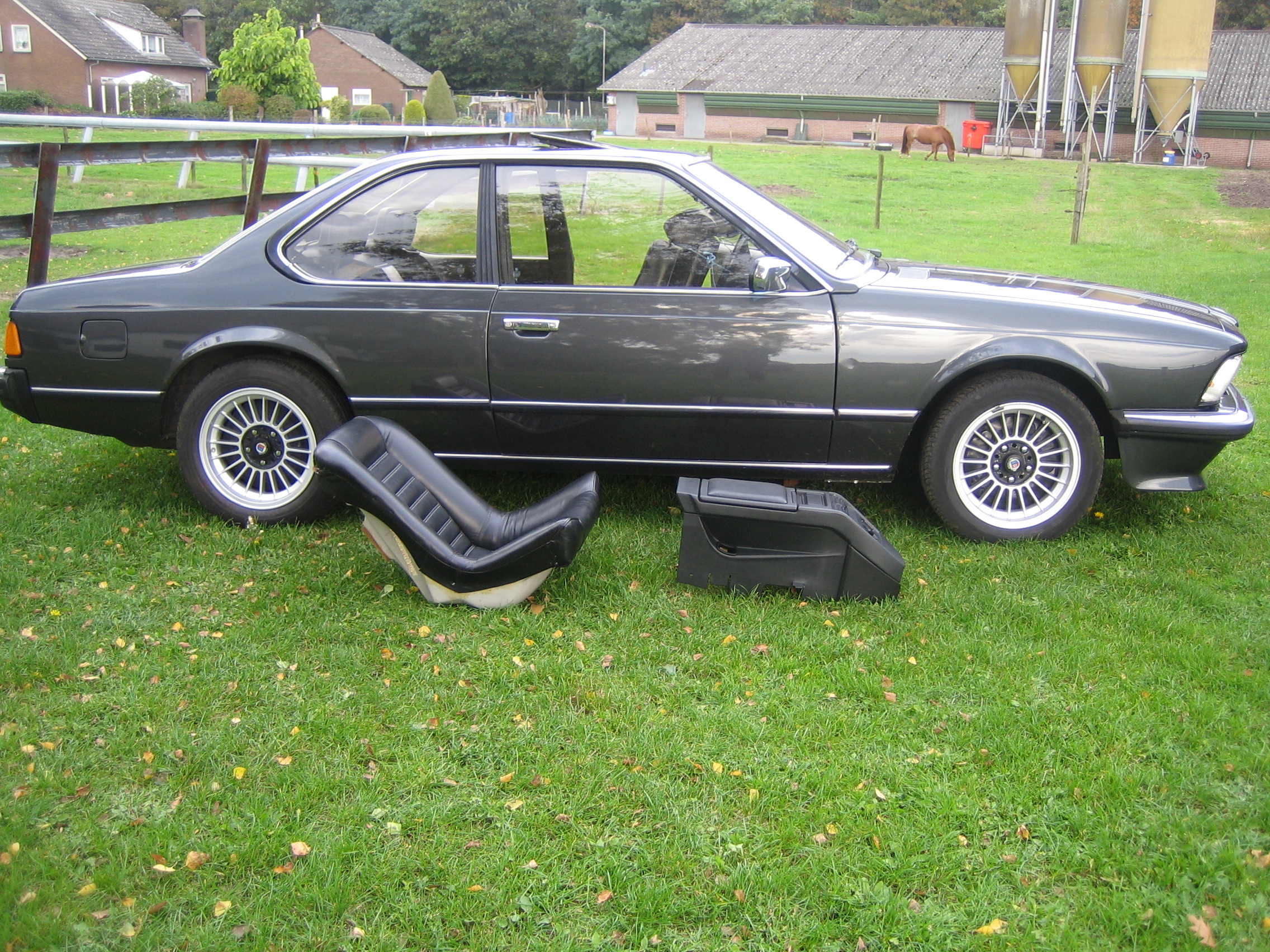

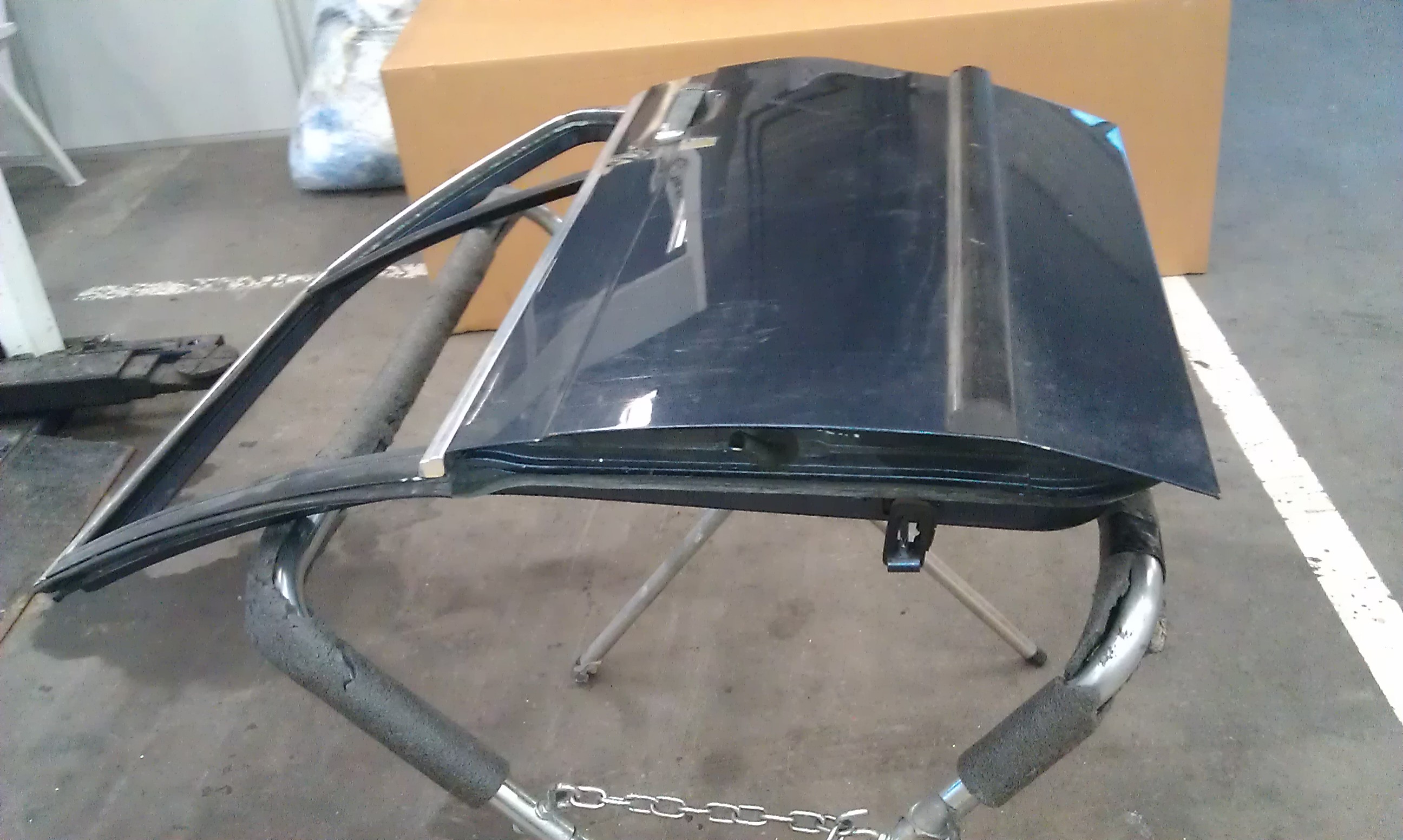

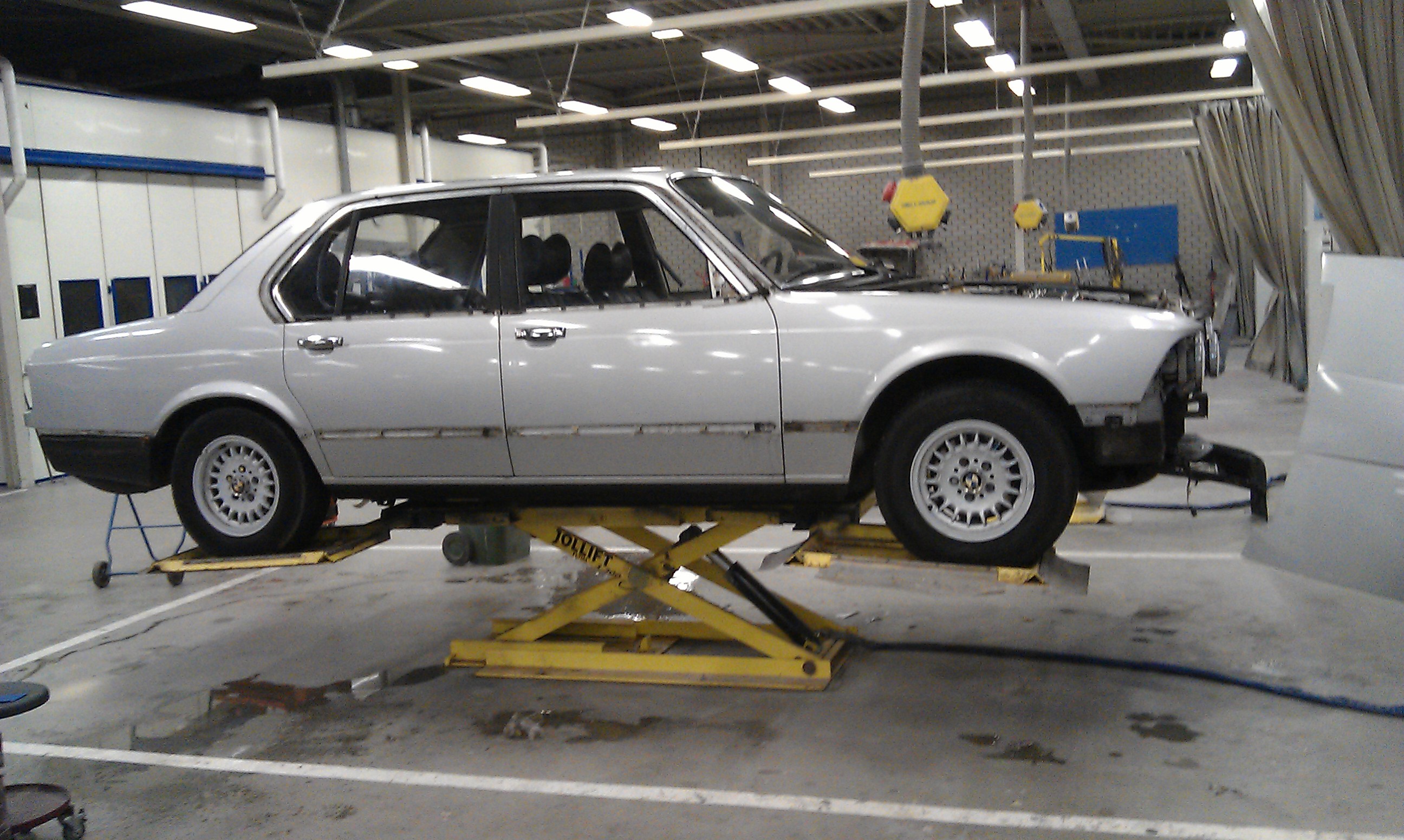

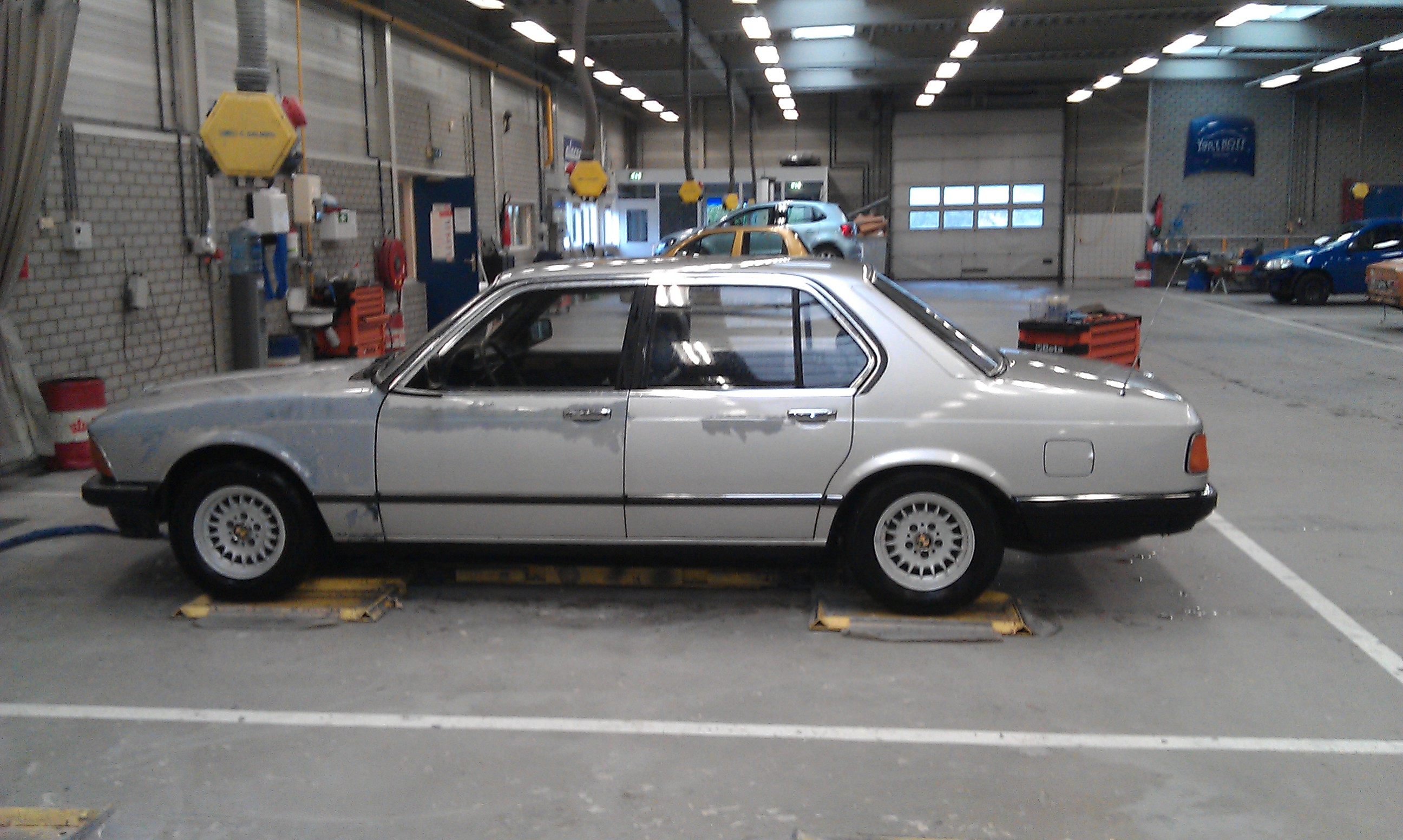

Ik ben begonnen met de restauratie van mijn BMW 728i uit 1986 eerst is de auto motorisch nagekeken en technisch.

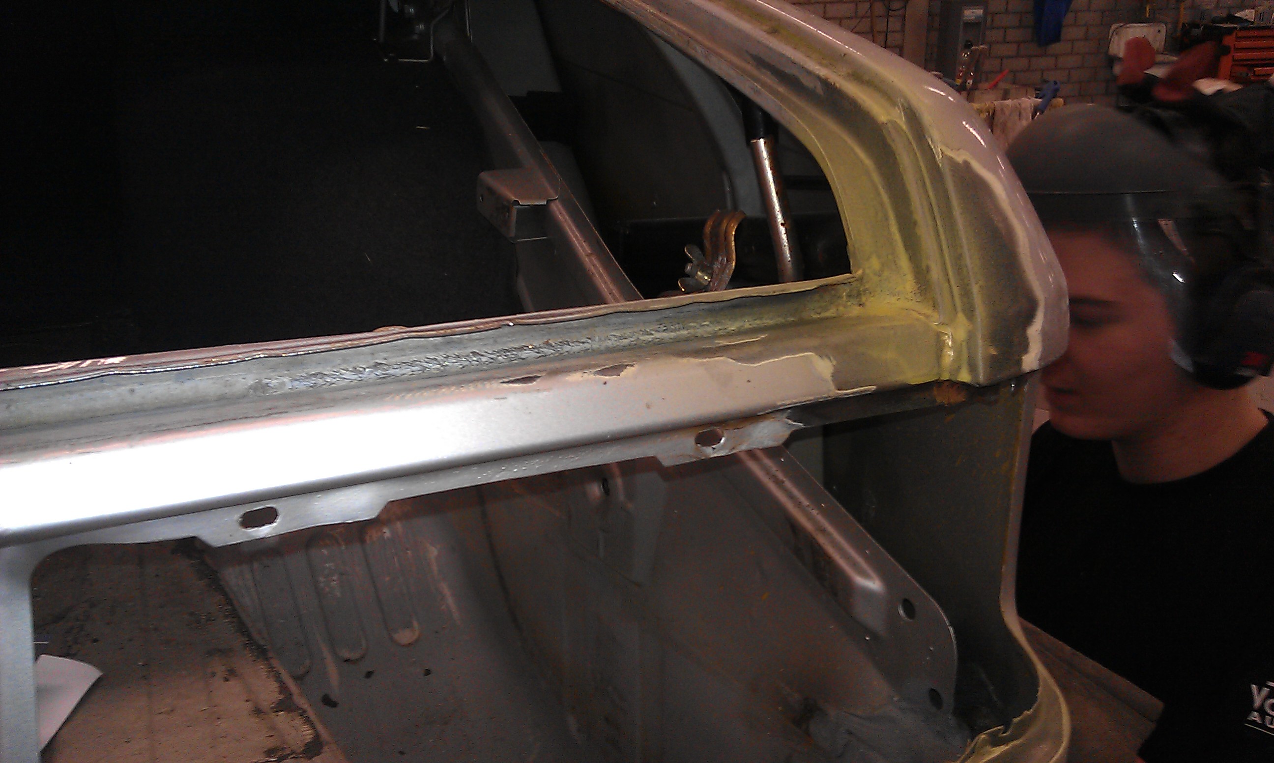

De dorpels waren al gelast toen ik hem kocht, maar het grootste deel was gevuld met plamuur, dus dat heb ik allemaal weg gehaald en stukken in gelast en verder waren er nog een paar kleine plekjes wat gelast moest worden en de linker achterdeur heb ik vernieuwd i.v.m. het vele roest. De linker zijde was al gespoten, maar dat was niet zo best gedaan en ik spoot een groot deel er al af met de hoge druk spuit en de rest is er af geschuurd.

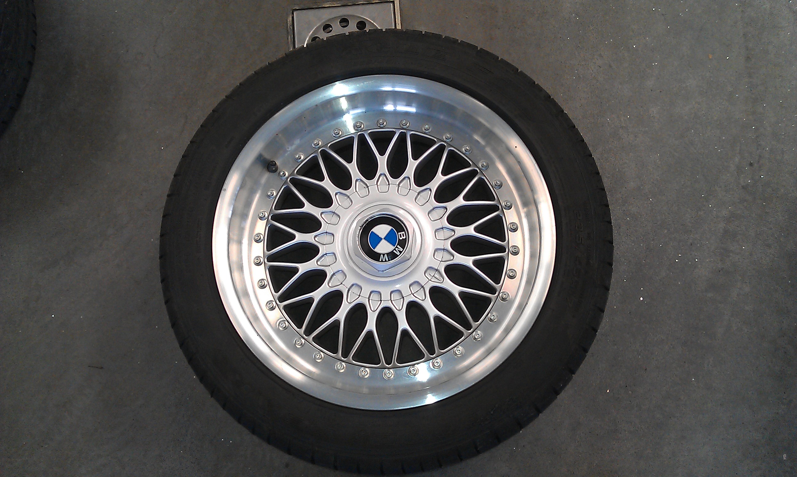

De velg die je ziet zijn gekocht bij Hennie en die ga ik nog polijsten.

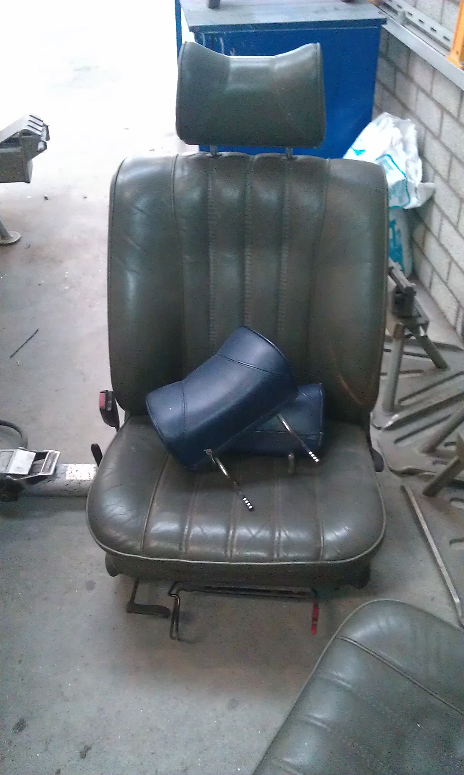

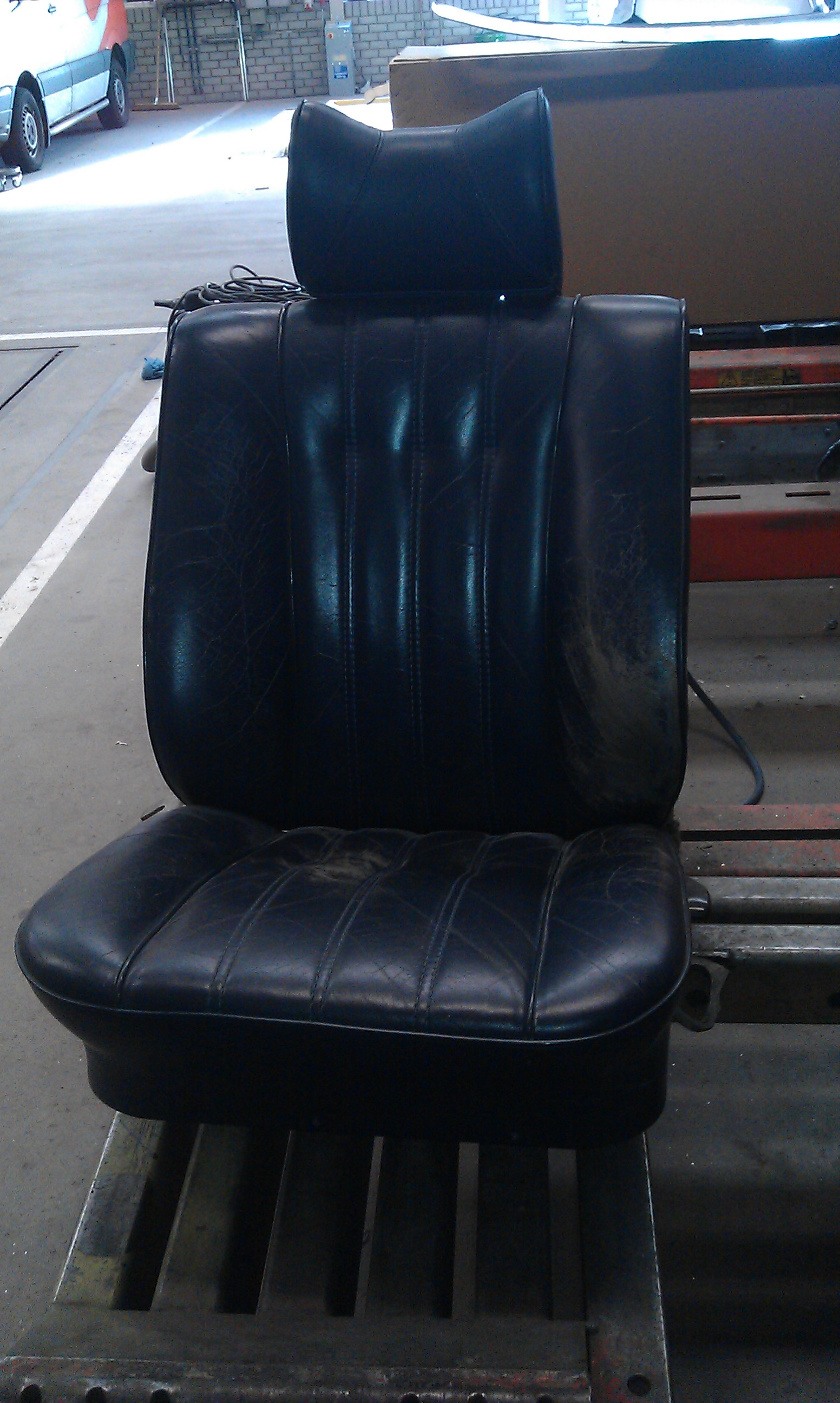

Ik heb een ander interieur gekocht bij Ite en deze heb ik weg gebracht om te repareren en te spuiten.
rotte deur die vervangen wordt

wout2 schreef:Staat mooi hoor Martin onder jouw auto :clap: Moet je ze veel poetsen,want daar heb ik hekel aan :lol:
Vanavond volgen weer wat foto's.
Dit zijn eigenlijk de velgen van mijn 6serie ,de zelfde soort set voor de 7 is alleen een breedset die nog gepolijst moet worden
Als je een hekel aan poetsen hebt dan is het niet ideaal iig,gepolijst aluminium is en blijft kwetsbaar zeker als er een hond of kat tegen aan pist maar met belgom voor aluminium doet wonderen ,je kunt er ook een blanke lak laag over zetten maar als dat beschadigt gaan het onder de blanke lak corroderen en mat worden door beschadigingen door steenslag ed
in dat geval kies ik gepolijst onbehandeld en af en toe poetsen ,is navanant minderwerk dan blanke lak verwijderen en weer polijsten :P

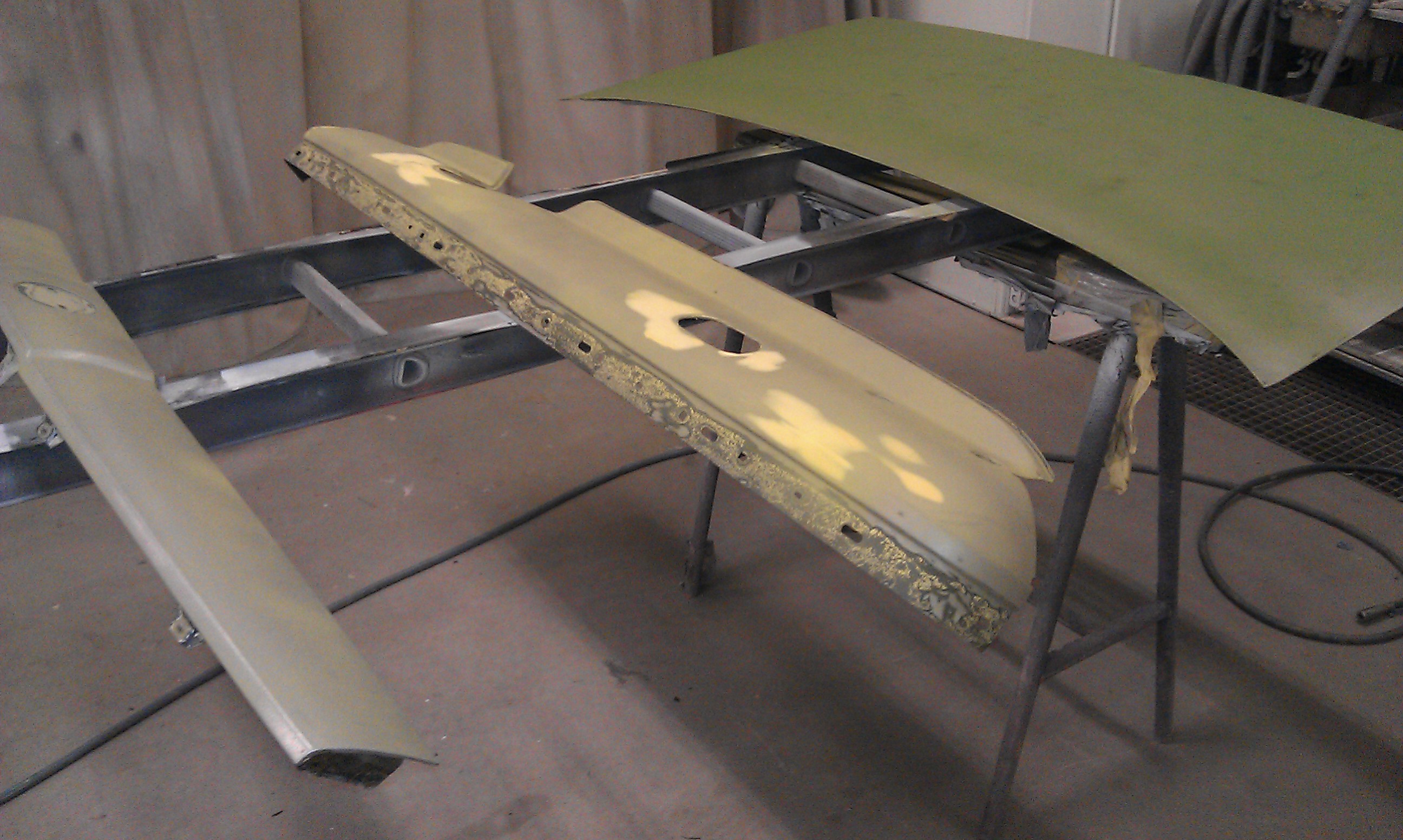

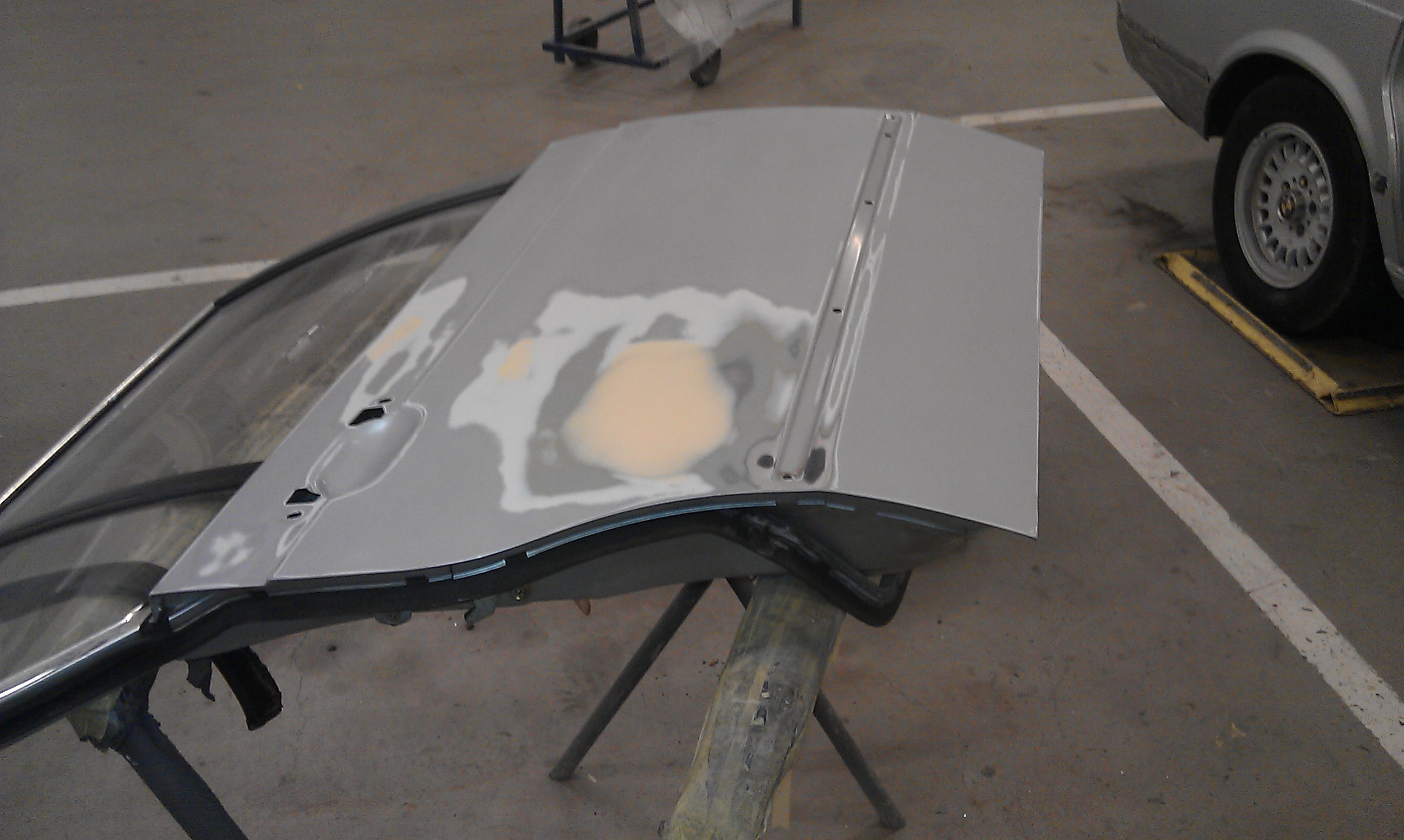

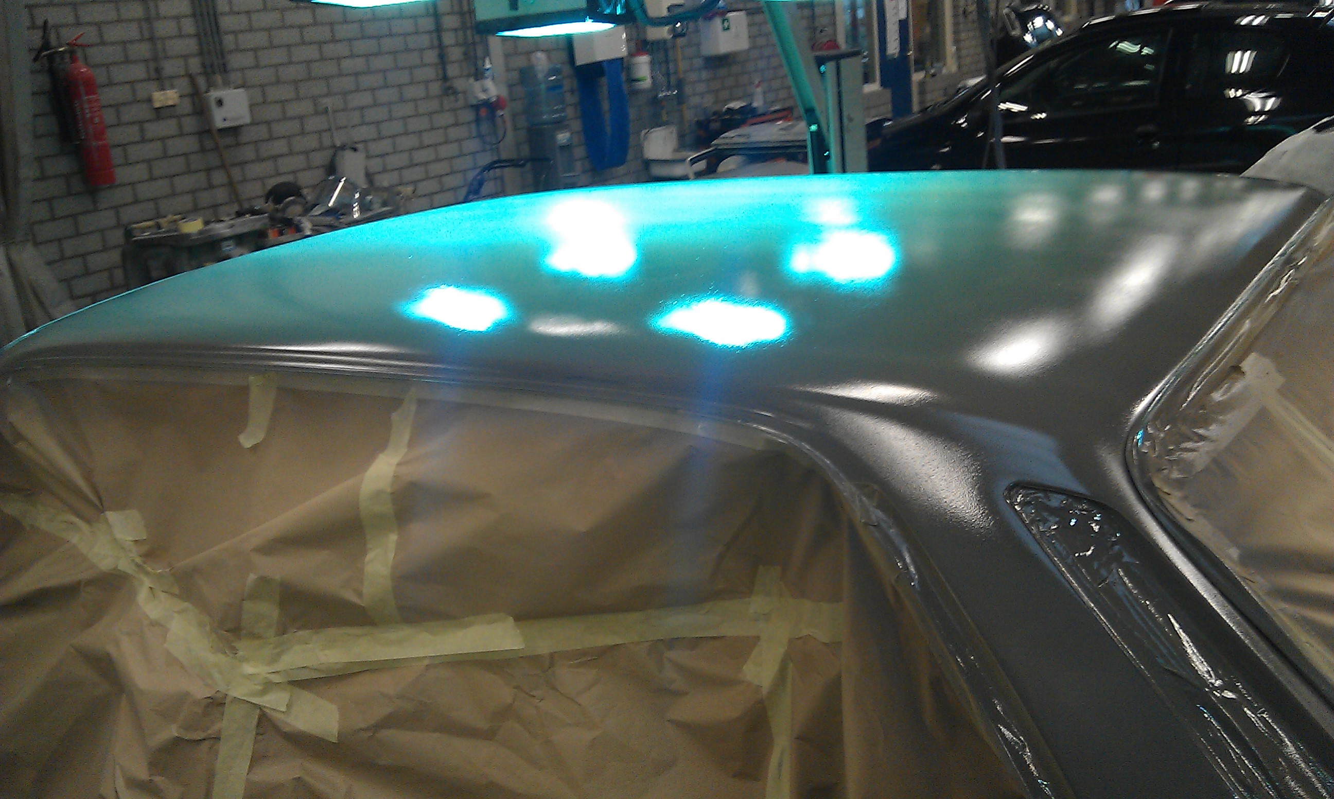

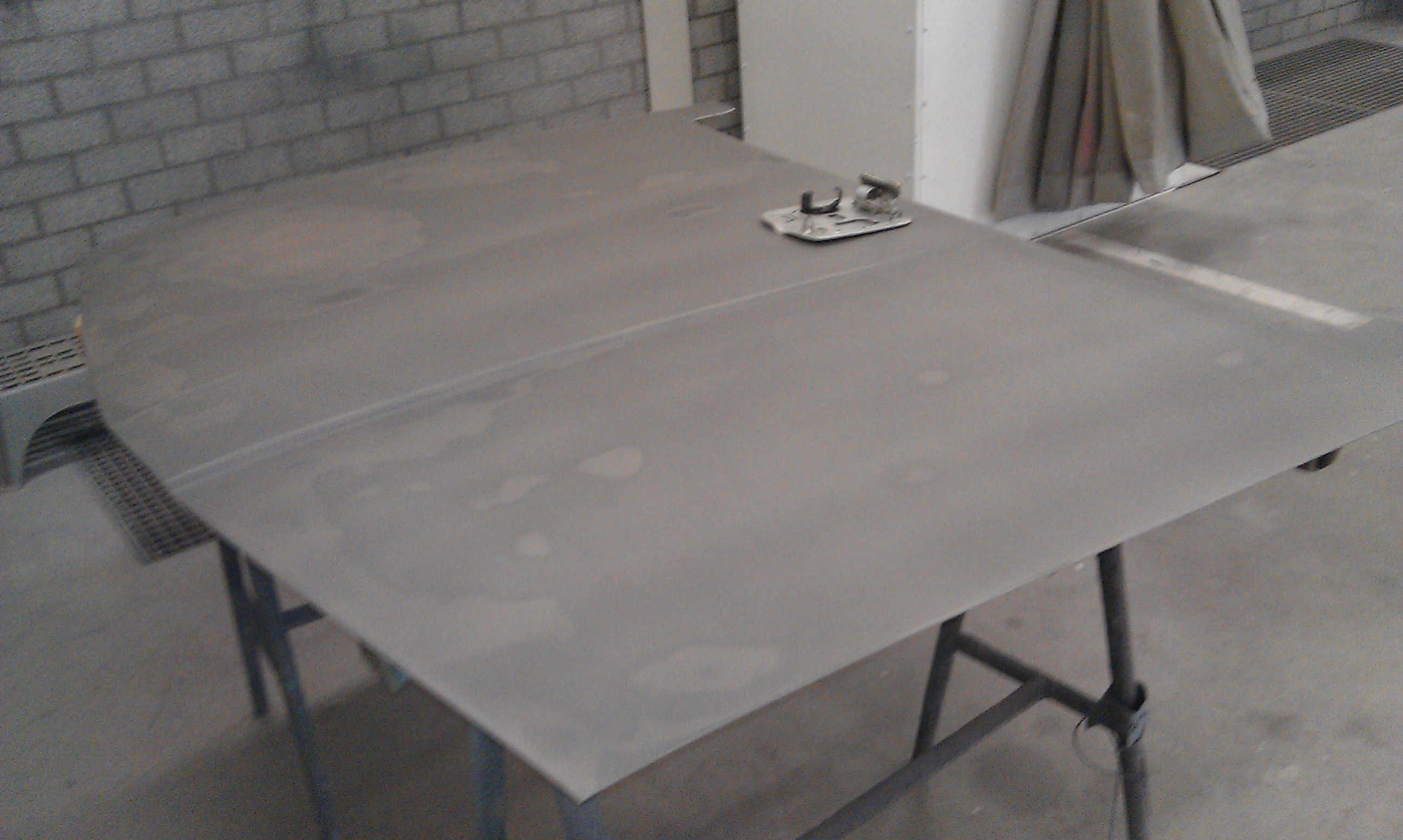

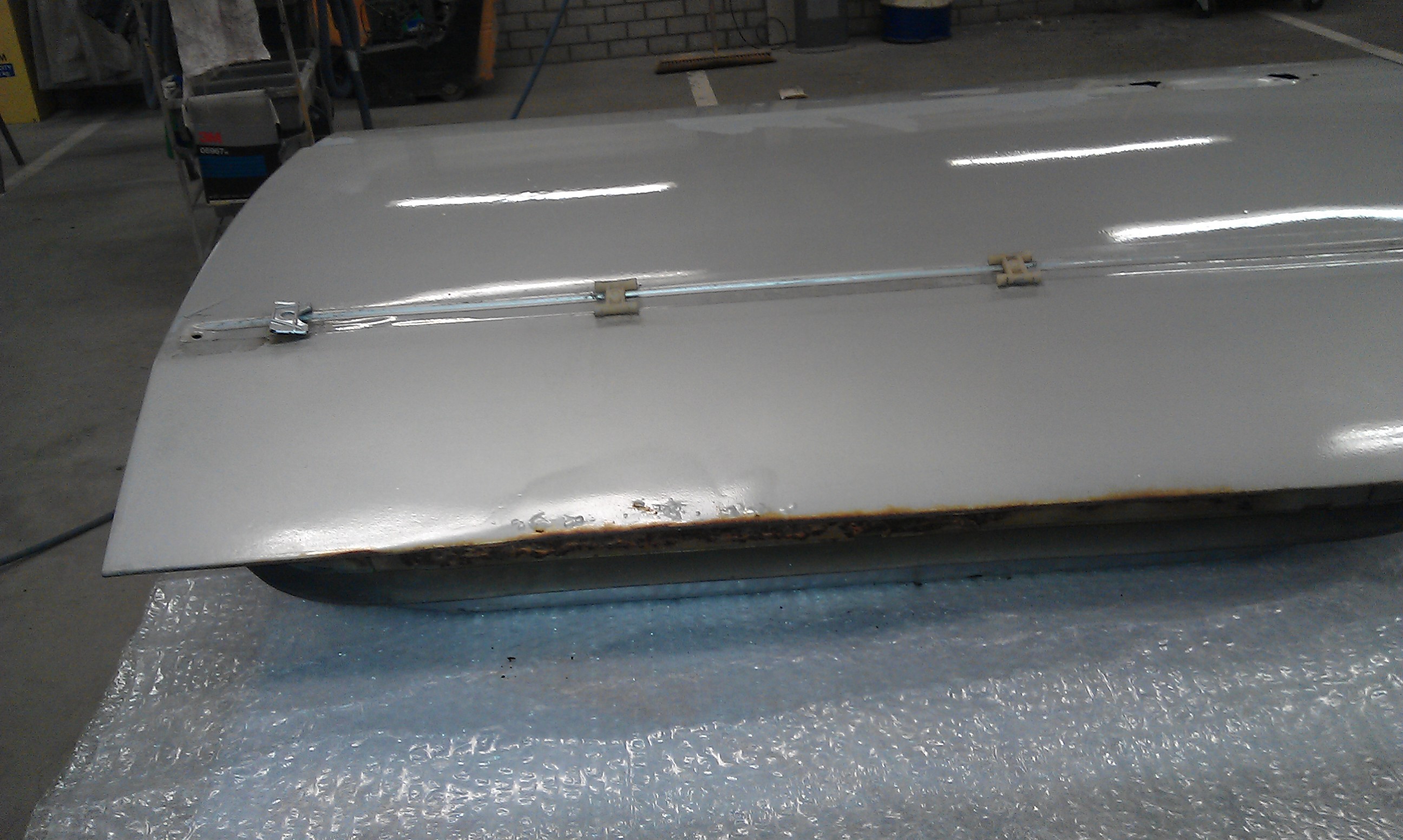

De auto staat nu in zijn geheel in de Uv en niet in de grondverf, omdat UV erg hard is en niet inzakt met een 3 minuten de UV lamp er op is het al te schuren en het vult
al terwijl je er gewoon nog doorheen kan kijken en de ondergrond ziet (zie losse deur). Het is wel erg duur in verhouding tot grondverf, maar we zijn er op over gestapt omdat je veel sneller kan werken en
zonder lamp droogt het niet dus je hoeft niks weg te gooien en het staat altijd klaar voor gebruik.

Ik heb ook zitten te denken over poedercoaten van de velgen Martin , maar ik denk toch polijsten en dan maar iedere zaterdag poetsen (nieuwe hobby). :mrgreen:

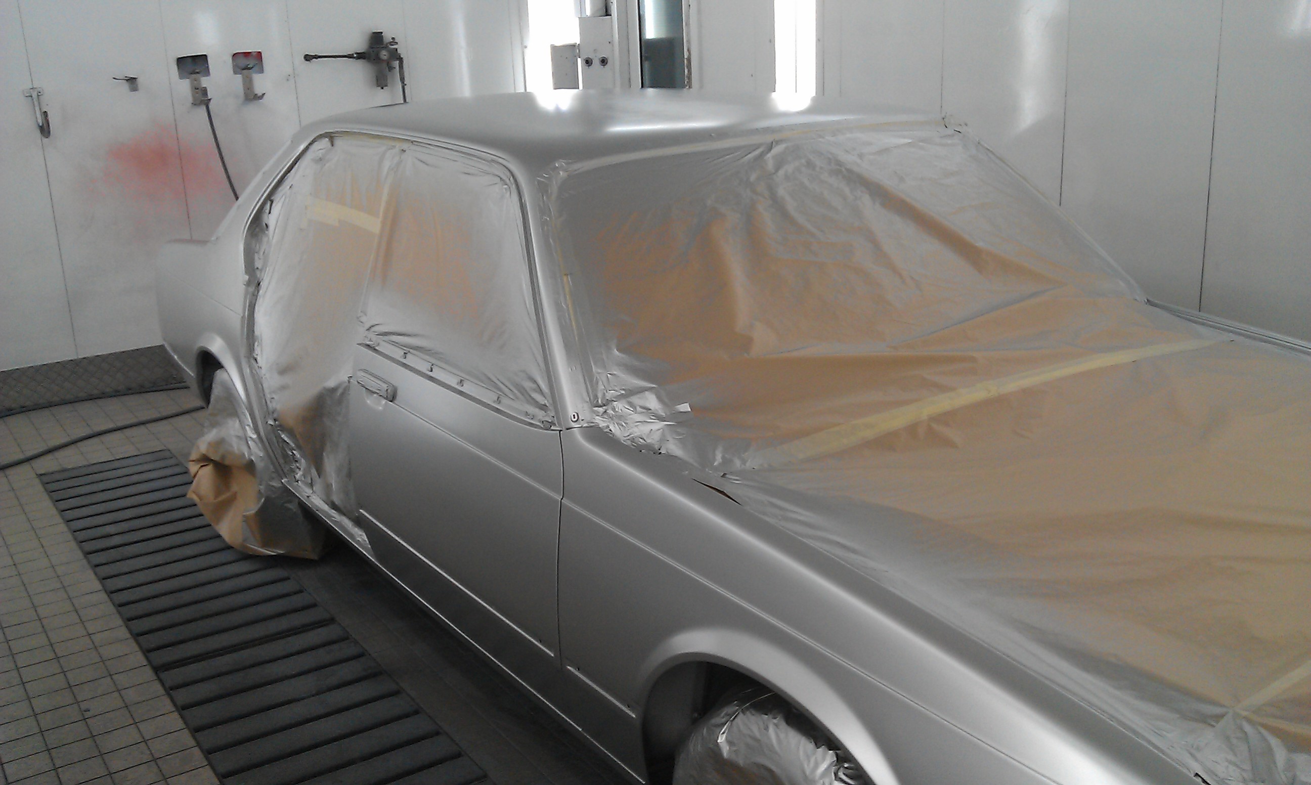

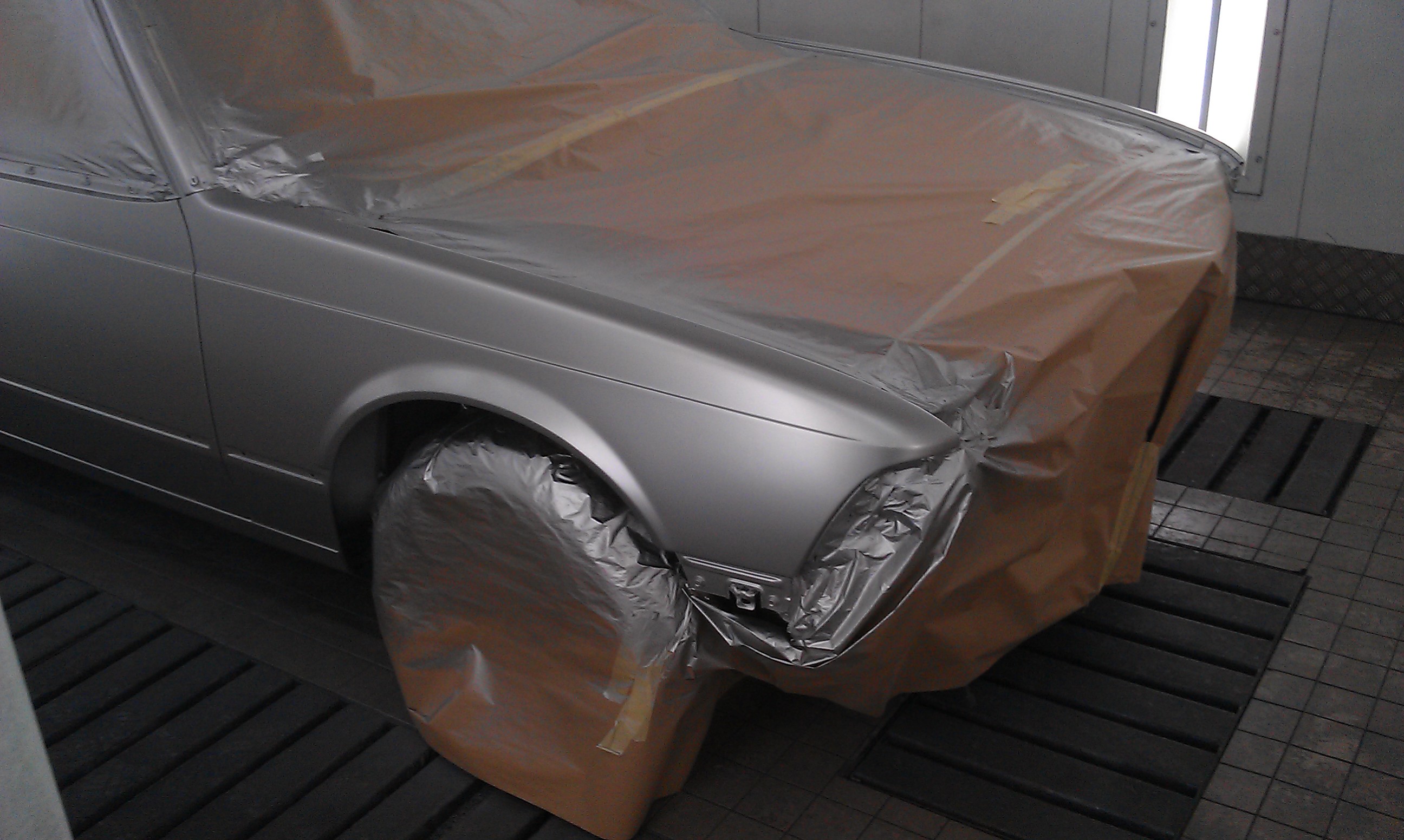

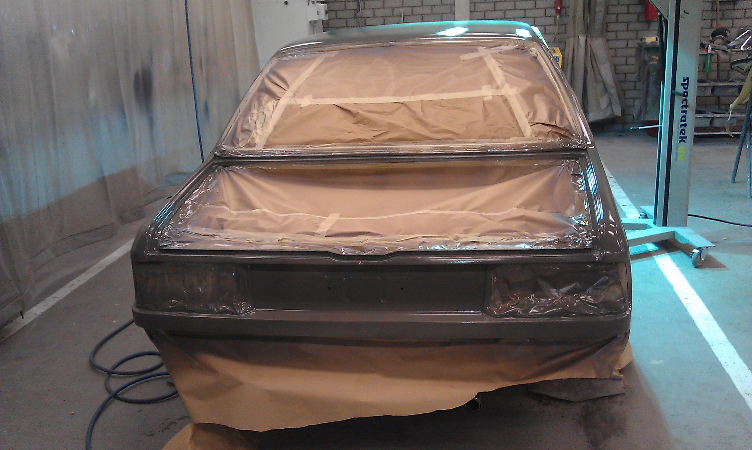

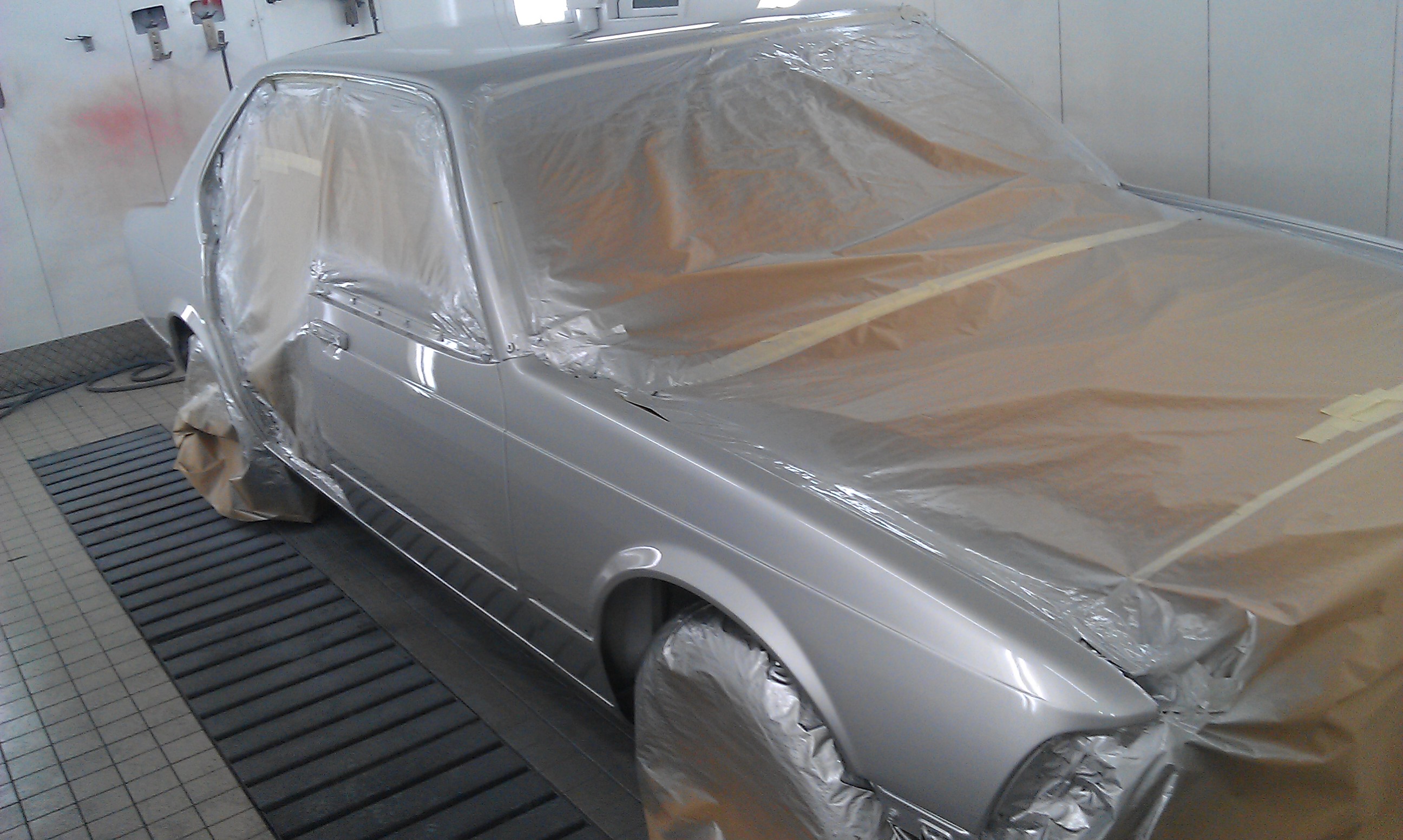

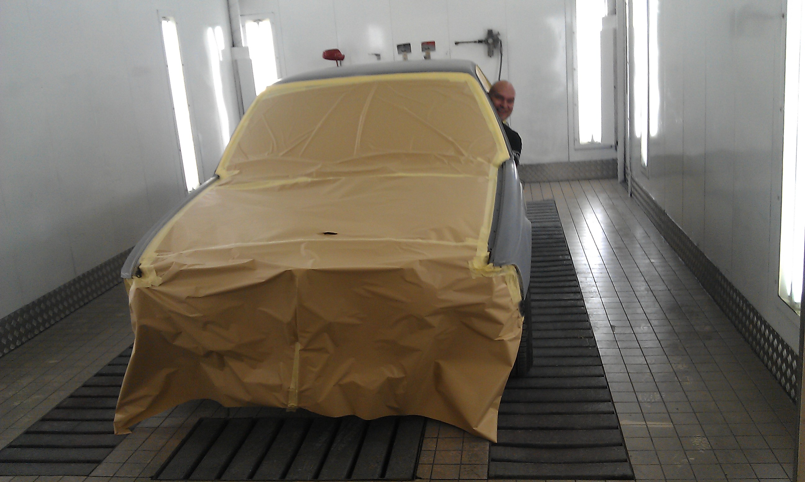

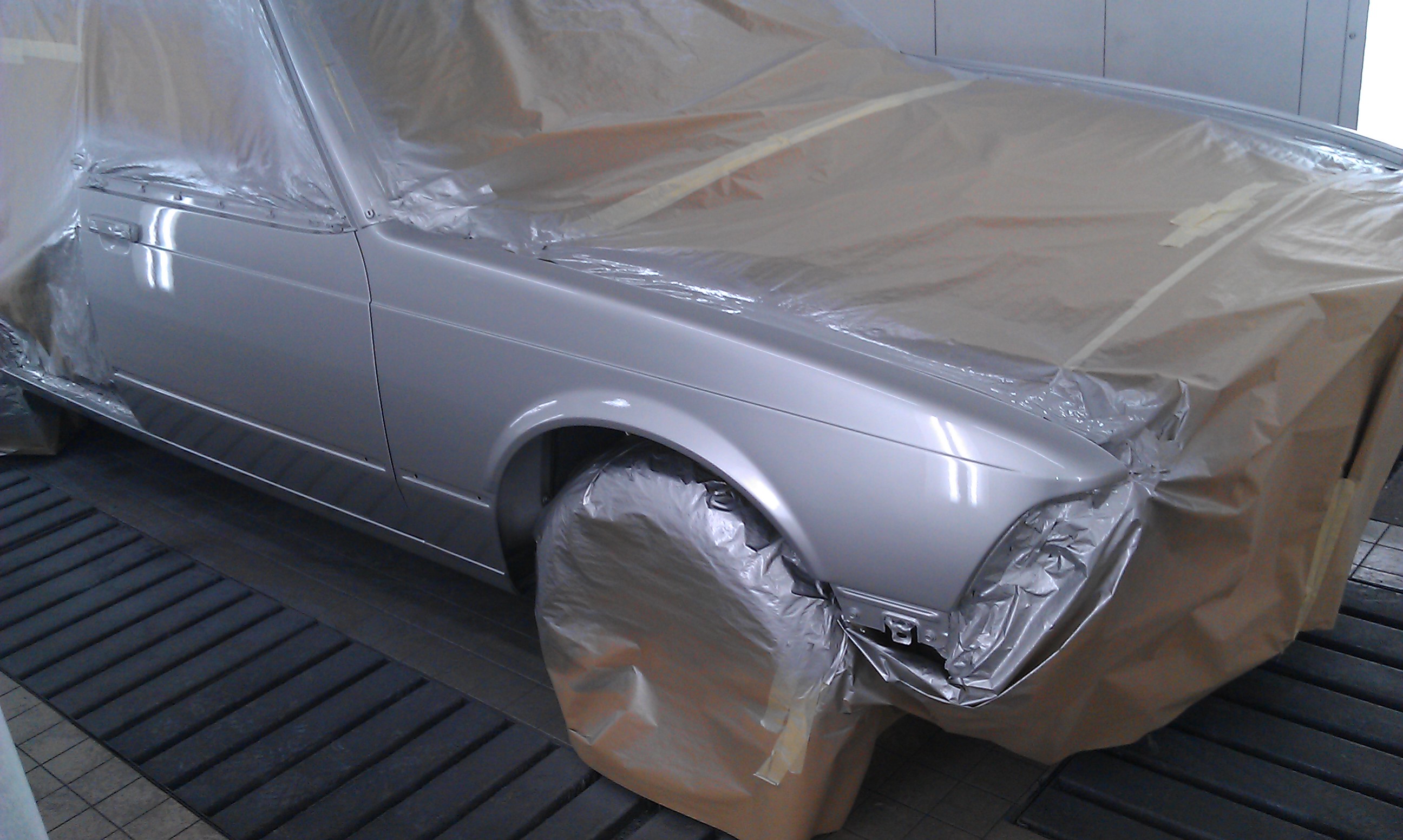

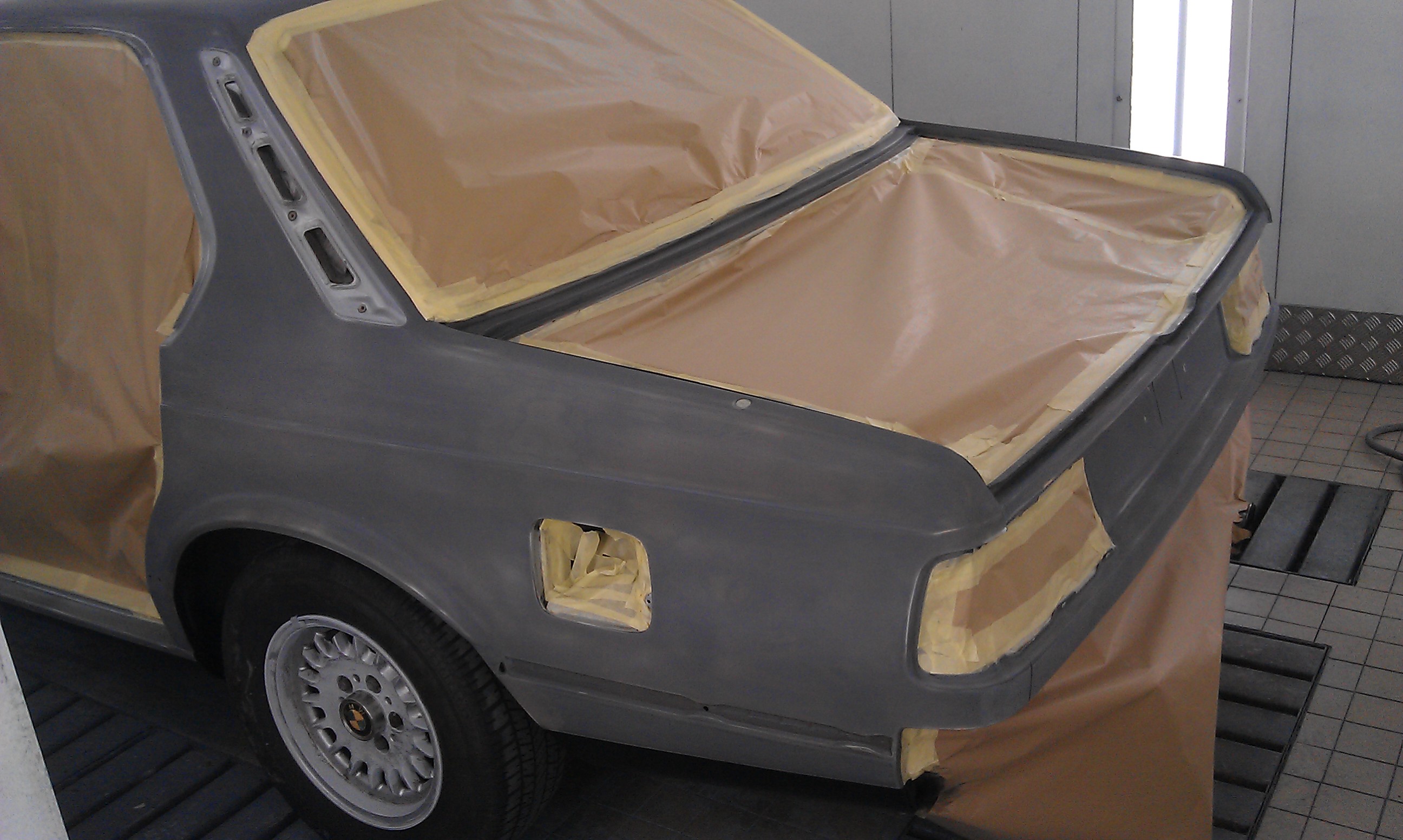

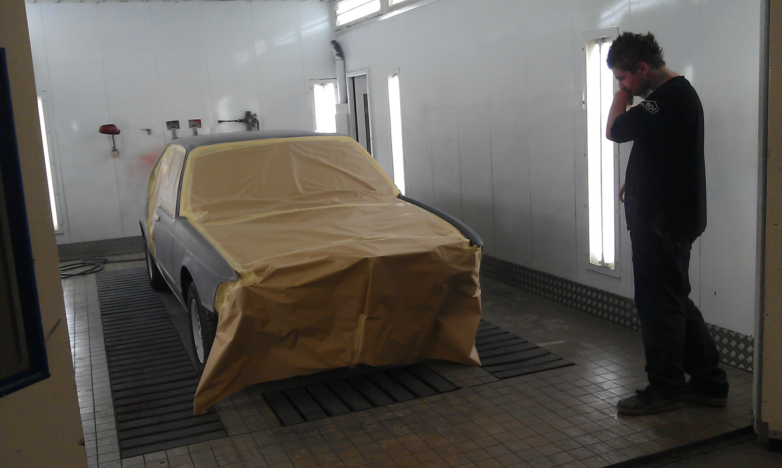

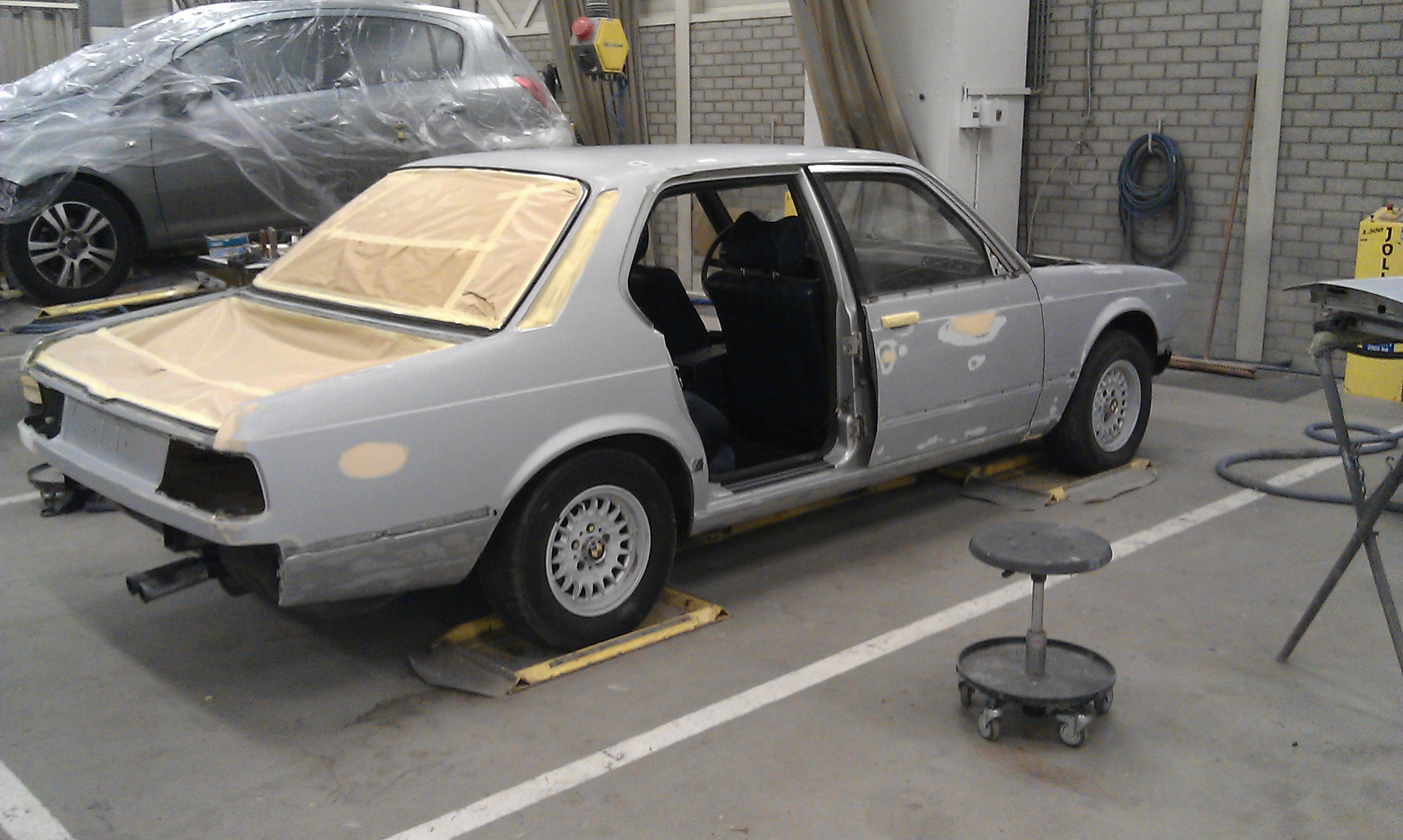

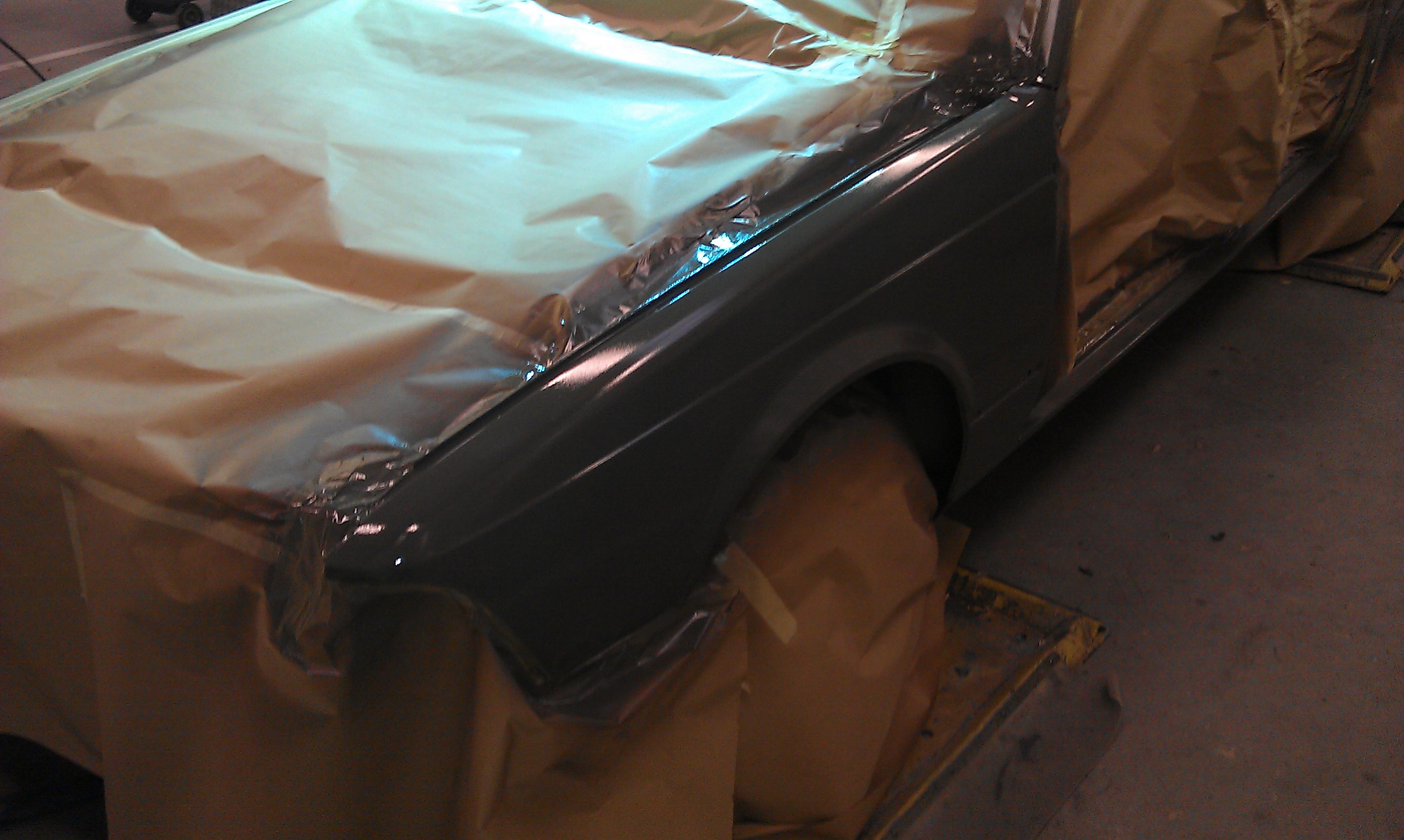

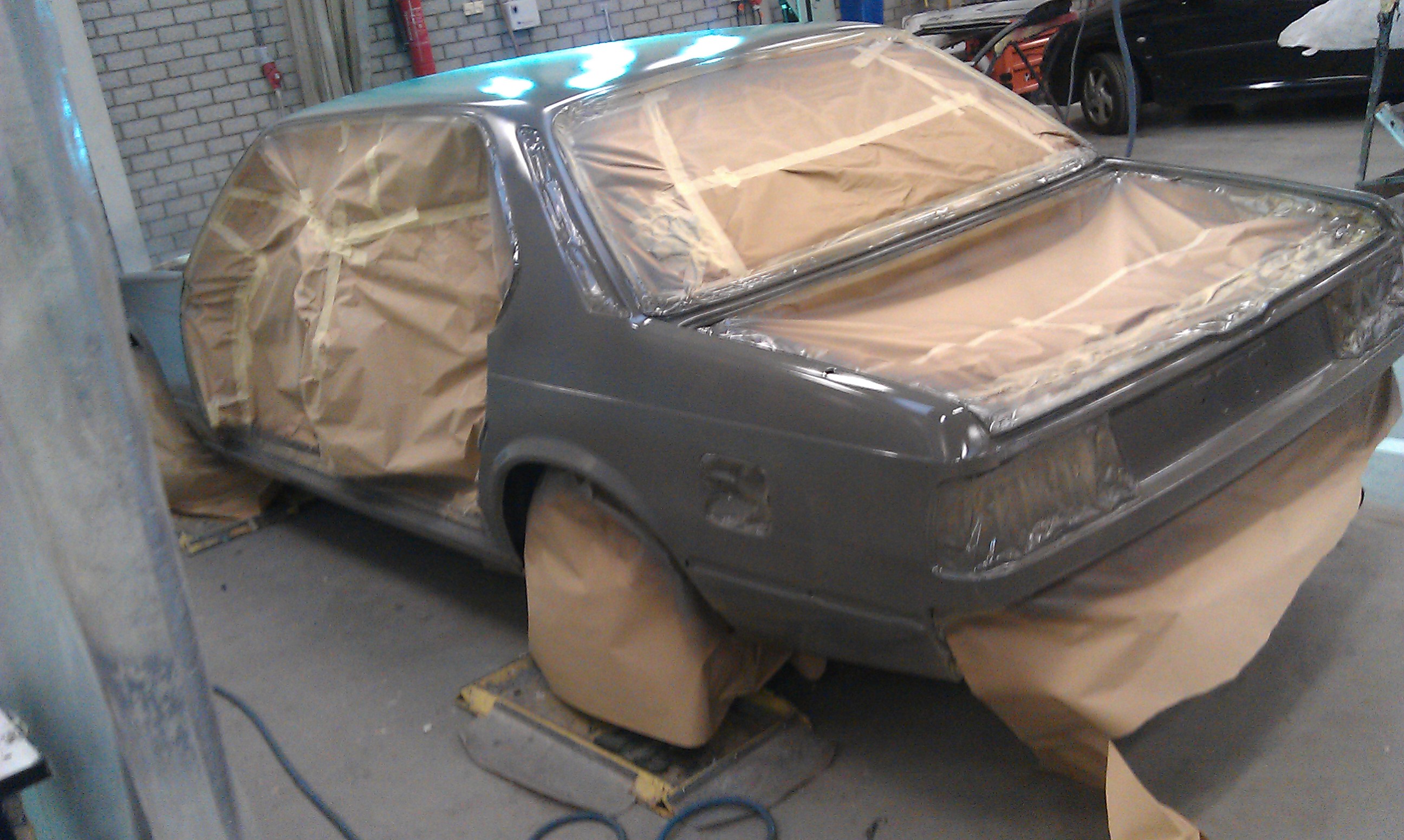

Gisteren was de auto zelf klaar voor het afplakken en het spuiten.
Dit is de chef spuiter die zijn hoofd uit de auto steekt en veel werk aan de auto heeft gedaan.
Dit is Tom die 5 dagen aan het schuren en strak maken is geweest onder begeleiding van de chef spuiter.

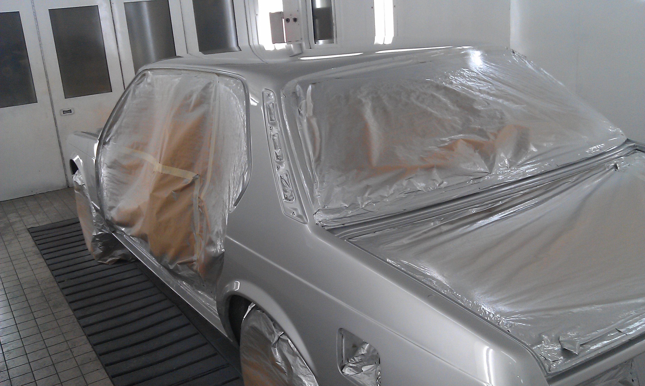

De auto in de kleur.
De auto in de blanke lak :mrgreen:

chef spuiter tom 5dagen schuren :o heeft Wout zelf ook nog wat gedaan ? :P :lol:
vond je de handgreep verwijderen al te veel werk :shock: :P
heb je er nog extra blanke lak opgezet?
maar netjes hoor ! :clap:
wout2
  • Berichten: 187
Re: Restauratie bmw 728i 1986
Berichtza 05 jan 2013, 13:28
Nee Martin ik heb weinig gedaan, maar daar ben ik aan gewend :lol:
Tom zocht vakantiewerk en hij heeft het vak echt in de vingers,dus ik dacht dat scheelt mij een boel werk ;) Hij werkt nu als stageloper
bij ons.
De handgreep staat een paar mm los van de deur met een moertje er tussen ik kwam er niet aan toe om hem verder los te halen en
ze wilde beginnen met spuiten.
Ik heb zelf wel wat gedaan hoor het demonteren en het lassen en uitdeuken :D
Ik wilde het wel doen een extra laag blanke lak, maar hij is al erg mooi zo dus ik geloof dat hij zo blijft.. Ik heb hem net uit de cabine gehaald
en nog wat foto's gemaakt die komen er ook aan!
Bedankt voor de leuke reacties :Peace:
Berichtza 05 jan 2013, 13:59
je hebt gelijk hoor !wie voor me werkt is mijn knechtje :mrgreen: :P ;)
ik zet overal 2 extra BL lagen op zelfs op de velgen ed ,altijd makkelijk met polijsten als er wat is
maar maak ons maar gek met je foto's :P

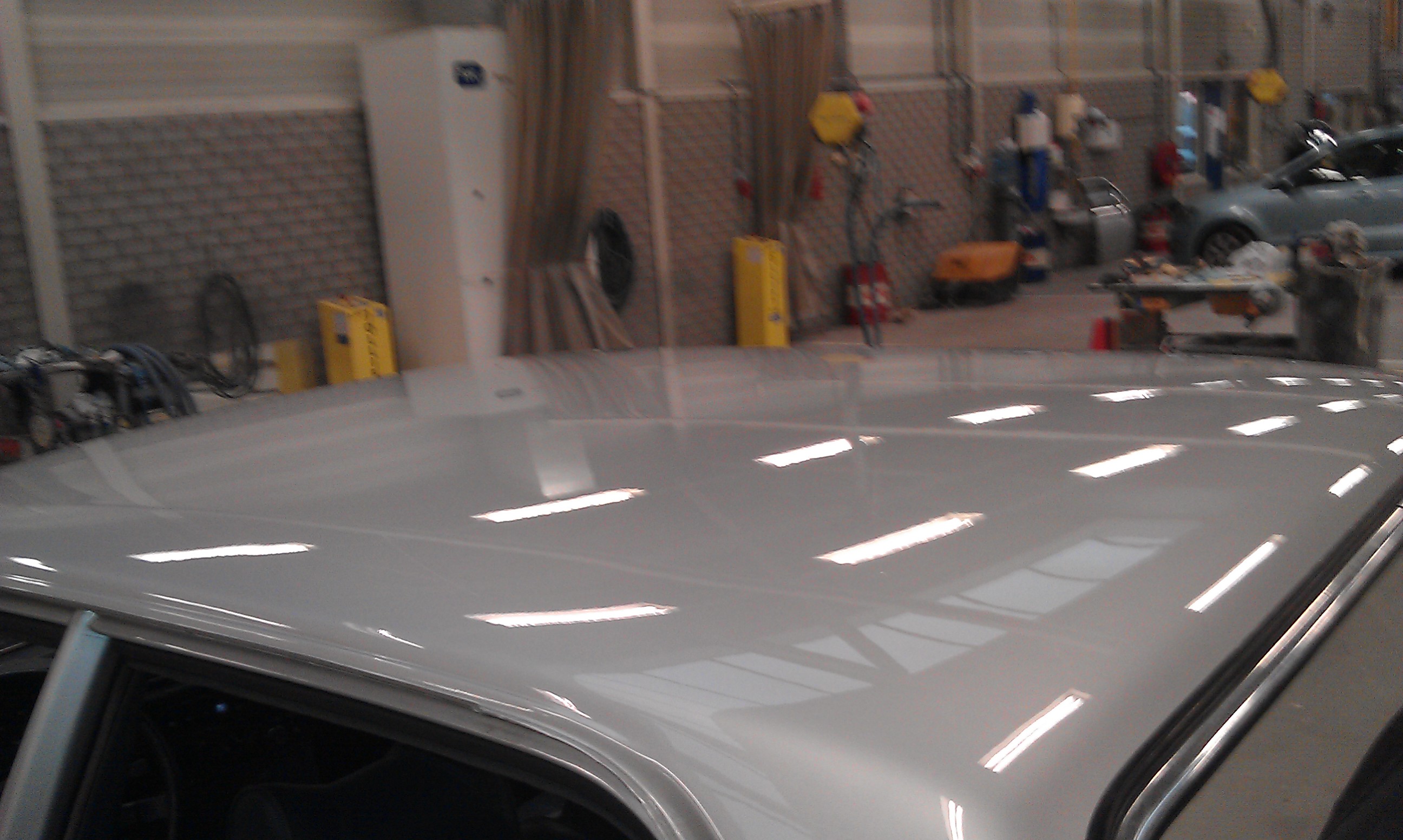

Berichtza 05 jan 2013, 21:21

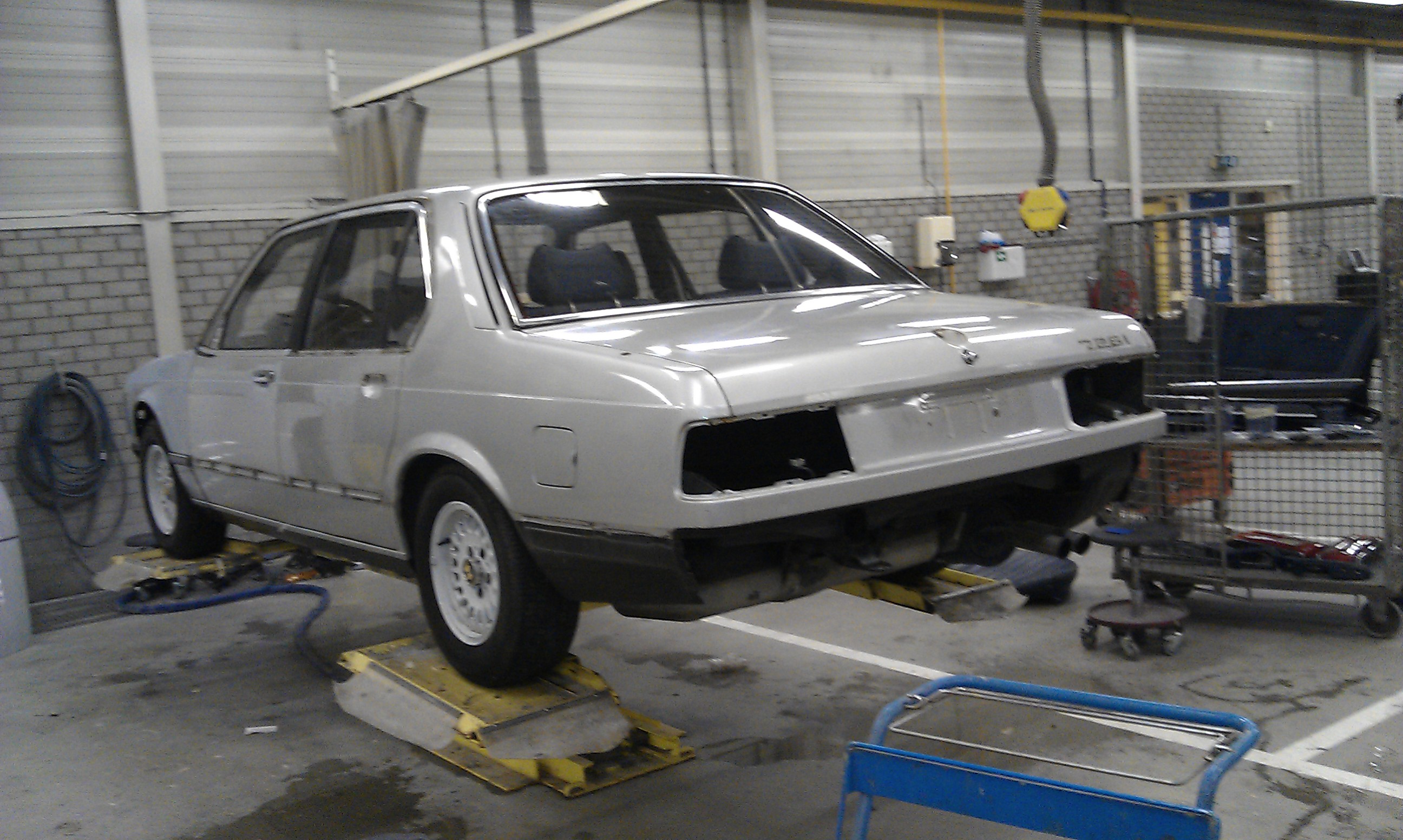

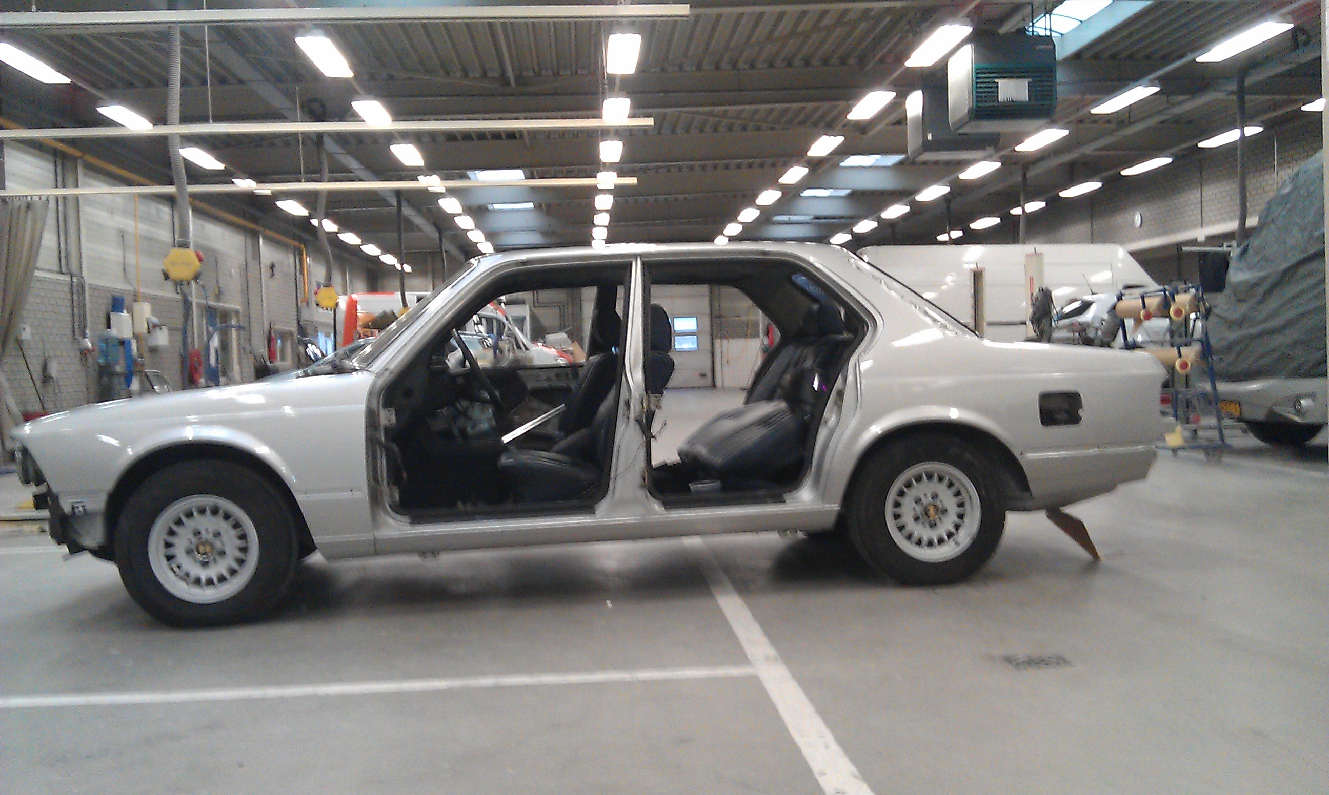

De foto's buiten de cabine.
Er zit toch al genoeg blanke lak op om te polijsten en zo niet moeten we weer spuiten. Zo blijf
je bezig ;)

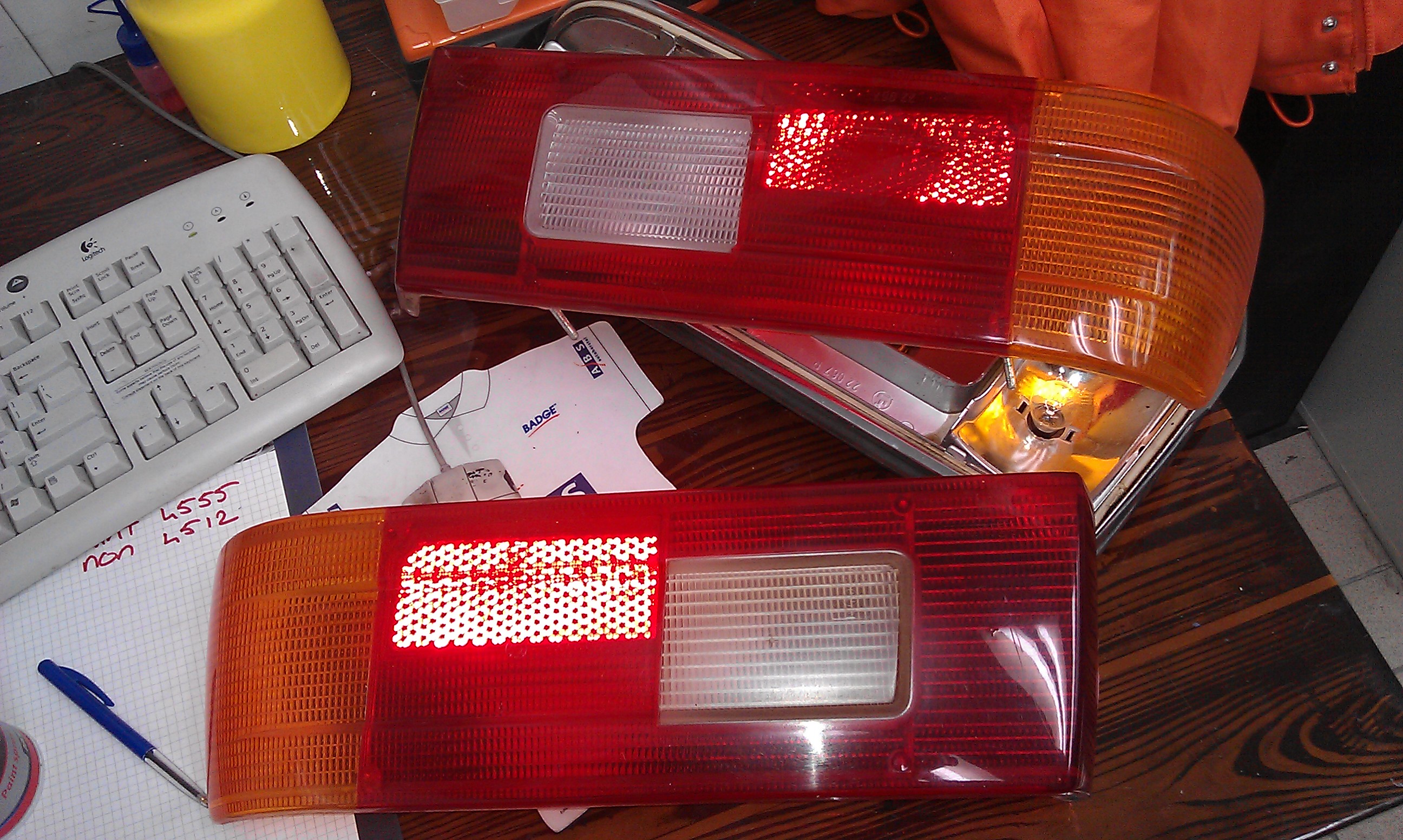

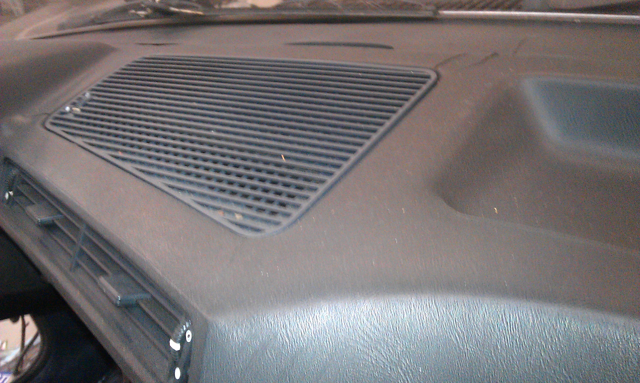

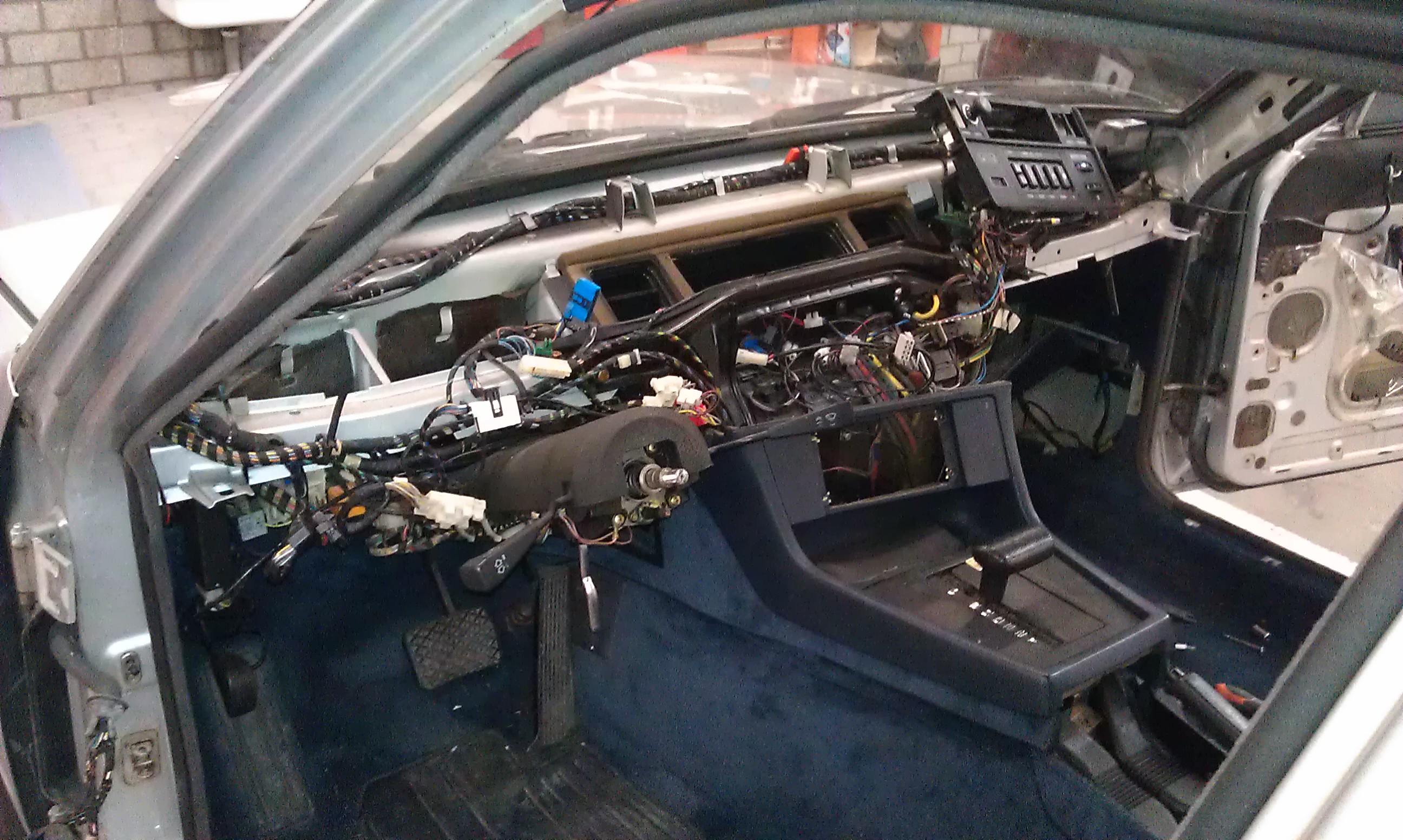

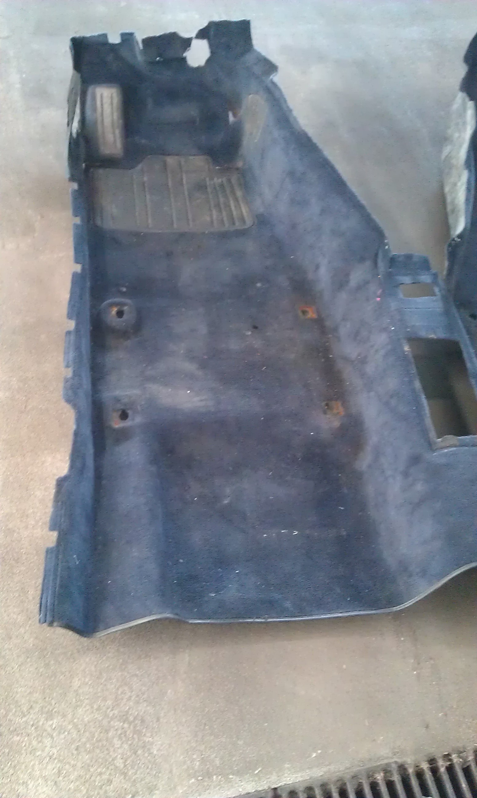

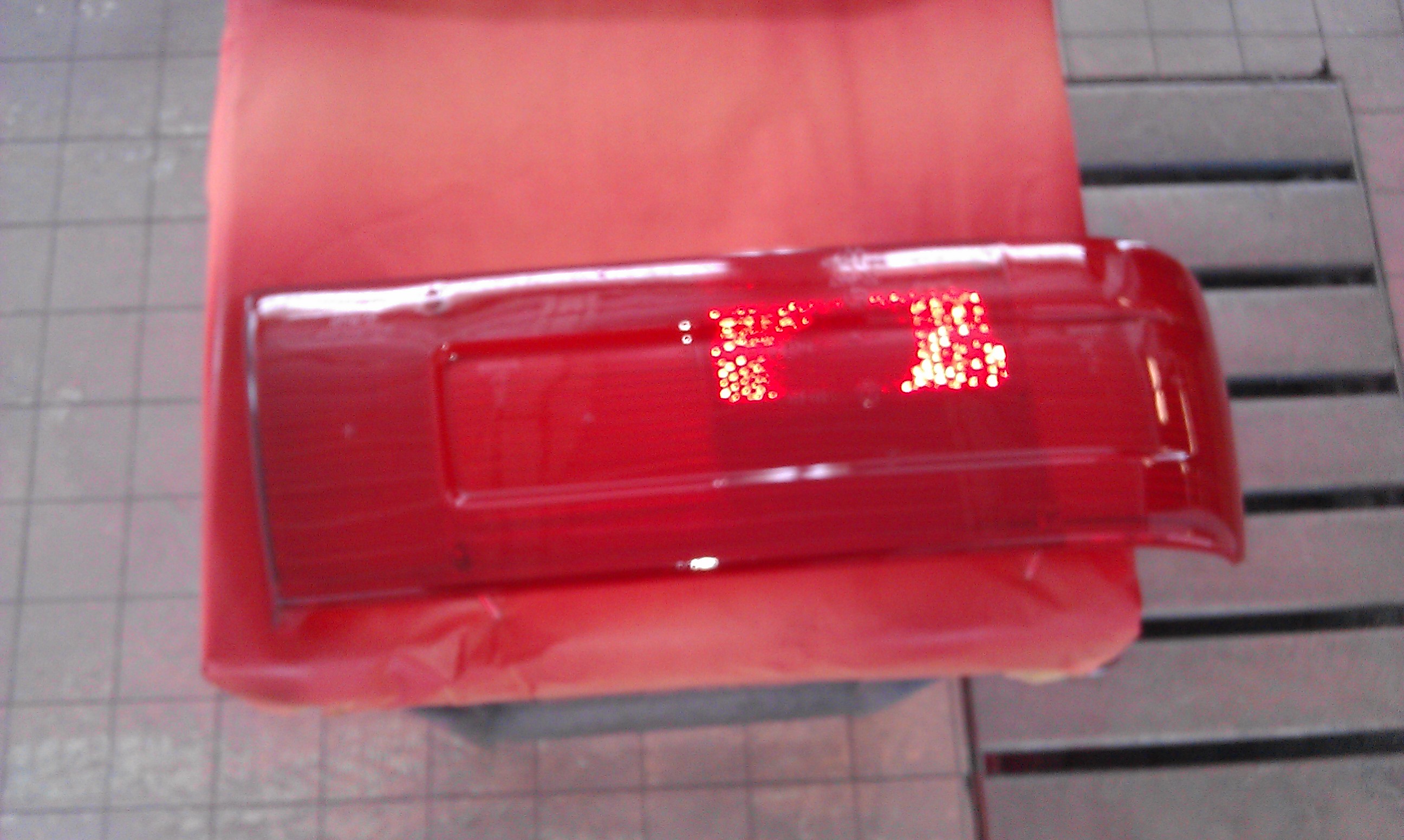

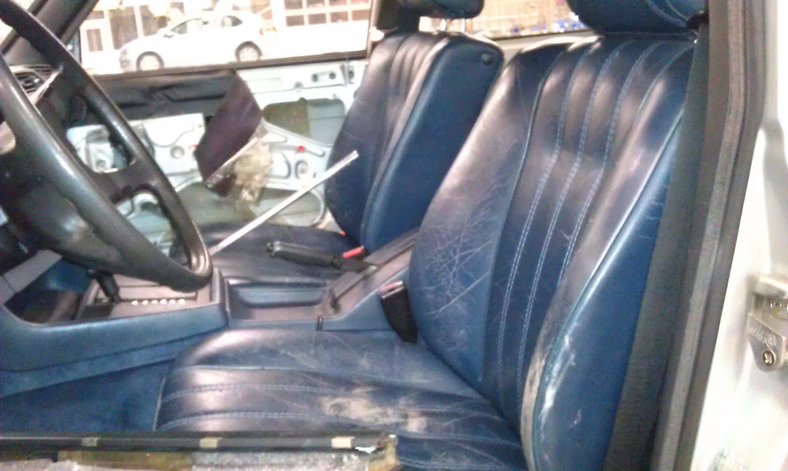

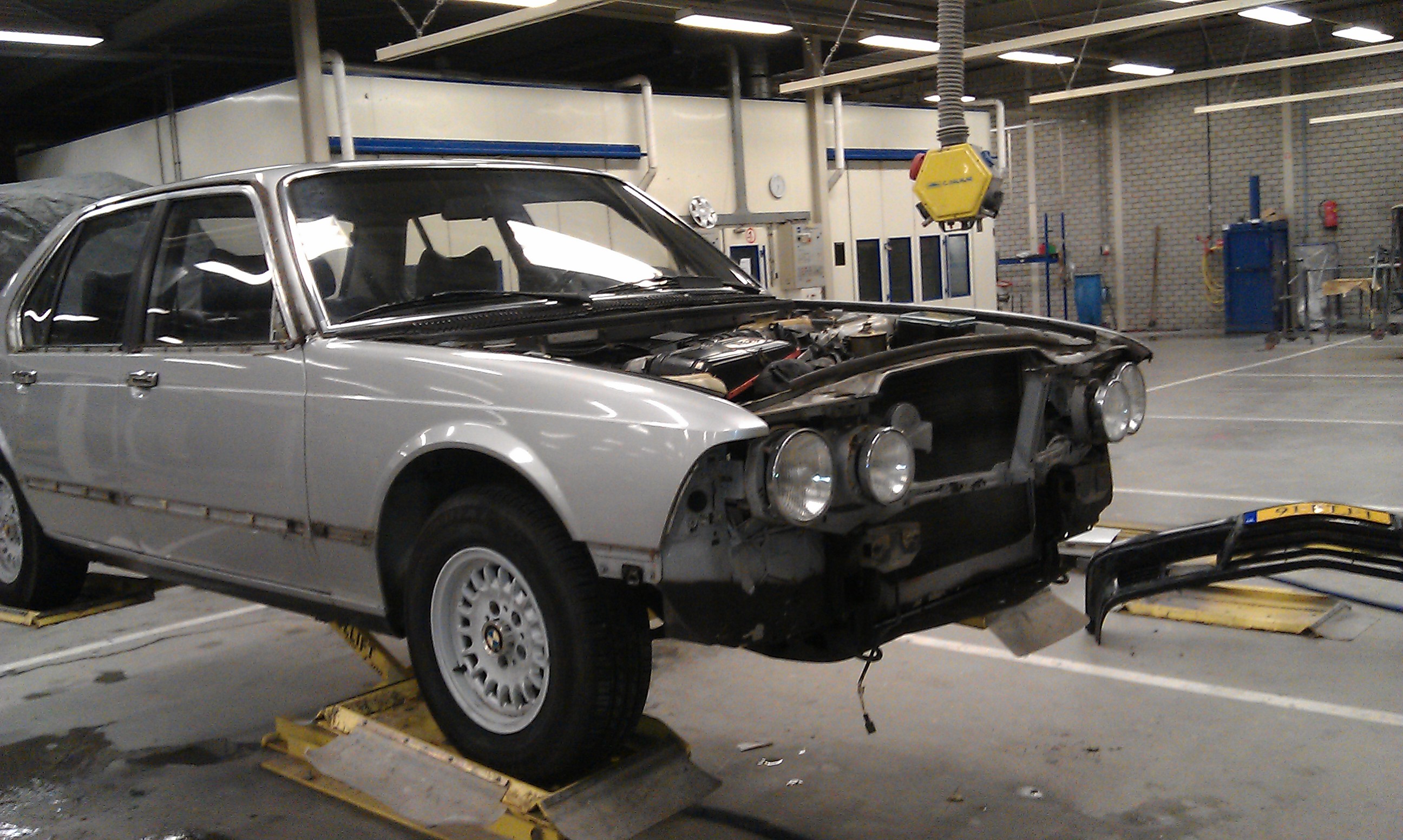

Even een update. Ik heb er een ander dashboard in gezet i.v.m. scheurtjes en de vloerbekleding er uit gehaald en ingesopt en schoon gespoten het resultaat is
erg mooi. Ik heb de achterlichten uit elkaar gehaald en die zijn nu rood gespoten.
Vandaag de deuren er in gehangen en de rotte deur waar ik een ander voor had over gebouwd.
Auto gaat toch nog een keer in de blanke lak.
Laatst bijgewerkt door wout2 op zo 20 jan 2013, 21:29, in totaal 1 keer bewerkt.

wout2 schreef:Even een update. Ik heb er een ander dashboard in gezet i.v.m. scheurtjes
Toch nog maar een extra laagje blankelak :P
heb je een extra setje achterlichten ivm APK ? :mrgreen:
maar lekker bezig Wout ,dashboard moet ik ook nog vervangen heb ook overal van die scheuren ,veel werk ? :roll:
