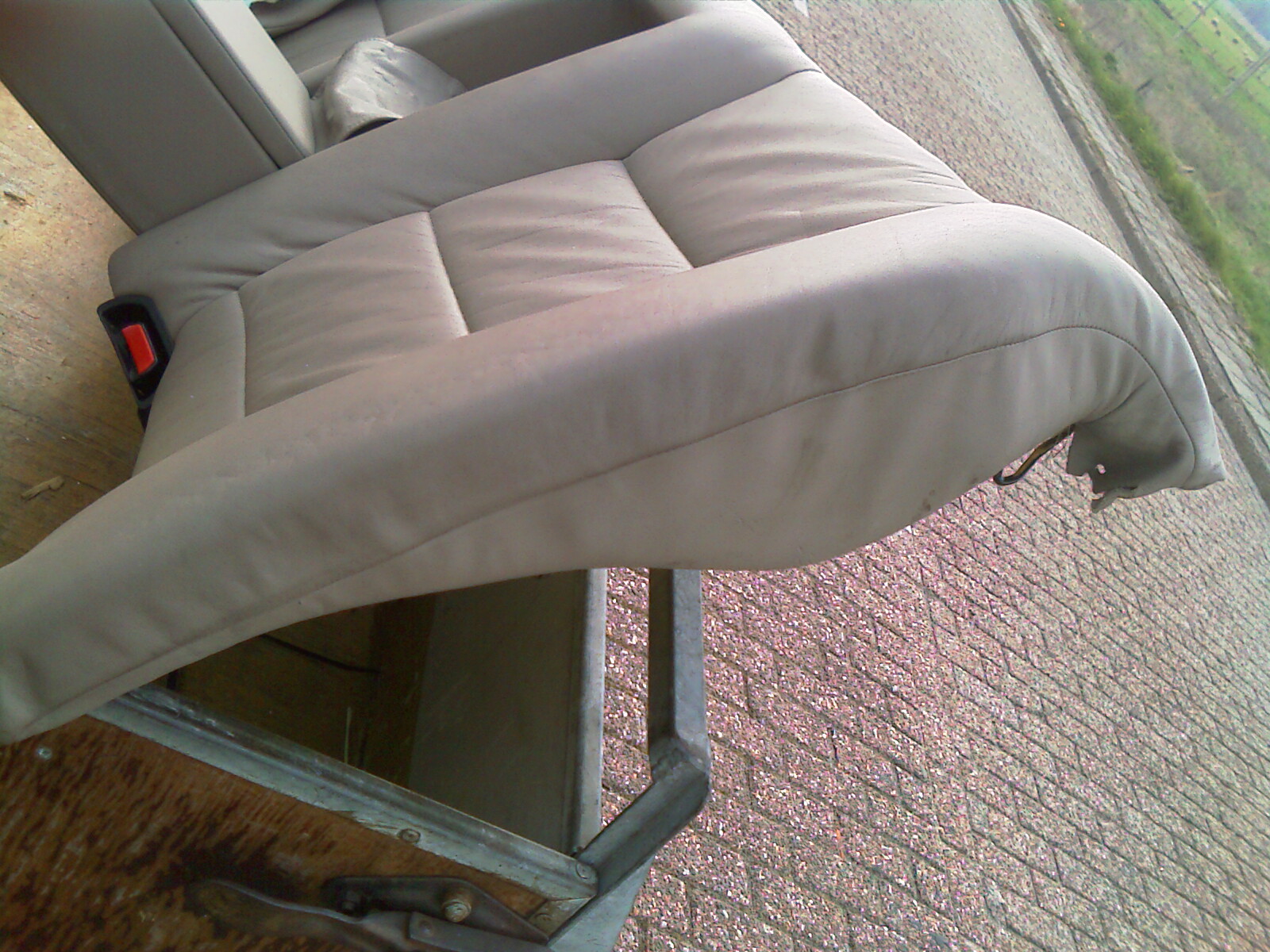

Ik heb vandaag voor een heel schapelijk prijsje een perlbeige lederen interieur van een E32 gekocht en ik ga dit in m'n E23 inbouwen. Op bimmerboard.com staat een 'how to' met foto's. voorstoelen zijn elektrisch, achterbank niet. Binnenkort post ik de foto's :D wish me luck!

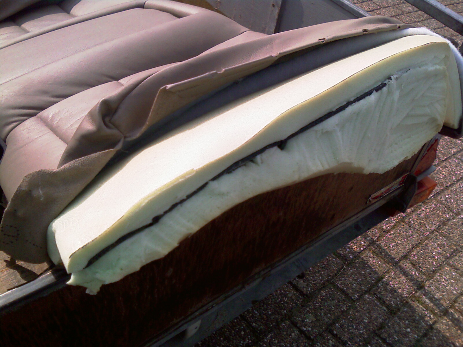

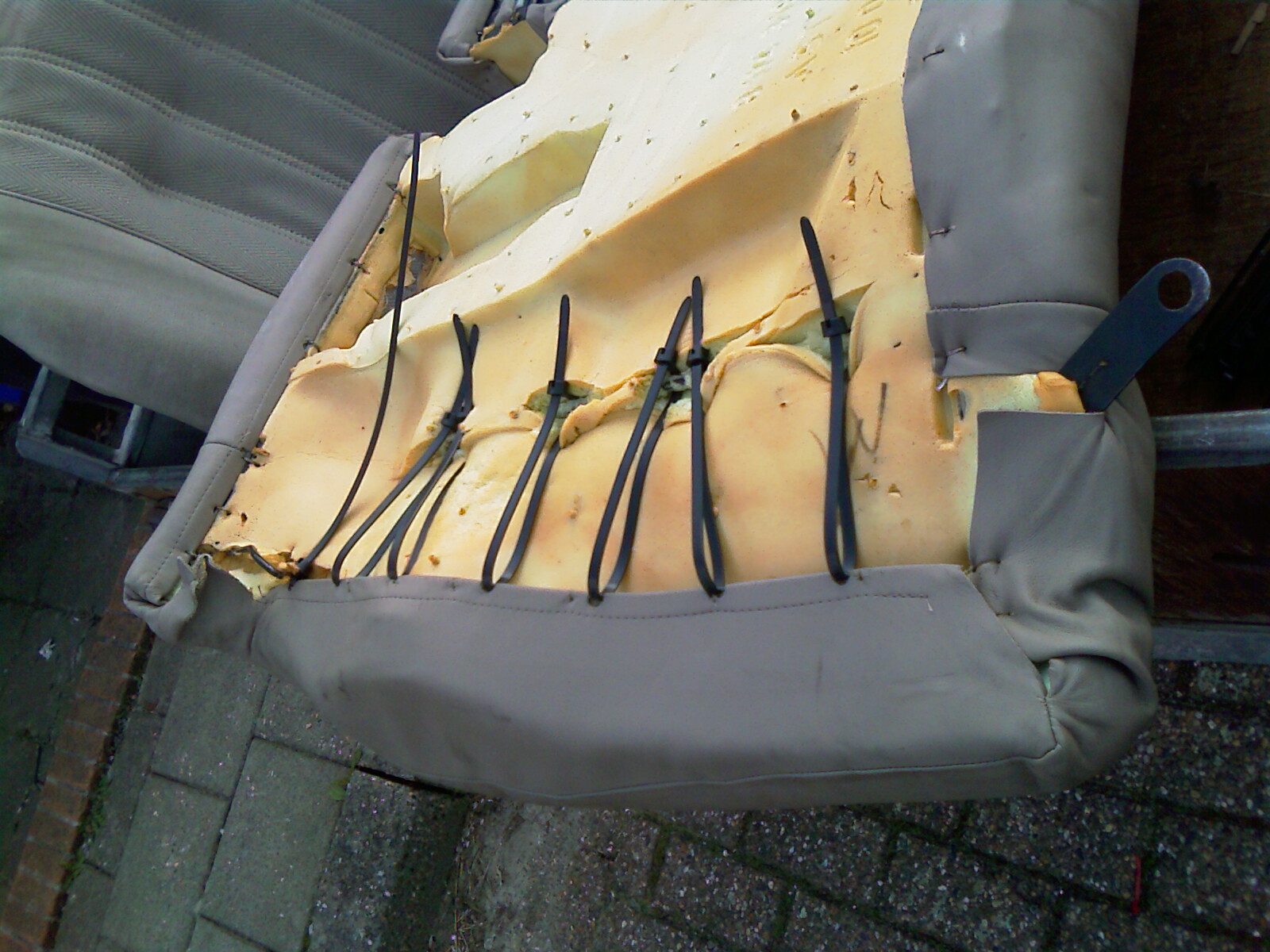

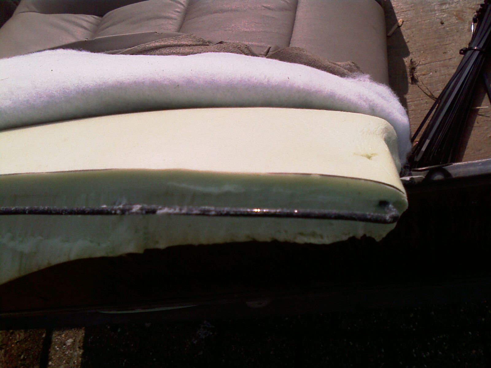

Ik ben begonnen met de achterbank te modificeren om hem passend te maken: leer eraf & links en rechts 3 cm wegsnijden van het schuim.

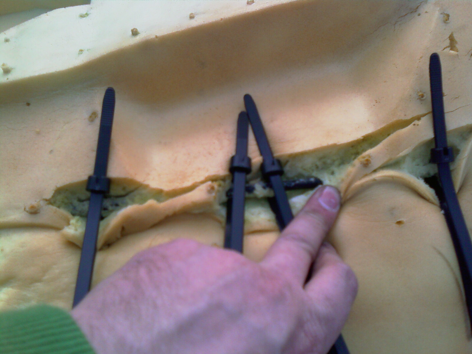

in dit schuim zit nog een stalen frame; dit heb ik onderaan en in het midden los geknipt met de betonschaar. Daarna heb ik met dikke ty-raps het stalen frame naar binnengetrokken.

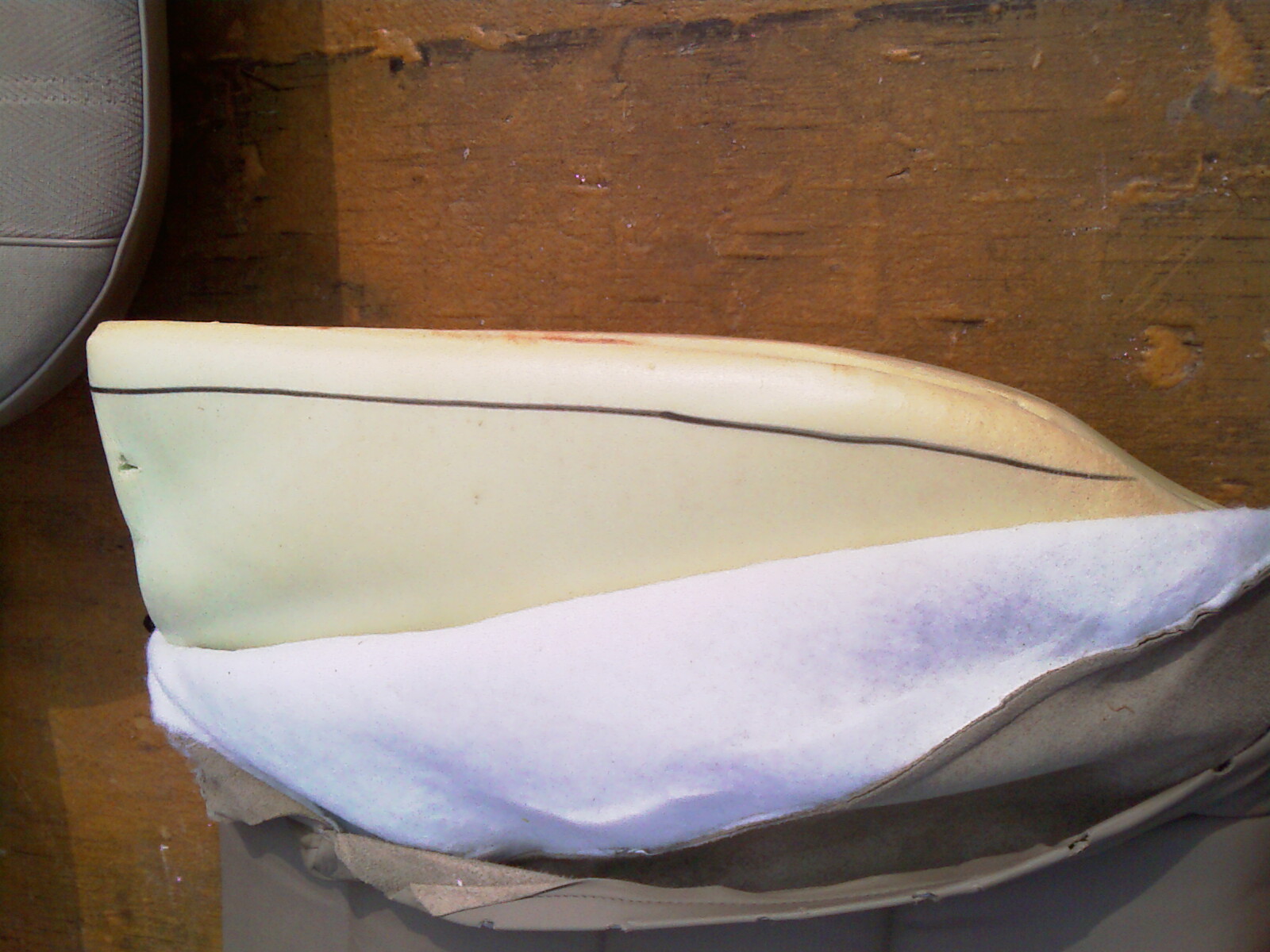

Berichtwo 14 apr 2010, 21:51

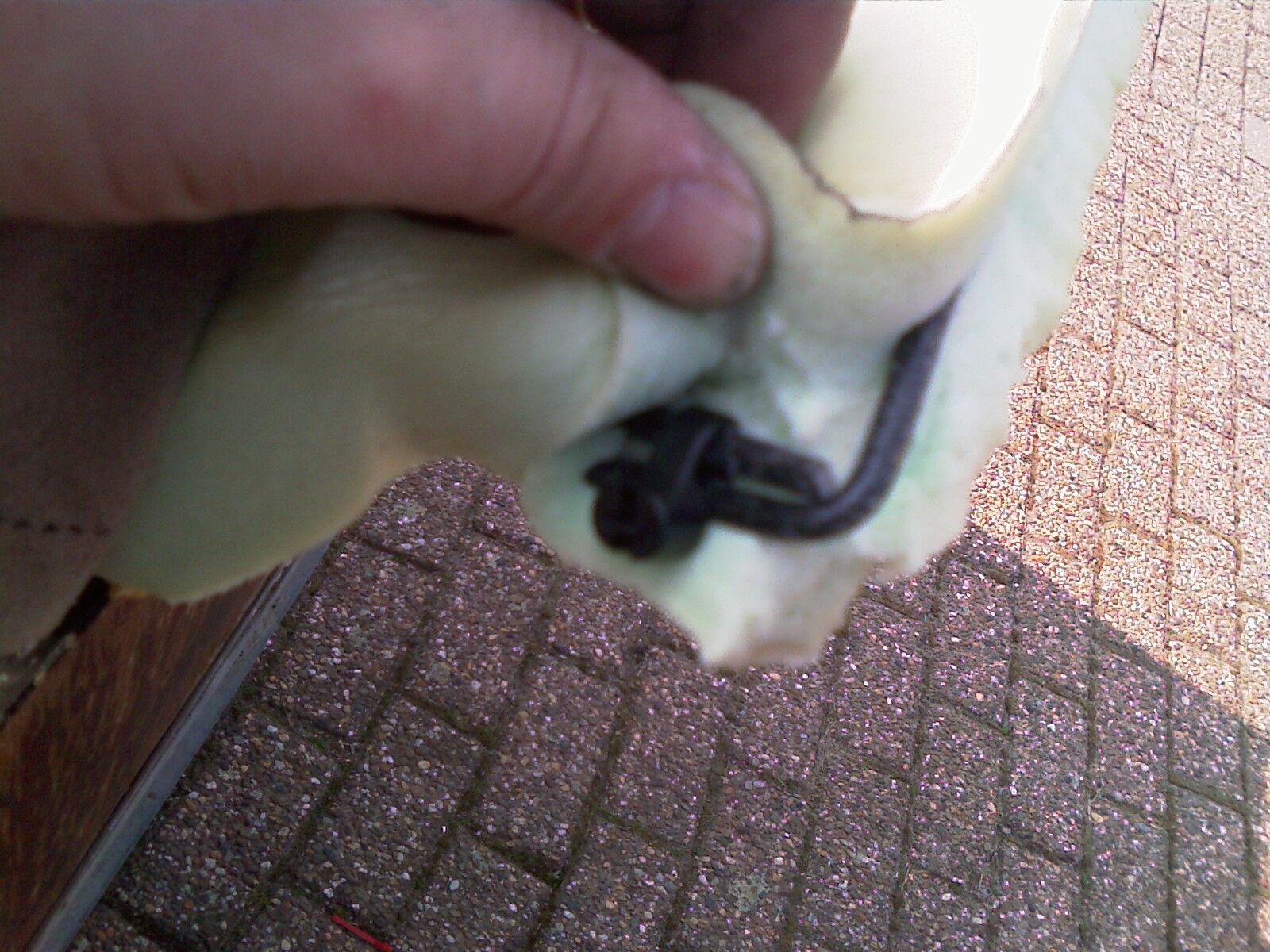

frame met tyraps naar binnen getrokken
onderaan ook net een dikke tyrap vast gezet
Leer terug op z'n plaast vast gezet met tyraps; je kan het originele bevestings punt niet meer gebruik maar ongeveer 15 cm verder naar het midden zit nog een stalen frame in het schuim om je tyraps aan vast te maken

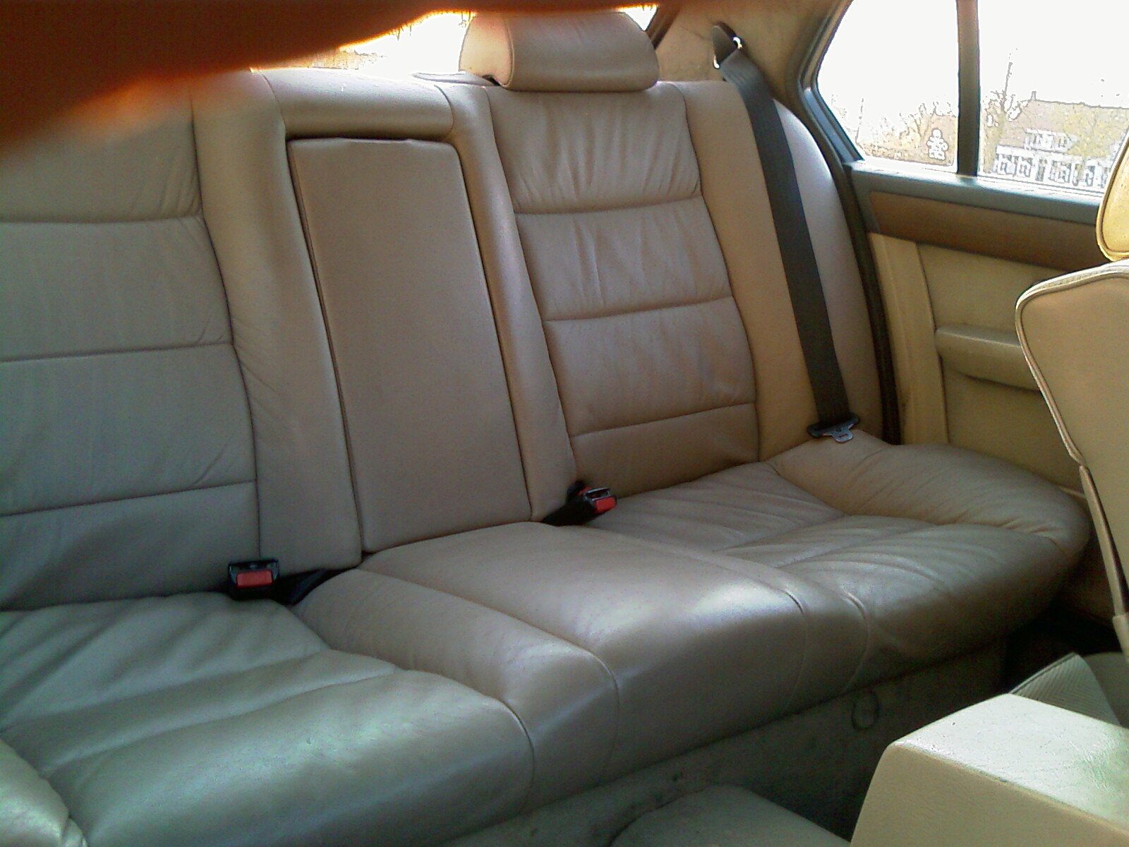

zo ziet het eruit na modificatie; door de tyraps voorzichtig na te trekken krijg je er bijna alle plooien uit :D

Hmm, zou je niet beter de afgeknipte delen van het frame met een soort huls verbinden ? Een dun stalen pijpje o.i.d. ?
Dan voorkom je dat de scherpe rand op den duur door het leer heen gaat prikken, want volgens mij gaat die tie-wrap vroeg of laat een keertje schuiven en dan prik prik prik, scheur... Zou toch zonde zijn :-)
( hmm, zit al dicht... wel mooi resultaat )

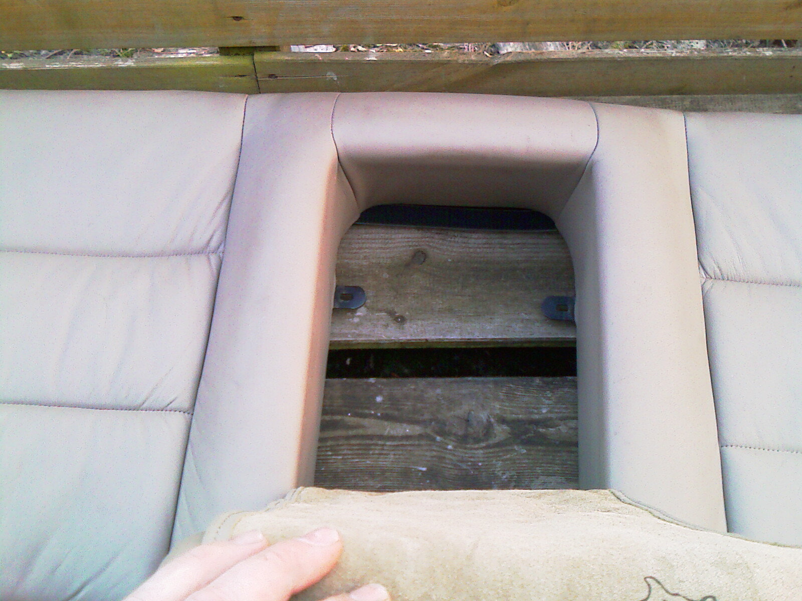

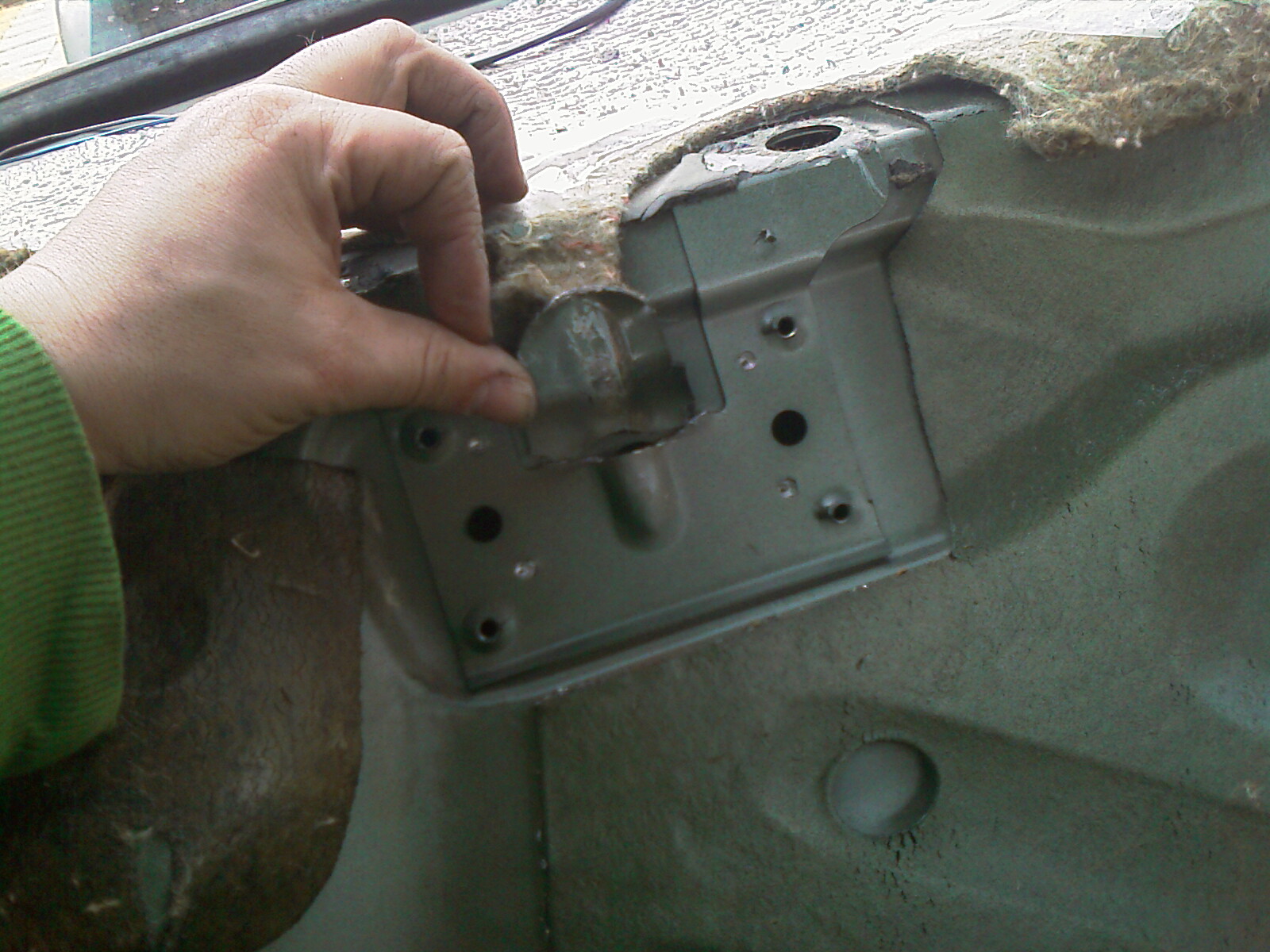

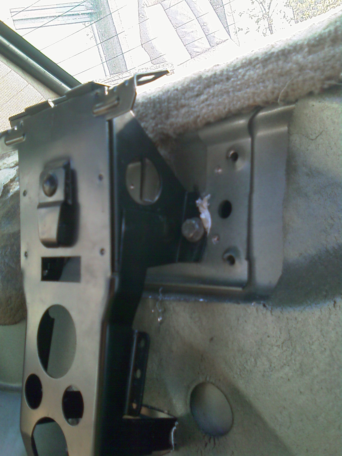

In de armsteun/skiluik opening heb ik aan de achterzijde 2 extra beugeltjes gelast om de rugleuning gemakkelijker te kunnen monteren. :idea: Als je het schuim van je achterbank voor het lassen even nat maakt dan verbrand het niet tijdens het lassen ;)
even proefpassen en dan morgen weer verder gaan :D

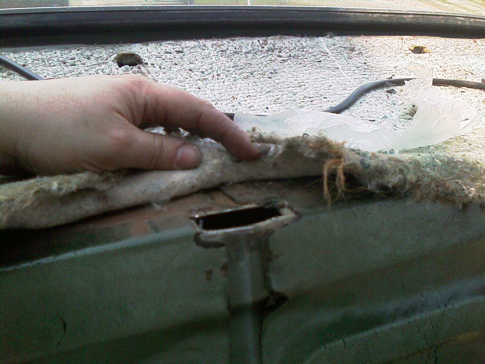

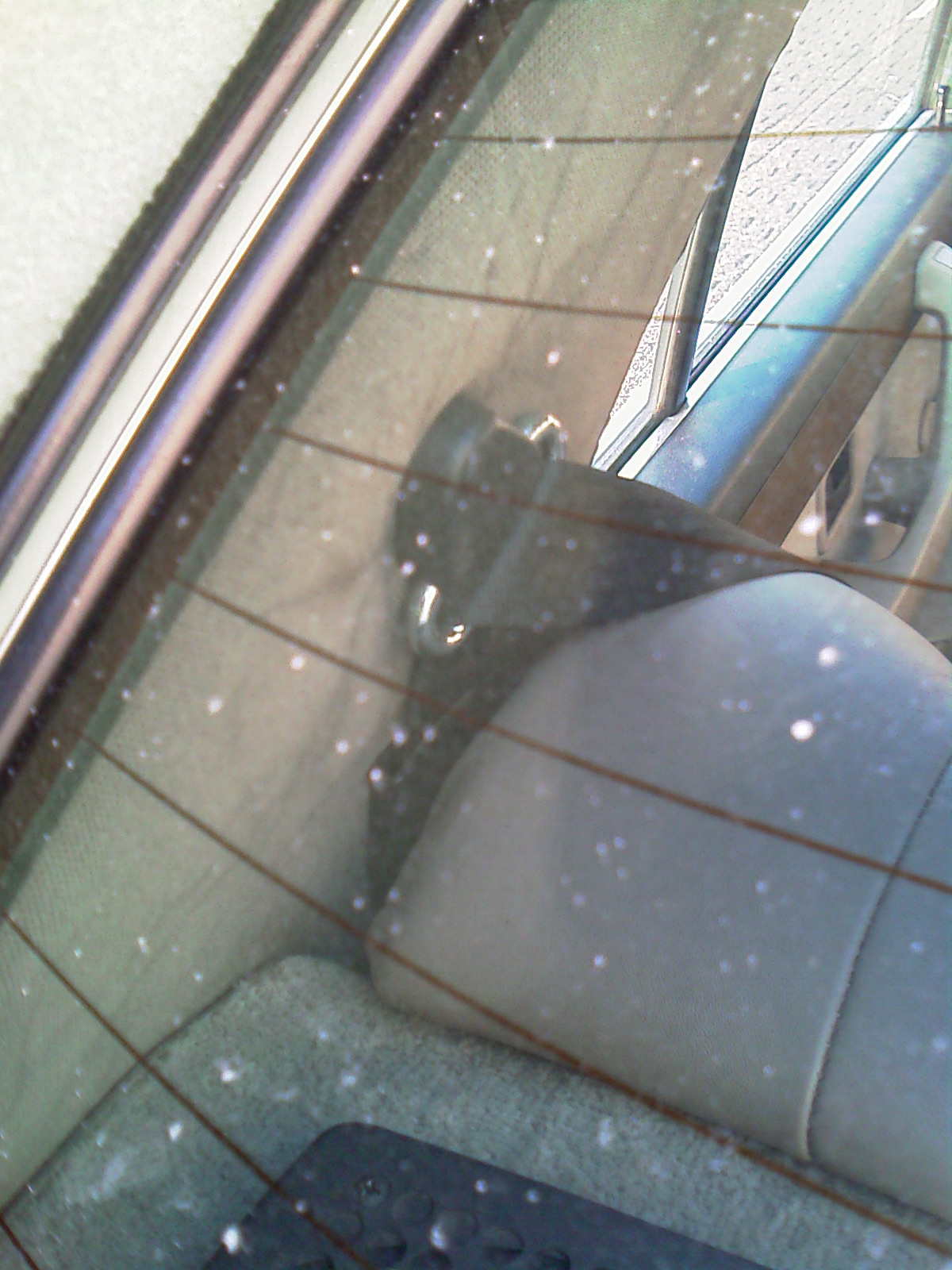

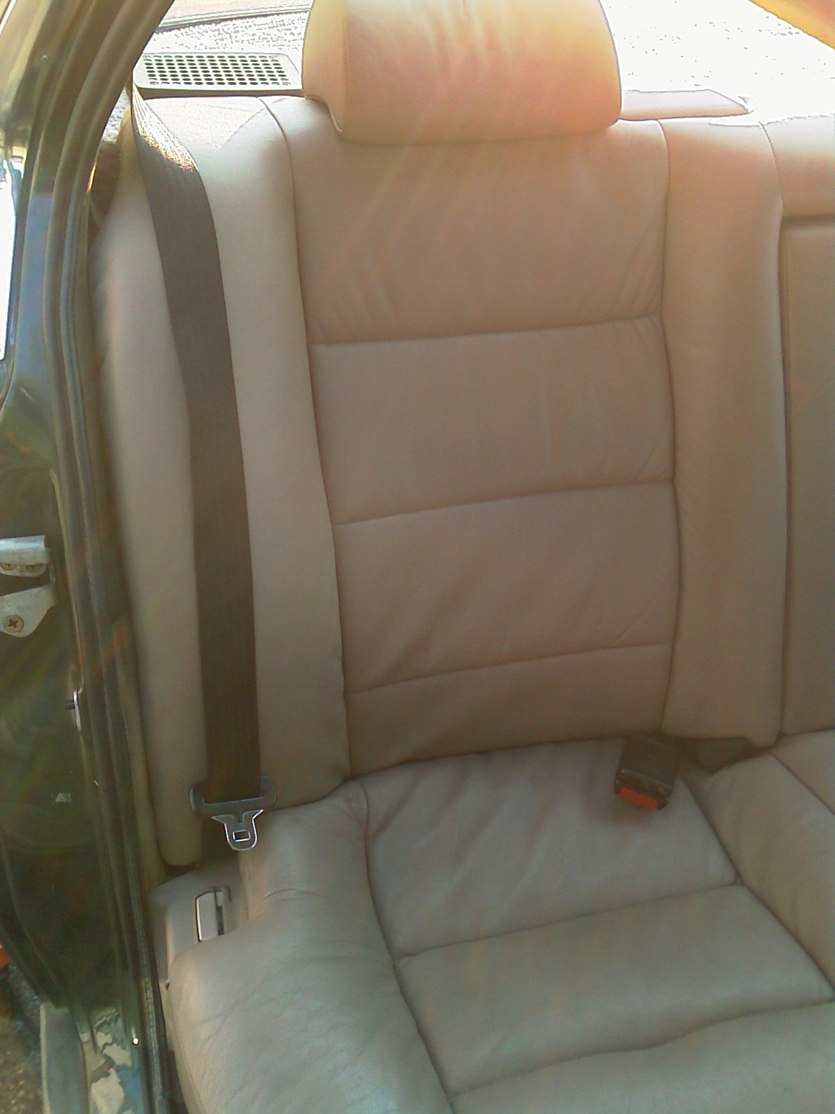

Vandaag een hoop gedaan; naar aanleiding van CB750k6 z'n opmerking heb ik eerst het stalen frame onderaan in de rugleuning even vastgelast. Daarna heb ik in de hoedenplank (ook in het tapijt/hout)een sleuf gemaakt waarin de paspen van de rugleuning in valt.
en de oude beugeltje afgeslepen (point of no return :? )
En de beugels voor de hoofdsteunen geplaatst. Dat was echt een kl*te werk; veel passen, meten en missen maar....ze zitten erin :D

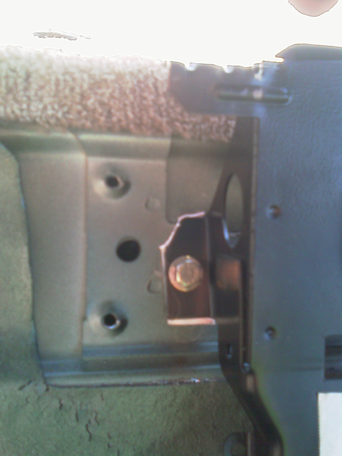

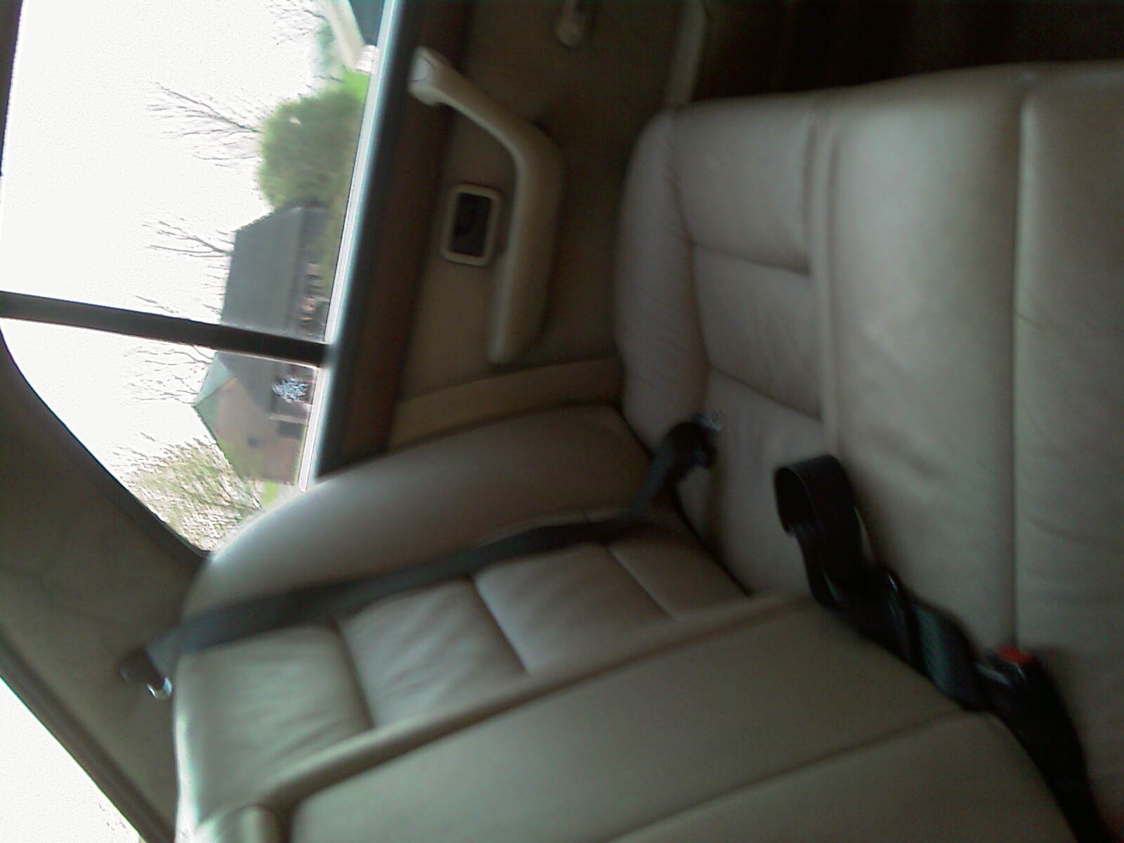

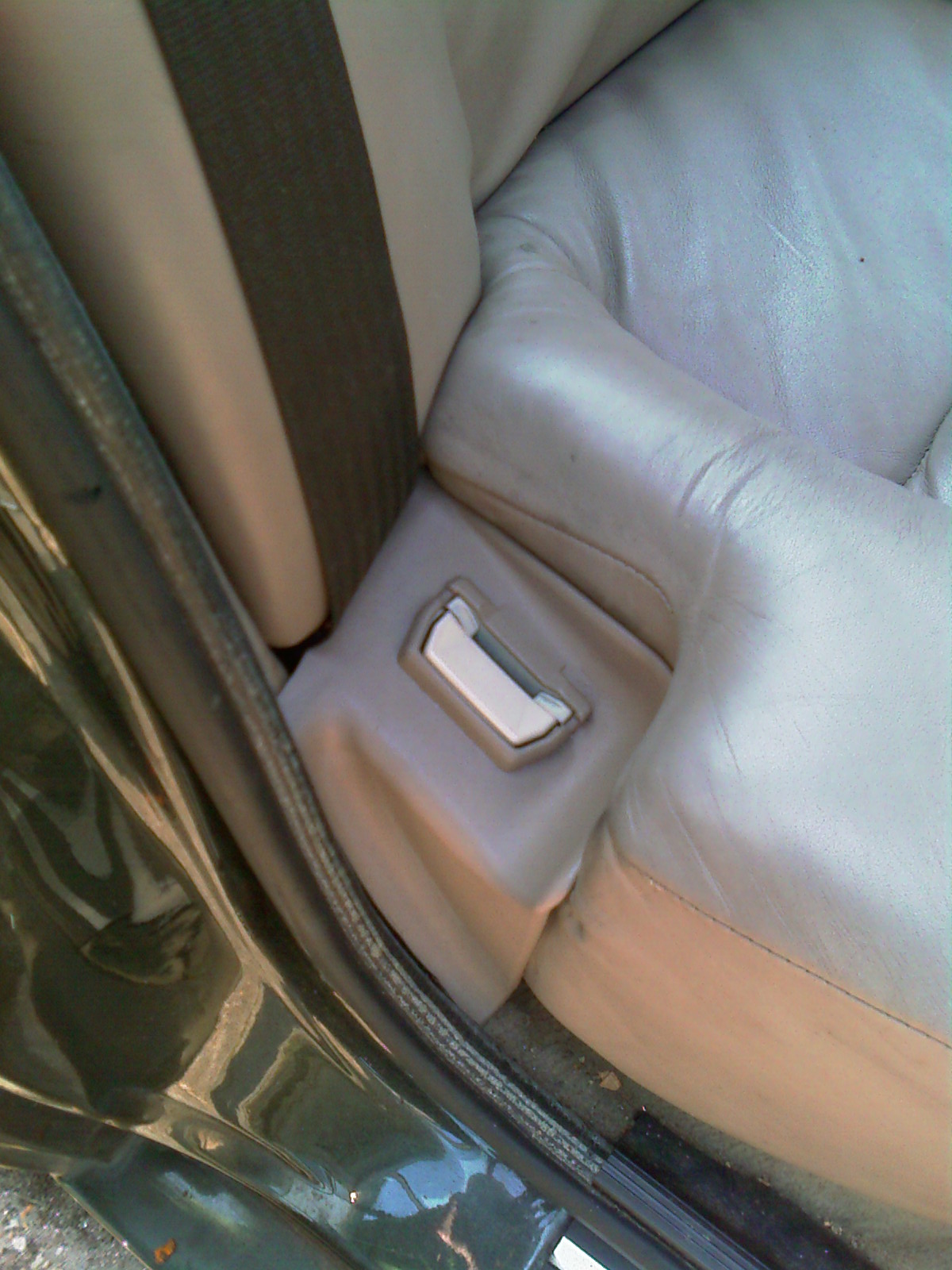

Wat de gordels betreft gebruik ik de oude; dit heeft verschillende redenen. Als je de gordels van een E32 wilt gebruiken dan moet je de gordelspanner drastisch verbouwen om hem passend te maken (en veilig). Tevens zit er in de gordelspanner een blokkeersysteem met een stalen kogel die enkel normale werking van de gordel toestaat als deze onder een hoekstaat van 66 graden. En laat de hoek van de achterbank in een E23 dat nu net niet zijn :| Ook is het een hoop werk om de gordelsloten afdoende te bevestigen. Dus heb ik de oude gebruikt maar ik heb de bevestiging onder de bank wel omgewisseld zodat de houder van de middelste gordel in de plastic cup kan blijven zitten
De gordelspanner van de E32 heb ik afgeslepen, gordels verwijderd en tegen de achterwand bevestigd. De plastic afdekkappen heb ik terug geplaatst; het lijken nu een soort handels om de bank los te maken :D
Bijkomend voordeel van de E23 gordels is dat het gat een beetje opvult bovenaan de rugleuning; de rugleuning van de E32 is bovenaan te smal. :(

Verder heb ik de gordelsloten van de E32 wat kleiner geslepen en de sloten zelf in een bijpassend beige gespoten,.Ze hebben geen functie meer, is enkel om het gat te dichten
Klaar is de achterbank! het moeilijkste is nu achter de rug (hoop ik) :D
