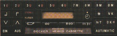

deze radio zit erin

@bmw e12 driver..................waarom in godsnaam zooooon mooie radio eruit halen man!!!!!!!!!!!!!!!!!!!!
ik zou deze laten zitten,en een andere in t handschoenenkastje monteren..............

Das k*t , graad. Heb ik ook een keer geprobeerd , maar m'n armen waren niet lang genoeg om de radio dan te bedienen tijdens het rijden.
Voor het gezicht heb ik ook liever een becker mexico in m'n E23. Maar gezien mijn hoge eisen aan de audio zat er voor mij niets anders op dan een moderne pioneer erin te zetten.
