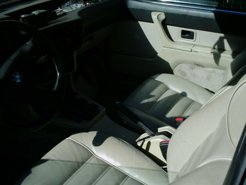

Daarna heel de winter bezig geweest om het interieur te demonteren en de cockpit proper te krijgen.
Tapijt eruit , ingezeept en hogedrukreiniger erop. Remmen gereviseerd
Ik heb gewacht tot de vriendin een dag uit shoppen was en heb toen de rubber isolatiematten eruit gehaald en gewassen in de badkuip :D :D :D .
Jammergenoeg kwam de vriendin vroeger thuis dan verwacht.
heb zelden zo snel badkamer gepoetst :-) :-)

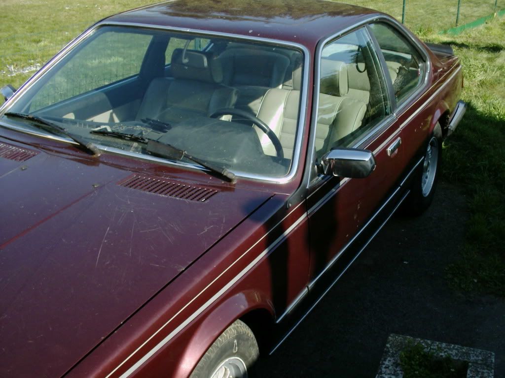

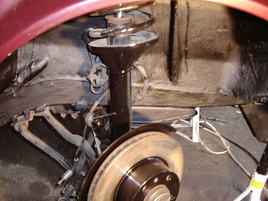

Onderstaand het resultaat van ettelijke weken onderdelen zoeken en poetsen.
lichten gemonteerd , niertjes volgen nog
nog veel werk , maar begint terug op een auto te lijken

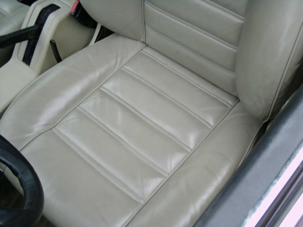

(bijna) nieuw interieur !! gekocht voor een prikkie

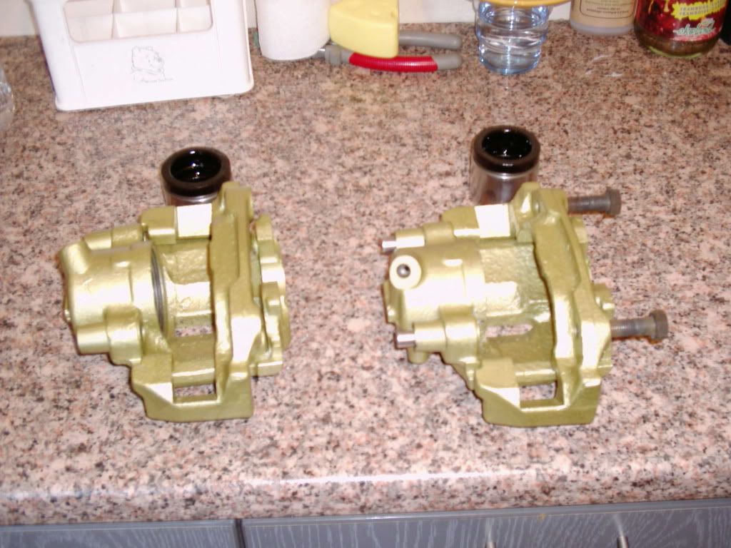

gereviseerde remmen

Wiellager rechts achter vervangen , en meteen alle rubbers van de achterbrug, nieuwe uitlaat en nieuwe veren achter (er was een gebroken).
De eerste testrit ging boven verwachting goed en de motor had kracht te over.

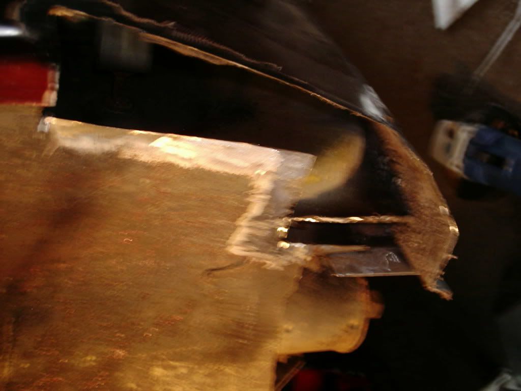

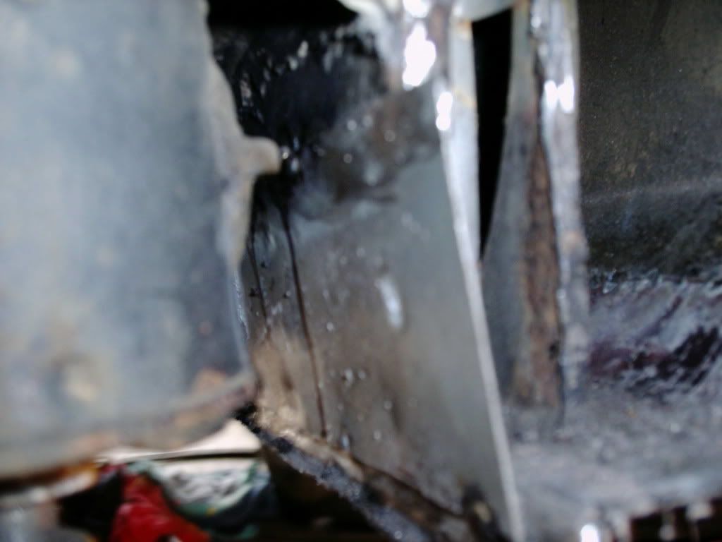

Na wat oefenen met het nieuwe lasapparaat begonnen aan de dorpels , die blijken slechter dan verwacht:
links achter
Rechts achter:
hersteld:

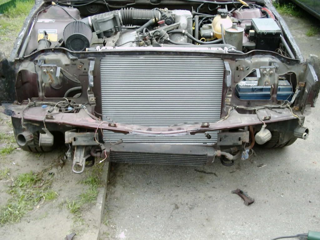

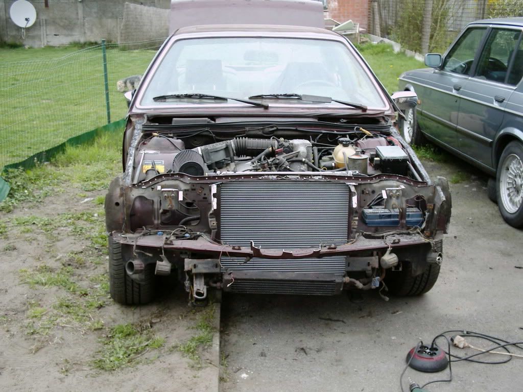

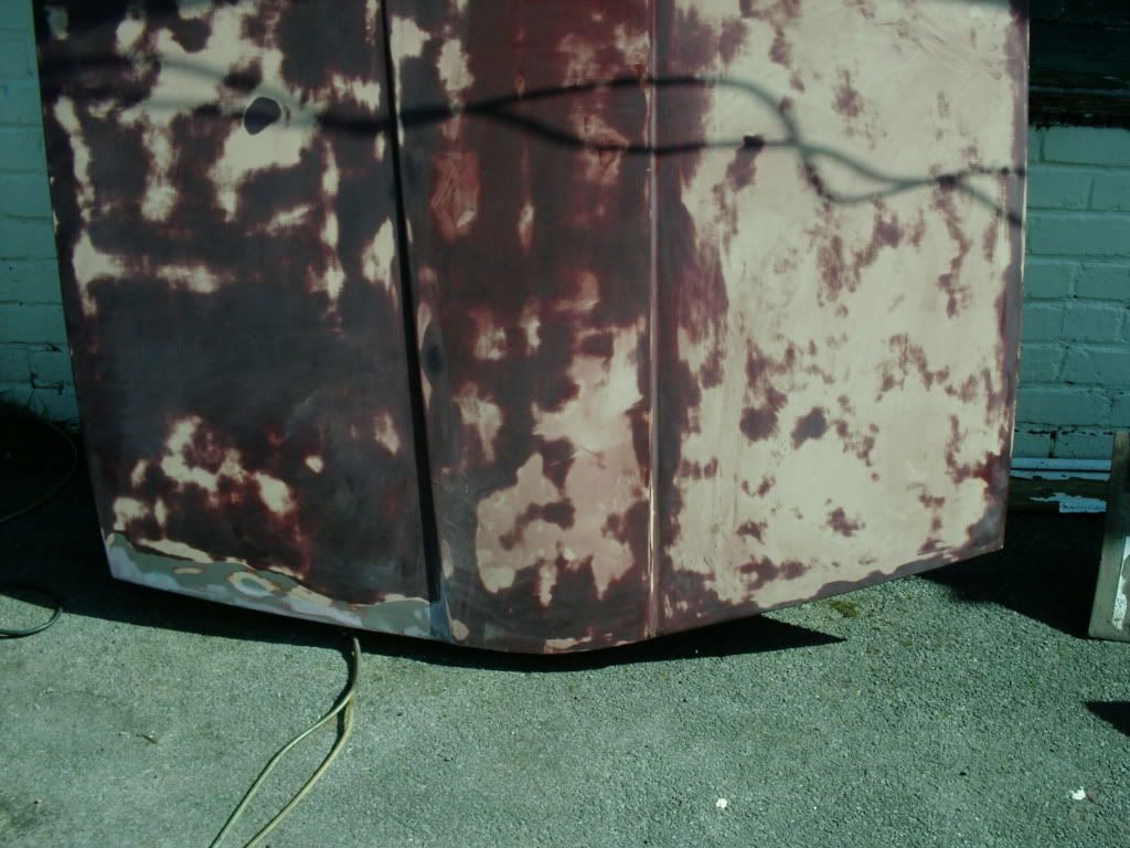

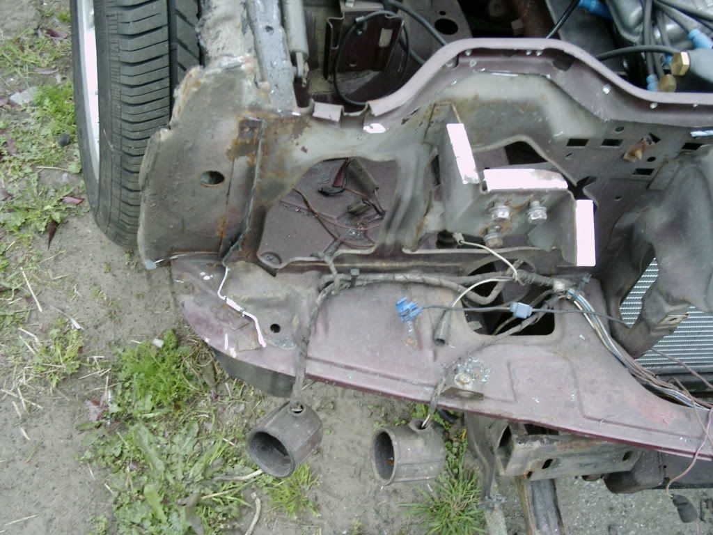

Ook de neus heeft blijkbaar in de klappen gedeeld,hij stond niet helemaal meer recht en der lag een hoop plamuur op.
neus bleek niet meer te redden.
de oude eruit en een andere erin
