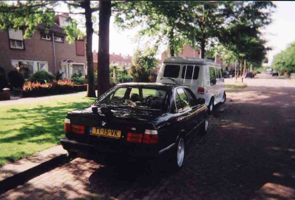

Mijn E34 520i

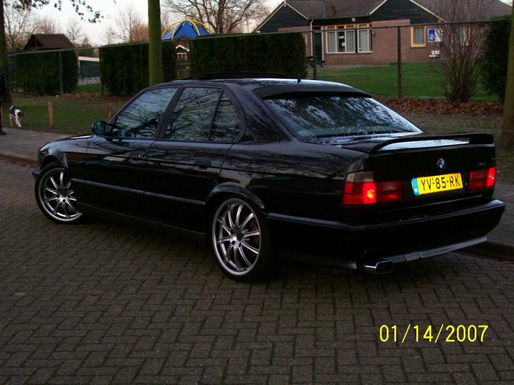

Deze altijd spijt van gehad....had ik moeten houden :mrgreen:

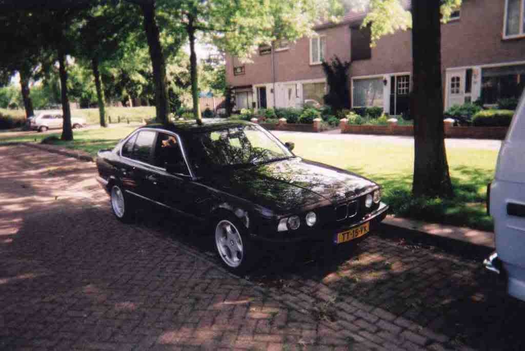

M,n oude E34's wel een openbaring na 3 E30's gereden te hebben maar wel minder onderhoud dan een E30 :mrgreen: :P

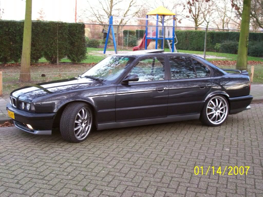

dit is mijn E34
in speciaal kleurtje
