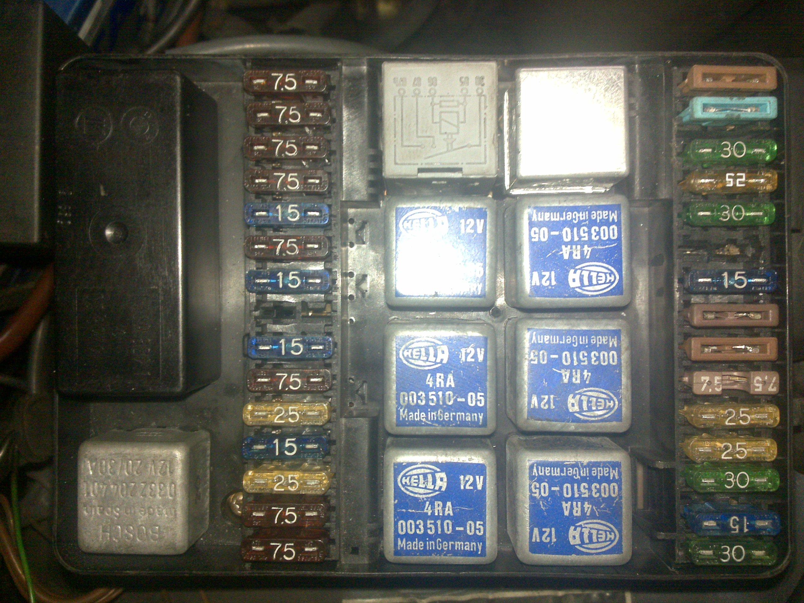

O.K 't heeft wat lang geduurt voordat ik reageerde had vanvond voor 't eerst een beetje tijd :oops: , zie hier de foto van de zekeringen kast .
Heb zekering nummers 27 al gecheckt en is goed, welk relais moet ik controleren :?: :?:
Alvast bedankt.
