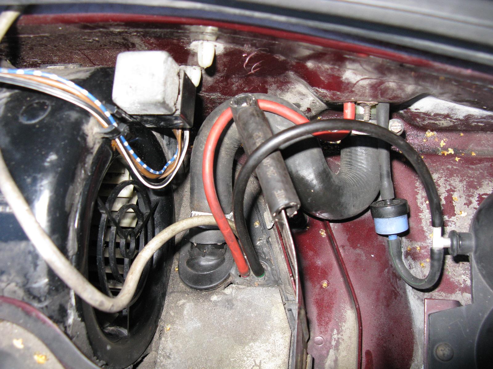

zwarte slang??
Re: Kachel probleem(pje)?
Berichtvr 19 aug 2016, 08:19
Alle vacuum goed nalopen. Vaak zijn de slangetjes in de motorruimte poreus of zelfs gescheurd.
Kijk vooral goed bij het schutbord en de t aansluiting bij de tennisballen in de waterbak.
Als dat allemaal ok is...mag je binnen in gaan prutsen.
Succes!
