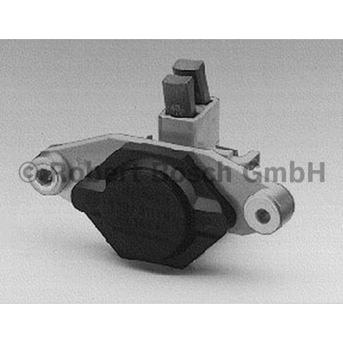

In mijn auto heb ik deze (of gelijkwaardig) er al een poos, 1,5 - 2 jaar, in zitten, dat gaat goed.
Bosch 1 197 311 028, zit o.a. op een Golf II van 1985 en nieuwer. Opgegeven laadstroom is 14,5 volt.

Nyts2005 schreef:In mijn auto heb ik deze (of gelijkwaardig) er al een poos, 1,5 - 2 jaar, in zitten, dat gaat goed.
Dit heb ik ook geprobeerd, regelaar zou 14,5v leveren. Aan de accu gemeten kwam ik echter niet verder als 13.8v.
De regelbare regelaar die er nu in zit heb ik opgeschroefd tot ik 14.4v aan de accu heb. Rijdt er zo'n 2000 km mee en heb nog geen nadelen ondervonden.
Zelf heb ik 3 oudere auto's en heb er voor gekozen deze te voorzien van de regelbare regelaar. De Lood accu's zullen steeds duurder en minder goed te verkrijgen zijn en dit is een oplossing voor de lange termijn. Het maandelijks bijladen is voor mij geen optie, dat vergeet ik geheid.

weinsberg
  • Berichten: 89
  • Geregistreerd: zo 20 feb 2011, 15:28
  • Woonplaats: Gelderland
Re: Accu perikelen
Berichtwo 07 maart 2012, 11:52
Ik heb ze gevonden bij de firma Silfhout in Doetinchem. Er is een leverancier die ze bij hun levert. Het merk is Cargo en het nummer 137127.
Ziet er het zelfde uit als eerder getoond model met het verschil dat er in het zwarte kapje een gaatje zit met een schroefje er achter waarmee je hem kan verstellen.

weinsberg
  • Berichten: 89
Re: Accu perikelen
Berichtdo 08 maart 2012, 09:29
Hoi Pieter
Het is zo te zien een kunststof schroefje, niet gemaakt om dagelijks te verstellen, maar volgens mij licht genoeg om niet te reageren op trillingen. Ik heb het een keer nagemeten, maar hij verloopt niet. Ik weet eigenlijk niet wat de maximale spanning is welke haalbaar is. Het lijkt mij trouwens ook eenvoudig om er een druppel sileconekit o.i.d. in te laten lopen zodat hij vast zit. Zie zelf het nut er niet van in. Ik los problemen meestal pas op als ze bestaan.
